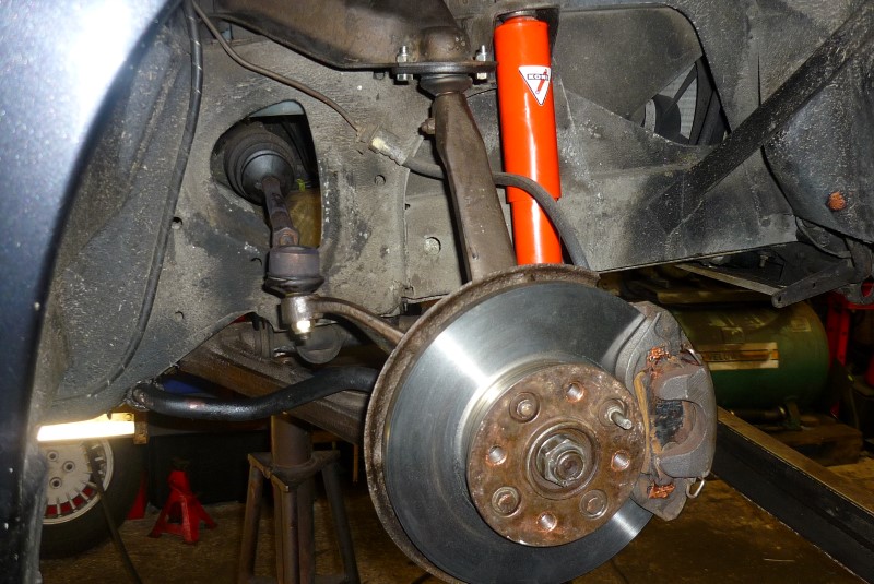

Dat had ik ook allemaal liggen inmiddels, maar vandaag is hier een deuk ingeslagen.
Verwijderen viel niet mee maar na wat verhitten en gehak met een zware hamer en beitel euforie.
Even nagemeten, en de dop vd link past.
Ingesopt met kopervet.
Gemonteerd
Bovenkogels ook maar gedaan.
De stuurkogels waren pas vervangen.
Andere kant was de onder fuse nog goed dus laten zitten.
Lagers gereinigd en opnieuw ingevet.
Ik had al een tijdje remschijven liggen van een Solara.
Die zijn wat dikker en was niet zeker of ze zouden passen.
onderdeelprogramma's waren daar onduidelijk over.
Ze passen dus, en gelijk maar gemonteerd want deschijven van de 2.2 die er opzaten waren wat krom.
De remzadels die ik 2.5 jaar geleden netjes gemaakt had zien er nog steeds goed uit.
De oude torsiebar vd sloper gaf niet mee maar ook los gekregen.
Links en rechts mogen niet verwisseld worden.
Even losjes gemonteerd.
Speling getest.
Stuk beter als de oude.
Donderdag gaan we het afmaken.

De wagen is qua rijgedrag in ieder geval sterk veranderd.
De auto voelt stijver aan.
Het stuur komt weer vanzelf terug en staat in het midden.
Het front staat op de juiste hoogte.
Andere rijeigenschappen ga ik nog uittesten.
Een eerste sessie op de snelweg met 160 lijkt beter als eerst.
Als het niet goed is moet ik maar is een oud Simca specialist gaan opzoeken.
Dit afstellen is echt niet mijn ding.
Tooltjes in gebruik om de stuurhuis hoogte te stellen.
Na veel getob vandaag met afstellen de operatie afgeblazen.
het is naar mijn gevoel niet nauwkeurig genoeg en als ik ergens een slecht gevoel bij heb is het onzekerheid met deze dingen.
Dit is werk voor de pro die ook precies weet wat en hoe.
De caster camber wijkt volgens een uitlijnsessie ook weinig af van wat het moet zijn.

Ik neem aan dat 'het gereedschap van Muddy' de staaf is die op de foto recht naar onder gaat ?oetker wrote: Met het gereedschap van Muddy aangebracht maar de wagen staat op de laagste stand nog 3 cm te hoor.
Waarvoor wordt dat dan gebruikt ? Als je toch op e.o.a. manier de spanbeugel weer op het draadeind hebt stel je hem daarmee ?
Of is het een hefboom om de spanbeugel op het draadeind te zetten ?
- Posts: 8160
Inderdaad, om de moer er op te draaien moet je nogal kracht zetten om stelbeugel ver genoeg over de draad te schuiven.
Met een tang beschadig je de tandjes en heb je teveel kracht nodig.
Dan is in het heetst van de strijd het ook nog mogelijk dat je de moer er scheef opzet.
De gereedschapjes zijn beschikbaar voor de club.
