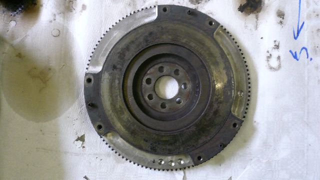

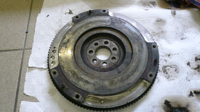

Het vliegwiel is terug. Er is 800 gram af en weegt nog 6.8 kg. Ik weet niet welk effect dat zal hebben, of of het wel de moeite loont. Ik zal carjoy eens contacteren om te weten hoeveel zijn afgedraaide vliegwielen nog wegen. Het vliegwiel en de krukas zijn dynamisch uitgebalanceerd. Vandaar de uitboringen dat je ziet op het vliegwiel. Op de krukas kan ik zien dat er ook daar materie is weggenomen om een perfecte balans te hebben.
Het zal geen schokkende vooruitgang zijn, maar het schijnt dat de motor iets beter oppakt.
Opnieuw in balans gebracht zal de motor wat minder trillen als er al sprake van onbalans was.
Ik hoor graag je bevindingen hierover, want heb hier ook een reserve vliegwiel om aan te passen.

Echter, wanneer ik een vliegwiel koop bij carjoy, moet ik het ook nog eens uitbalanceren tezamen met de krukas. De firma die mijn vliegwiel aangepakt heeft is in feite een revisie-specialist. Die zullen wel weten waarover ze het hebben. Blijkbaar zou een uitgebalanceerd vliegwiel dat op een ander uitgebalanceerde krukas gemonteerd wordt, niet altijd een uitgebalanceerd resultaat geven. Ze raadden ten stelligste aan aan om de krukas tezamen met het vliegwiel uit te balanceren.
Juist Godfried, ik zoek het misschien te ver. Maar die mannen van dat revisiebedrijf deelden mij pas mee bij het afhalen van het vliegwiel dat de krukas mede moest uitgebalanceerd worden. Meer zelfs, ze zegden dat een vliegwiel onderling verwisselen bij motoren at te raden is. Zonder die krukas zou het het een pak gescheeld hebben in de kosten. Nu heb ik gelezen bij Polytechnic dat ze de verlichte vliegwielen uitbalanceren met de koppeling gemonteerd. Indien we de draad nu verder willen doortrekken zou in feite de krukas met het vliegwiel en daarop de koppeling moeten uitgebalanceerd worden.Maar ik moet wel zeggen dat ze de krukas serieus onder handen genomen hebben. Het was niet hier en daar een topje van een boor die ze weggenomen hebben.
Met er meer over nagedacht te hebben vraag ik mij af of nu echt nodig was om die krukas mede uit te balanceren. Ik denk dat ze in de jaren 70 nog niet zover waren om de trillingen te elimineren zoals nu en dat ze toen de beide onderdelen apart uitbalanceerden. En dat in die tijd waarschijnlijk voldoende.

Indien er uiterste van een motor verwacht wordt dan zal het meer mogelijkheden bieden. De motor zal na de uitballancering wel zo zacht als een klokje lopen. Trillingen zal hij niet kennen.
