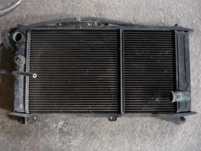

Met de inhoud was niets mis.
[imghttps://lh3.googleusercontent.com/-_QVe-sS7z3c/Vt3Xewf-P7I/AAAAAAAAHD4/5RN-lfZOtmU/s800-Ic42/P1010601%252520%252528Custom%252529.JPG[/img]
De in/uitlaat is 32 mm, en dat is gelijk aan de Murena.
Het thermocontact is ook gelijke draad M22.
Voor de ventilatorophanging zal iets bedacht moeten worden, maar voor de rest prima te gebruiken.
Jammer dat ze er niet meer hadden.
De typenummers die je kunt gebruiken.
Nissens 61190
Quinton Hazel QER 1030
NRF 58676
Valeo 883715
Geri 24112
Hella 8MK 376 719 371
AVA CN 202
Autokuhler Pape 5006

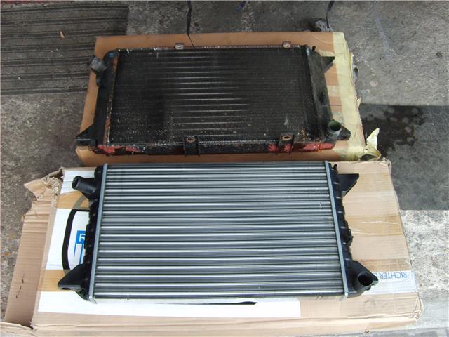

Hij Matramannen, ik heb een foto van de origineele naar godfried gestuurd
hij zal hem wel op het forum zetten.
Maar de radiator van een visa is dezelfde als van de murena.
Je moet alleen de ventilatorophanging over zetten maar dat is geen probleem dat gaat van zelf ik heb het al gedaan en klaar is kees.
Toch heb ik de indruk dat ze op hun kop gemonteerd moeten worden, en 1 tuitje afgedicht moet worden
Hier de foto van Harry. :wink:
Radiator Harry.jpg (54.95 KiB) Viewed 19326 times
Nee herman,hij moet niet op zijn kop gemonteerd worden zie de foto
maar eens goed.
Ik heb de ventilatorophanging omgezet en je ziet niet het verschil met die
van de murena. Je moet wil ??n tuitje afdichten dat klop.
Mooi,
Ik had de oude er nog niet uit gehad dus kon er nog geen duidelijk beeld van hebben.
Deze foto maakt alles duidelijk.
We hebben nu een goed alternatief.

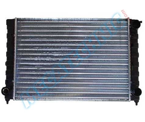

ik weet niet of dit wat is de nr komen niet overeen met die van jullie, niet duur in ieder geval, ik heb er nog 1 dus voor de liefhebber
http://link.marktplaats.nl/287863759
Nee die past volgens mij niet.
Is voor een diesel versie.
Hier heb ik die van mij dus ook gehaald.

Ai en ik hebnet een mail ernaar verstuurd.
er staat toch bij dat het voor een gti is?
In de GTI en de diesel zit deze.
Zijn smaller.
Goed opletten want er zijn meer uitvoeringen.
Voor zover ik het nu allemaal heb na gelopen, zitten de radiatoren in alle Visa's van 80-88 behalve GTI en Diesel.
