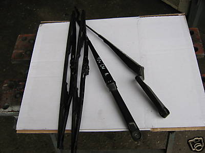

Herman ik vraag het je omdat er blijkbaar twee modellen zijn. Zie foto
ford ka_1.jpg (15.13 KiB) Viewed 16114 times
Posts: 8166
Ja, denk het ook.
Deze foto had ik vandaag ook ergens voorbij zien komen.
Is mij ook nog niet helemaal duidelijk.
Mischien moet ik even bij de Ford aanwippen om te vragen.

Zag vanmiddag de postbode met een pakje onder zijn arm de straat inlopen.
Matrakat rook al onraad.
Vroeg de vrouw of ze hem af kon leiden, zodat ik het pakje aan kon pakken.
Kon nu even rustig het pakje openmaken, en inderdaad de Ka wissers waren aangekomen.
Matrakat had het door dus kwam even kijken.
Snuffel, snuffel, ruikt vreemd.
Wat is dat nou weer voor zooi, dat ga je toch niet echt op de Matra zetten?
Ik zal je helpen halve zool....Banzaaai.
Nadat ik de spullen veilig achteraf had gezet kon ik even kijken.
Dit viel me nu pas op.
Ook is de rechterstang iets groter.
Dat komt mooi uit, want dat is bij de Matra ook het geval.
Moest toch de dieren bij me dochter gaan voeren dus kon even kijken hoe het allemaal paste op de Matra.
Ben er niet helemaal ontevreden over.
Misschien de grotere wisser aan de stuurzijde zetten en de kortere aan de andere kant, heb ze schijnbaar op de verkeerde gestoken.
Had ook geen buig-ijzer bij me, maar de rechter (vanaf stuur gezien) ga ik nog iets naar links buigen (of tandje naar links met de kleiner wisser), en de linker misschien nog een fractie naar rechts.
Beetje mee spelen, en het komt vast wel goed.
Er was alleen wat weinig tijd om het verder uit proberen.
Had maar 10 minuten, maar de Matra gaat in de komende dagen nog wel wat aan gebeuren, dus kan ik het verder uit proberen.
