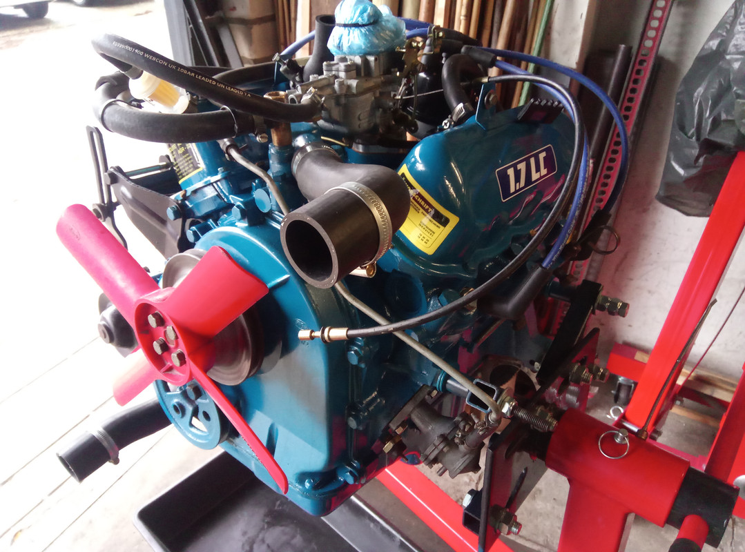

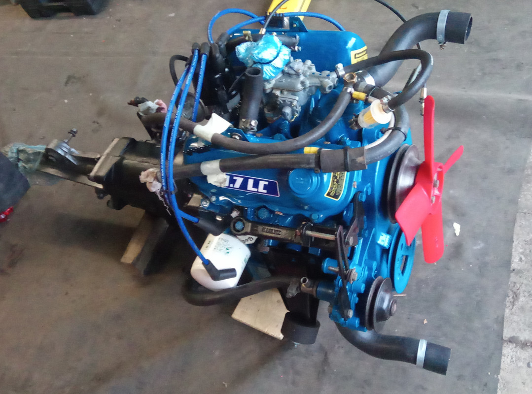

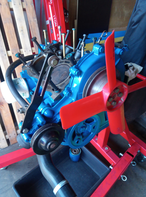

Ik ben ondertussen ook verder gegaan met mijn V4 blokje.
Inwendig de distributie vervangen en nieuwe ballansas lagers geplaatst, de rest van de lagers was allemaal prima in orde.
Alle pakkingen en keerringen van het onderblok vervangen en het uiterlijk gelijk ook maar even netjes opgeknapt:
Vorige week heb ik de lpg geschikt gemaakte cilinderkoppen ook weer terug gekregen, er zitten nu nieuwe geleidebussen in en er zijn geharde klepzetels geplaatst:
En daarmee kon ik ook eindelijk weer verder met het V4 blokje, kortom de koppen en inlaatspruitstuk monteren en deze ook gelijk weer in de kleur Ford blauw spuiten:
... en ook weer verder afbouwen: de brandstofpomp en Weber carburateur zijn nog maar 2 jaar oud dus die zijn hergebruikt en de rest is allemaal vervangen voor nieuw:
... en de versnellingsbak had ik afgelopen zomer ook al geheel onder handen genomen (nieuwe keerringen en pakkingen erin en een fris laagje verf op het gietijzeren deel), dus die kon ook gelijk aan het V4 blokje vastgebout worden.
En daarmee is het blok weer als nieuw en staat het klaar om ingebouwd te worden (de koelbuizen zitten er inmiddels ook op), maar dat inbouwen moet nog even wachten aangezien de benodigde vrije tijd hiervoor momenteel vrij schaars is.

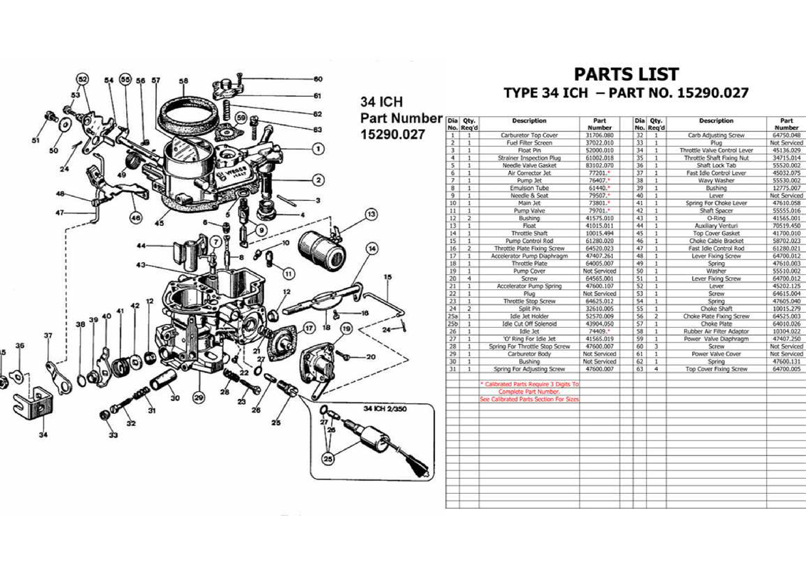

Op een van de aangeschafte M530 motoren die verbouwd moet worden zat onder het luchtfilter tot mijn verrassing een enkelpoorts Weber ICH 34 mm carburateur.
Type wat Patrick (Muddy Bandit) ook op zijn V4 gemonteerd heeft.
Weber 34 ICH_compress86.jpg (118.19 KiB) Viewed 2640 times
Deze gedemonteerd, constructie en sproeier bezetting bekeken.
Venturi 27
Hoofd 155
Remlucht 175 (2e vast in deksel ca 150
Stationair 4?
Acceleratie 40
Vlotterpin 175
weber 34 ICH internals_compress0.jpg (272.71 KiB) Viewed 2640 times
Ik ken deze carburateur verder niet maar zag dat er boven de remluchtsproeier nog een soort sproeier in het deksel zat. Hiervan vind ik geen waardes en lijkt niet uitwisselbaar. Via een klep gestuurd door het motor vacuum wordt er wel of geen lucht naar de onderste "echte" remluchtsproeier gestuurd, in het andere geval bepaald de sproeier in het deksel de hoeveelheid remlucht.
Beschrijvingen van leveranciers van deze carburateur vermelden dat de functie van dat systeem is om het mengsel te verrijken als de motor de neiging had om af te slaan. (anti stall klep). Vanuit mijn vroegere carburateur tuning ervaring denk ik dat dat een beetje kort door de bocht is en dat je hiermee ook invloed kan hebben op de tuning in de hoog en laag belaste toeren gebieden van de carburateur. We gaan daar eens induiken en deze carburateur proberen op de motor bok.
Weber 34 ICH+LPG mengstuk_compress18.jpg (152.47 KiB) Viewed 2640 times
