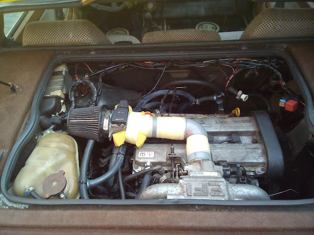

Sinds het circuitrijden wat probleempjes aangepakt en dingen gedaan die moesten gebeuren, namelijk:
* Olie en oliefilter vernieuwen. De motor is erg gevoelig voor de juiste olie bij koude motor (5w30).
* Bekabeling enigszins fatsoeneren en de relais aan de zijkant plaatsen (i.p.v. boven de directe hitte van het blok).
* Bekabeling zo ver mogelijk van het uitlaatcircuit geplaatst (isolatie was gesmolten)
* Een creatieve oplossing maken voor de ontluchting van de kleppendeksel (deze slang ontbrak, waardoor ik olie over mijn blok kreeg). Dit is de slang die langs het koelvloeistof reservoir loopt tot het luchtfilter.
* Het blok met een boel remmenreiniger weer mooi schoon gemaakt.
* Bobine uitgewisseld voor een andere die ik had liggen wegens het af en toe hebben een hapering bij 100 km/h zo nu en dan op de snelweg (weet niet of het hier aan ligt, maar zo kan ik het anders meteen uitsluiten als het weer gebeurt).
Ik ga nu de remmerij nog aanpassen. Ik heb het voornemen alle 4 de schijven te vernieuwen. Achter zijn ze te dun en voor is er 1 krom.
Tevens moet ik 1 teflon slang rechts achter vervangen, aangezien deze een paar keer klem heeft gezeten tussen de remklauw en het chassis. Ik denk dat ik de beugel van de handrem iets ga aanpassen zodat deze ook verder door kan veren zonder het chassis te raken (heb veel drempels in het dorp). Ik haal ook alle remklauwen even uit elkaar om grondig schoon te maken en vervolgens vul ik het systeem met nieuwe remolie. Daarna zal de auto gereed zijn voor de volgende circuittest
Hier weer wat foto's:
Totaalaanzicht:
Het gebied rond het uitlaatspruitstuk en uitlaatpijp:
Rechts de relais van de ford motor, deze hingen eerst nog links op de foto zowat boven de hitte van het uitlaatspruitstuk:
Bovenaanzicht:
bekabeling bovenlangs onder de rand:
bekabeling bovenlangs onder de rand 2:

Als ik zo de motor zie zitten met het uitlaatspruitstuk aan de voorzijde vraag ik me af of die niet wat dicht bij de plastic tank komt.
Zo'n spruitstuk kan aardig heet worden, of heb je er isolatie tussen zitten.
Ga je er alleen nog mee circuit rijden?
Die katten hebben wel wat met Matra's

De uitlaatspruitstuk met zijn hitte in de buurt van de tank heeft wel mijn aandacht. Na een zeer hete motorruimte is er niets te zien aan de tank.
De tank is ook ingekort. Zoals je kan zien begint deze pas aan de linker kant van de kleppendeksel. Neemt niet weg dat het warm word daar.
Misschien dat ik hem nog verder moet afschermen met een metalen hittesschild. Echter verwacht ik het niet, aangezien de isolatie van de bekabeling van de startmotor eerder zal smelten (dit is installatietape, welke niet zo goed tegen hitte kan). De tank zit t.o.v. het uitlaatspuitstuk nog dubbel zo ver.

Inwikkelen van de kabelbomen doe ik altijd met Textielband/tape, dit kan zeer goed tegen de warmte en heeft ook eens tegen een spruitstuk aan gehangen, uiteindelijk smelt het dan wel, maar dit duurt een flinke tijd. Een Murena motor kabelboom (loopt kriskras over het blok, nieuw moeten maken wegens kortsluiting, draadbreuk en gerommel door vorige eigenaren) kan er iniedergeval prima tegen.

Is het niet verstandig om je luchtinlaat elders te plaatsen, desnoods via een intercooler?
Een open luchtfilter in een hete motorruimte is nu eenmaal niet een echt ideale locatie die ten goede komt aan de motorprestaties.
