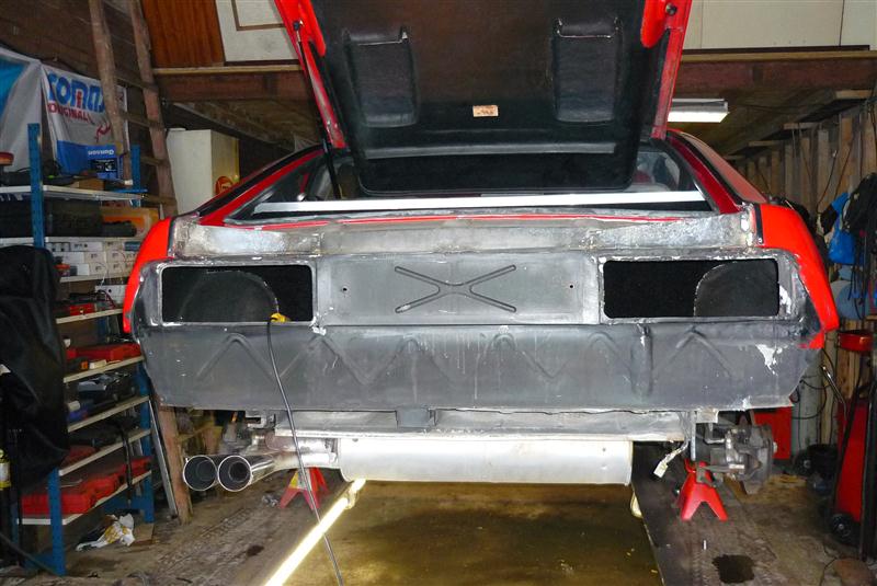

Als ik kritisch naar mijn Murena kijk zijn er toch wel wat dingetjes die niet zo goed aansluiten.
Daar moeten we dus wat aan doen.
Vooral de achterzijde sloot bij mij niet alles even goed aan.
Dat kan ook niet als de auto al een paar keer van achteren wat tikjes gehad heeft.
De achterzijde dus maar is gedemonteerd, en dan zie je dat de boel wat krom staat, en er nog wel is wat aan geprutst is.
Ook een manier hoe je een poly bumper niet moet repareren.
Het lijkt rechts slechter dan het is op de foto.
Na wat smurrie verwijderd te hebben een paar flinke klappen met hamer en houtblok plus een nieuwe rivet/popnagel zag het er al weer zo uit.
Wat me opvalt is, ondanks de lichte aanrijdingen die er ongetwijfeld geweest, zijn er weinig roest te vinden is.
Toch dit gat maar is aangepakt.
Dat valt nog niet mee wantt het is smal, en heb de staalborstel maar aan een stuk bezemsteel gebonden om te schrobben.
Ook de bodemplaat in het rechterdeel is nog al door gebogen.
Dat komt door het vele staan in de bagageruimte.
Wat ik hier aan ga doen is nog een raadsel.

De rest trek ik wel strak als bumper en vleugel weer gemonteerd worden.
Daat gaat nog even duren, want de boel gaat eerst netjes gemaakt en gespoten worden.
Daar ben ik een andere bumper voor aan het klaar maken.

Herman, je bent goed bizig zie ik. En met dat weer is dat wel plezand om het nu te doen in de zomer komt het er niet van succes er mee.

Je bent al weer mooi bezig Herman, elke keer zie ik de Murena weer een stukje beter worden. 8)
Wat die bodemplaat betreft: zolang er verder geen problemen mee zijn zou ik het gewoon zo laten.
Je kunt hem wel terugduwen, maar als je er verder geen extra verstevigingen onder maakt komt ze vroeg of laat toch weer terug in de oude positie.
En om nu met krimphamers en gasbranders de plaat weer vlak te maken lijkt me ook niet echt bevordelijk voor de galvanisatielaag.
Ik zou gewoon even een stevige plaat multiplex op de bodemmaat zagen, en deze de volgende keer eerst in de bagageruimte leggen voordat je er zelf bij in kruipt.
