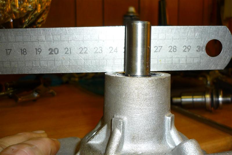

Allereerst de as maar uit de Murena pomp geperst bij de garagist..
Het spulletje mee naar huis en de boel is vergeleken.
De as van de Murena.
Deze is duidelijk een stuk korter.
De impeller.
Die van de Murena is van licht metaal, en die van de QH anders en van smeedijzer.
De 2 pompen in een blijk.
Meten van de hoogte van de pomp.
De meetlat ligt schuin dus er is verschil, en wel 1.5 cm.
De asdiktes zijn wel hetzelfde.
De pulley's vergeleken van de turbopomp en de Murenapomp.
De pulley van de murena is kleiner en maakt dus meer toeren.
Het is duidelijk dat deze pomp niet zo maar bruikbaar is.
De opbrengst is veel lager door de andere impeller en pulley, om maar niet te spreken van het uit lijn liggen van de pulleys en de hogere pomp die moeilijker te plaatsen is.
Het enige bruikbare is de as met lager en seal.
Ik ga proberen die over te zetten, en dan hoop ik maar dat ik deze onderdelen niet van de as af hoef te halen, maar de as kan inkorten.

We zijn een stapje verder.
De as uit de nieuwe pomp geperst en er naast gelegd.
As en middenstuk zijn langer, maar dat wisten we al.
Na wat meten tot de de conclusie gekomen dat dit moet kunnen en de as kan worden ingekort.
De nieuwe as in de oude pomp geperst.
Dat ging ok.
Zit echter met een probleem.
In de pomp zit een gaatje naast de lager.
Dat zat in de andere pomp ook.
Als ik de koperen bus er in druk dan zou het water zo weg kunnen stromen want het gat in de bus is groter.
Het lijkt wel of ik hier een keerring mis.
De oude op de foto rechts sluit wel af,maar als ik deze plaats dan schiet ik denk ik mijn doel voorbij.
