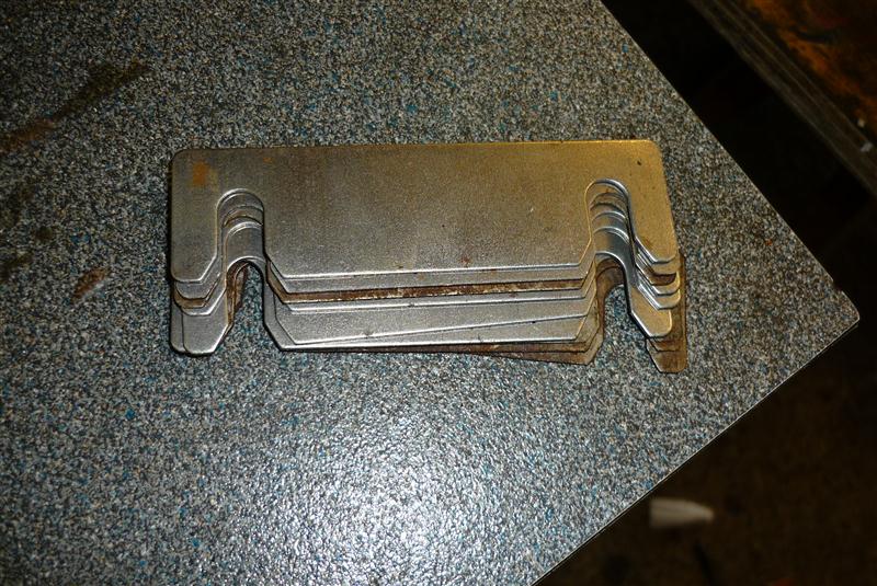

Bij veel auto's uit eind jaren 70 begin jaren tachtig werd getoverd met vulplaatjes om ongelijke afstanden op te lossen, werkte ooit aan een Fiat waar vooraan links ook 8 vulplaatjes waren, en rechts slechts één. Vermoed dat het toen wel normaal werd gevonden.Muddy Bandit wrote:Als de wagen toch de brug op gaat zou ik eerst het chassis eens even gaan nameten.
Dit zou de vele vulplaten tussen de bovenste draagarm, het stuurhuis en die scheur/plooi ook verklaren.

Ik weet er alles van, heb al eens een 68 Mustang en een oude Jeep Wagoneer onder handen gehad.... gingen kilo's vulplaatjes en ringetjes in.jurgen M wrote: Bij veel auto's uit eind jaren 70 begin jaren tachtig werd getoverd met vulplaatjes om ongelijke afstanden op te lossen...
Maar wat me hier niet lekker zit is die scheur/plooi in combinatie met de niet originele vulringen... hier zijn later dus aanpassingen aan gedaan.
En aangezien ik altijd zeer wantrouwend ben bij dit soort dingen wil ik dan ook graag het naadje van de kous weten, vandaar dat ik hem na zou meten als er toch de gelegenheid voor is.

We hebben de scheur bekeken, maar het is de lasnaad van de bevestiging van de draagarm, en deze is in orde.
Daarna met touwtjes en maatlat bezig geweest.
De afwijking van de chassisbalk valt mee.
De balk heeft wel een tik gehad, maarhet verloop is maar enkele mm naar binnen en beneden.
Niet schokkend dus, maar ook niet geweldig goed.
In het prive magazijn wat plaatjes opgezocht voor het stuurhuis.
Dan kunnen die rare ringen weg.
Stuurhuis gemonteerd met nieuwe speciale moeren en bouten.
