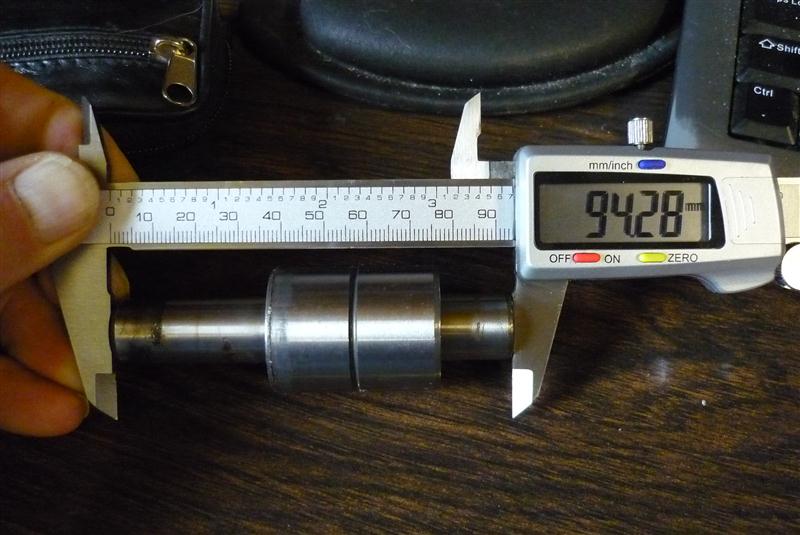

- Posts: 8160
Hier nog wat maten.

- Posts: 8160
- Posts: 10152
Diameter lager binnenkant achter impeller is 42mm. De buitenring van de dichting zit voor het lager en heeft ook deze diameter. De dikte van het lager is niet te zien, kan deze dus niet meten.
Aan de zijde van polie zit toch ook een lager?? Deze is 30mm. De totale as lengte is 102,5mm.
Alles wijst er naar dat het de dichting is die je zoekt!!! Als ik ze vergelijk met die van jou, ziet ze het zelfde uit.
Ik kan je die pomp meebrengen naar de nieuwjaarsreceptie, dan kun je het bekijken en ze eventueel meenemen. We regelen dan wel iets.
