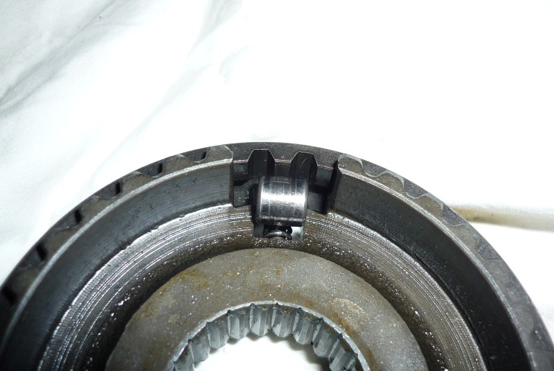

Nu is het tijd de synchro/tandwielpakket vd 5e weer op te bouwen.
Die springen graag uit elkaar en dan kun je even tobben om het wer in elkaar te frotten.
