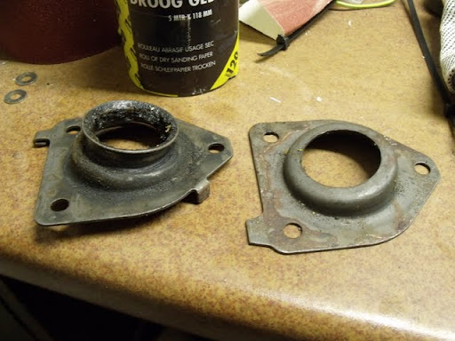

Heb jij wel een opstaande rand waarover hij heen zou moeten??
het rubber moet namelijk over de opstaande rand van de onderste schoten die aan de binnenkant zit vast geschroeft
De opbouw hiervan is, onderste schotel met aan de onderkant de opstaande rand voor het rubber, bovenste schotel, en daar weer het rechthoek die de pook binnen zijn kaders houd (daar zit ook de rand op die ervoor zorgt dat de pook naar beneden moet voor de achteruit)
als je de opstaande rand niet hebt is het iets niet goed geplaatst of vervangen in het verleden. Mocht hij er wel zitten, dan is je rubber niet goed.
Ik laat zo even een foto zien.
Edit:
hier de onderste en bovenste schotel:
Hier enkel de onderste:
