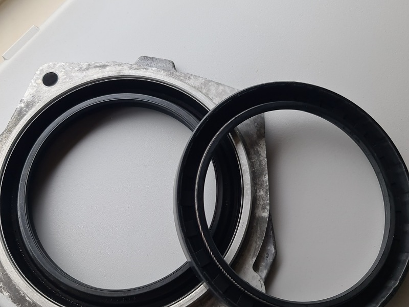

Ook kwestie van schoonmaken, lagers en synchromeshen zijn nieuw als alle keerringen pakkingen en borgmoer. Prijs valt mee van de lagers en keerringen. Veel is standaard verkrijgbaar uit de tractorwereld. Kost niet de hele wereld. De keerring van de schakelas is bv maar 1,81 euro. Die had ik gemist/vergeten in het deksel van de bak. Je moet wel weten waar je moet zijn.

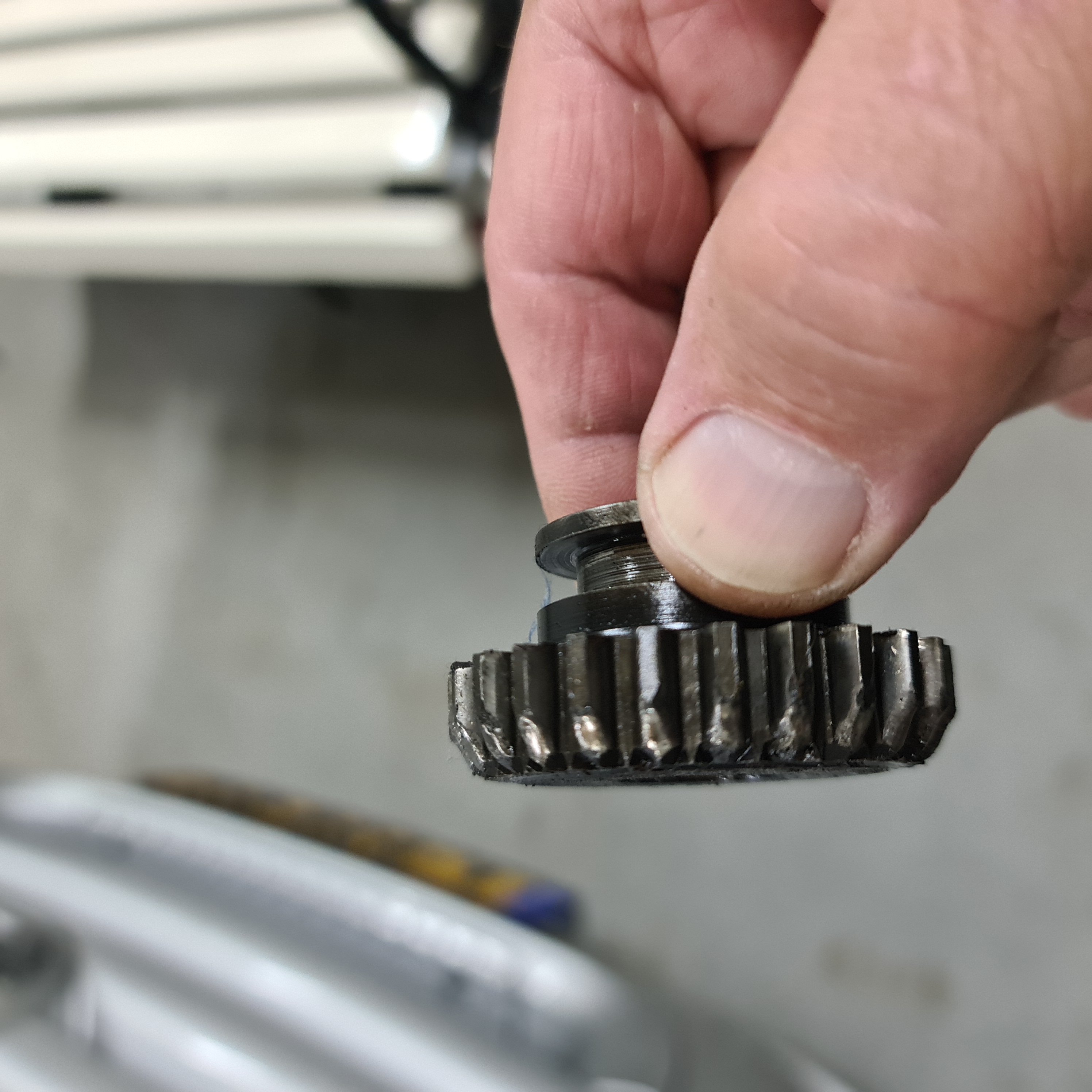

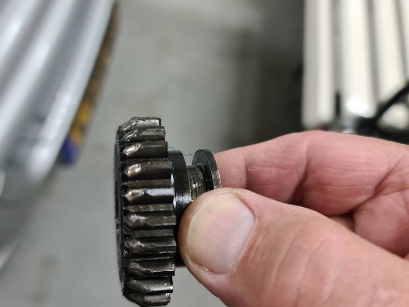

Dan bekijk deze tandwielen maar eens. De tandjes zijn bijna rond. :(
Ik heb deze moeten vervangen. Ik kreeg ze niet goed met zuiver te maken. :)

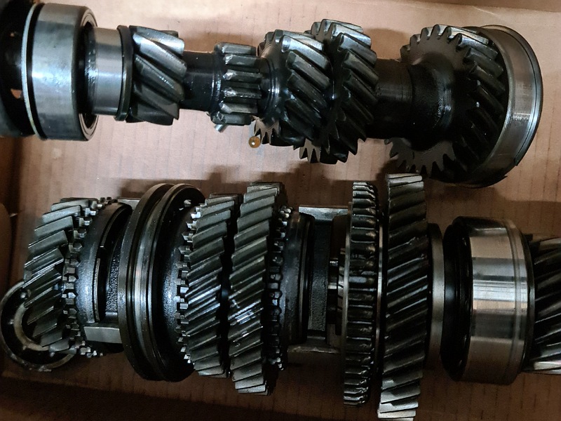

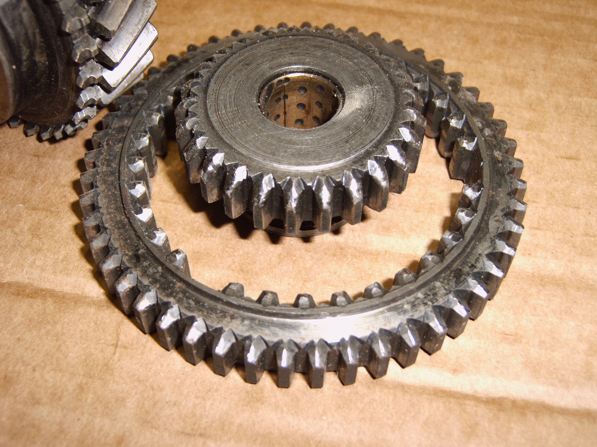

Of zoiets? Godfried we kunnen kwartetten. Jammer alleen dat het massieve achteruitrijtandwiel op de as beschadigd is in het verlede. Door iemand die het nodig vond de achteruit te vernielen.

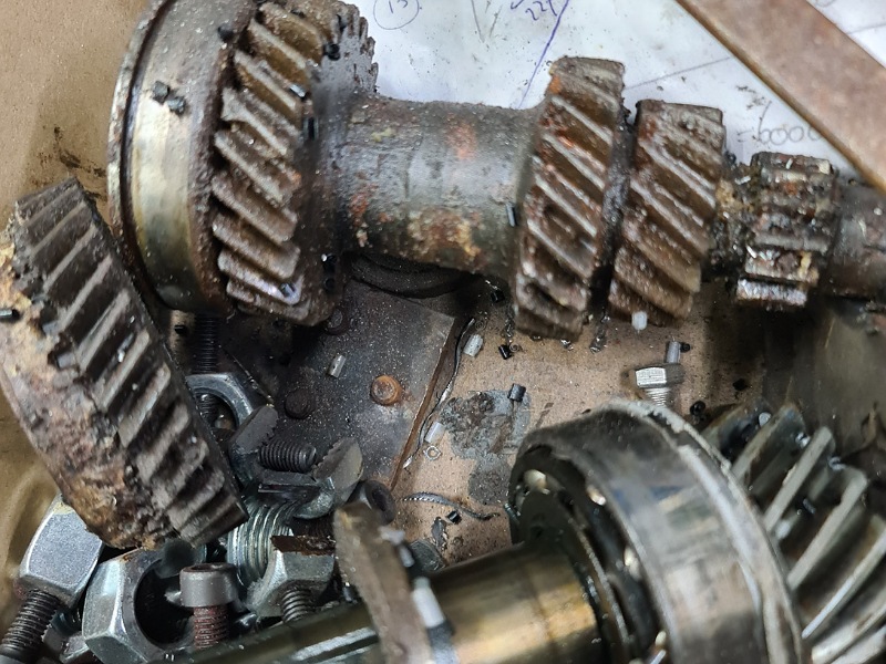

De laatste foto, mijn derde bak bleek vol met zaagsel te zitten. Echter in die bak zit nog een bijna nieuw achteruitrijtandwiel. De rest kan de vullis in. Ik kan nu 1 bak opbouwen, dat is fotoserie, compleet goed. 100% en een tweede bak met alle goede resterende delen. Wel voorzien van nieuwe lagers etc. Dat wordt de reservebak voor mijn dochter in de toekomst mocht ze ooit eens een manco hebben. Ik laat het nu niet in onderdelen liggen maar rond dit gelijktijdig af. Ik weet nu wat waar zit en het gaat een stuk sneller. Later kieper je alles in een doos en raak je het kwijt. Dus maar gelijk doen.

En de keerring van het differentieelhuis gaat er ook uit. De keerring in het differentieel is ook gewisseld. Stapje voor stapje tijdens de koffiebreaks.

Richard, Je bent echt goed bezig, dat moet een geweldige Bagheera worden. :wink:
Dat met dat zaagmeel had ik nog nooit gehoord. :o

Zaagmeel ben ik vroeger ook wel in een differentieel tegen gekomen..
Was een beproefde methode door "goudeerlijke handelaren" met verve toegepast om jankende differentielen en rammelende bakken stiller te krijgen. Van tijdelijke aard overigens, maar ja verkocht is verkocht.
In den lande alhier waren een aantal van die wekelijkse automarkten welke berucht waren voor dit soort toegepaste geintjes. Iedereen wist dat je daar niks moest kopen en toch was het altijd druk.
