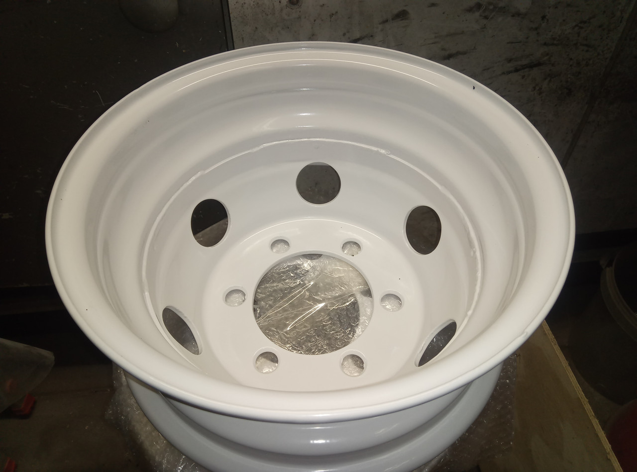

Afgelopen maand heb ik voor m'n oude Transit nog 7 stevig verroeste stalen velgen van ruim 50 jaar oud laten stralen en poedercoaten, deze zien er nu weer superstrak uit alsof ze net vers uit de fabriek zijn komen rollen... dat resultaat ga je met schuren en spuiten van oude velgen niet meer bereiken.
En voor de kosten hoef je het ook niet te laten, dit heeft mij € 80,= per velg gekost.

Poedercoaten geeft een veel dikkere beschermlaag die ook een gladde afwerking geeft, roestputjes en krasjes in de ondergrond worden opgevuld door de coating en zie je niet meer terug in het eindresultaat.
