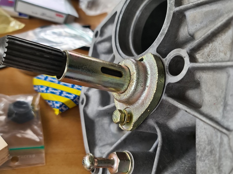

Even een motiverend kort klusje tussendoor. Ik had ooit eens gezegd dat ik de wielnaven met een logo wilde maken. Deel 1 is nu klaar. Wellicht nog polijsten en in de blanke lak zetten. De overige drie hoef ik alleen het zichtgedeelte nog te maken. De klemming gaat met een rubber oring in het gat van de velg.

En de klempassing
Een hoop onderdelen maakt nog geen complete strakke bagheera :o
Posts: 10174
Re: Voorstellen.
Dat ziet er mooi uit. :wink:
Posts: 4040
Re: Voorstellen.
Mooi gedaan.

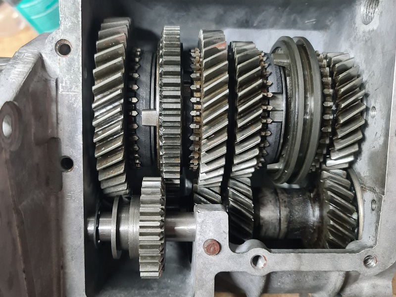

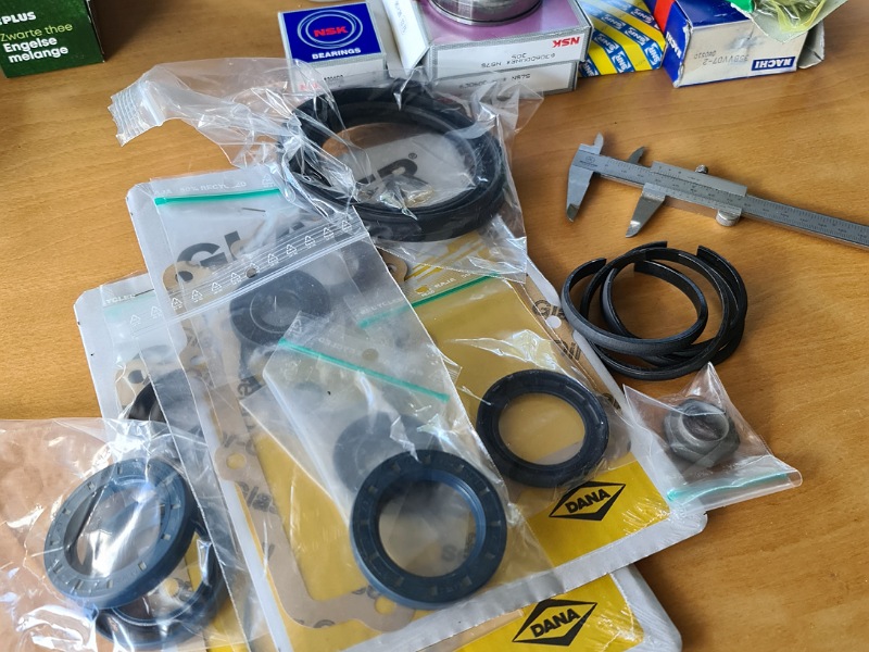

Niet stil gezeten, wel heel druk met werk. Maar alles bij elkaar gezocht voor de opbouw van de bakken. Dus nieuwe lagers gevonden, pakkingen, keerringen moeren en voor 1 bak alle synchromeshen nieuw. De reserve bak bouw ik net zo op maar dan met de beste onderdelen die ik denk die nog over zijn.
Dan is dat de sparebak. Moest toch alles schoonmaken dan kun je net zo goed maar alles in 1 keer goed doen.

Eerste stap, weer eens een goed gevoel. Lekker vanaf hier opbouwen😍

Die synchromeshen nog goed kunnen vinden? Ik had daar indertijd problemen mee tot Alain me uit de nood heeft geholpen. :wink:

De synchromeshen had ik vorig jaar al, was niet zo moeilijk. Prijs viel mee destijds. Het rollenlager is lastiger om te vinden. De andere lagers zijn makkelijker als alternatief te vinden bij de lagerboer.

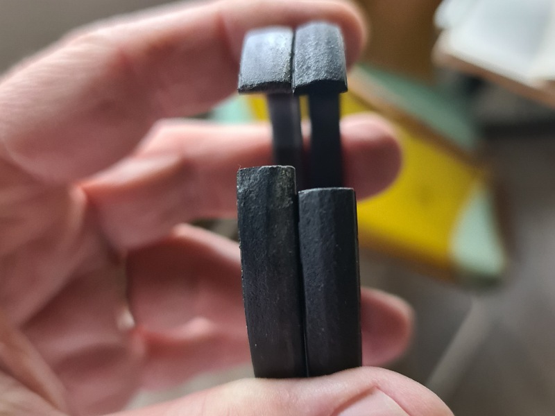

Ik heb een versleten en een nieuwe opgemeten in de breedte.
Dat verschilt nogal in. Een paar tiende namelijk. De versleten ring omdraaien betekent ook dat het tijdelijk niet kraakt in de bak en dat dat veel sneller terugkomt. De tandjes komen nog sneller ongeremd tegen elkaar. Je sloopt dan de tandwielen. En dat terwijl die ringen dat juist moeten voorkomen. Waarschijnlijk de reden dat er bijna geen nieuw tandwiel meer te vinden is.

Matra-C5 wrote: Fri May 23, 2025 8:46 pm Ik heb een versleten en een nieuwe opgemeten in de breedte.
Ik denk dat het vooral in de diameter van de ring, veren te doen is. Als je deze iets zou uitrekken werkt dat weer maar hoe lang???? :o
Te veel werk om mee te spelen. :wink:

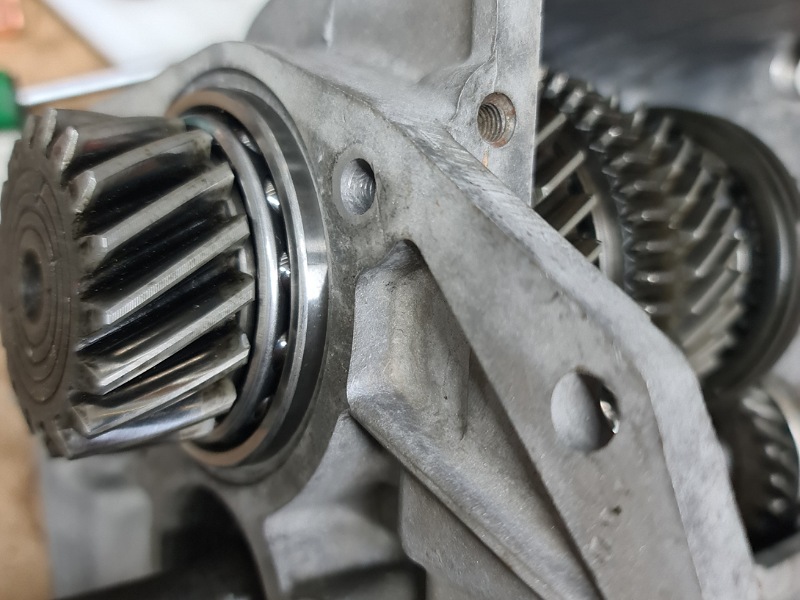

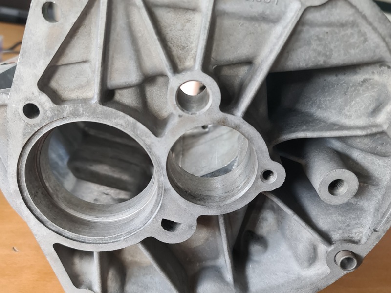

Wat mij opvalt is dat het grote lager op de primaire as gesloten is. Dat heb ik bij 4 bakken gezien. Terwijl ik voor mijn. Gevoel de ene zijde, die aan de bak juist maar de afsluiting eruit wip. Dan kunnen alle lagers lekker in de olie soppen.

Matra-C5 wrote: Sat May 24, 2025 3:40 pm Wat mij opvalt is dat het grote lager op de primaire as gesloten is. Dat heb ik bij 4 bakken gezien. Terwijl ik voor mijn. Gevoel de ene zijde, die aan de bak juist maar de afsluiting eruit wip. Dan kunnen alle lagers lekker in de olie soppen.
Dit zal dan wel om een reden zo gemaakt zijn!! Gaat misschien mislopen als je daar iets aan verandert. :o

Daarom maak ik 2 bakken. Maar ik heb de ring eruit gewipt. Er komt olie zat in. Hij staat niet droog.
Porsche heeft ook een dergelijk lager in het motorblok zitten notabene, ims, dat ook gesloten is en die nogal eens stuk loopt.

Bij de ring van de 1ste versnelling kun je precies zien waarom je de ring niet moet omdraaien. Buitenom dat Godfried ook een juiste gedachte heeft. Namelijk de opening in de ring. Bij de ring die uit de bak kwam zie je de kleine opening. Dus minder voorspanning. Daarnaast zie je het slijtagepatroon. Hij is schuin oplopend en over de hartlijn van de ring heen gesleten. Ook is de dikte in diameter flink kleiner geworden. Draai je hem om dan ben je heel snel door je laatste hoek heen. Lapmiddel dus. Werkt kortstondig dat omdraaien. Zonde van al het werk. Gewoon nieuwe zetten als je ze hebt.

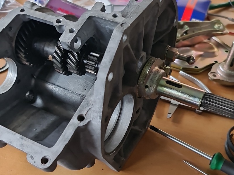

De primaire as zit er in.
Morgen naar Blauberg toe. 👍

Richard die foto's wat je geplaatst hebt zeggen alles. Oud en nieuw naast elkaar maakt het wel heel duidelijk dat de oude niet te recupereren zijn.
Het zou inderdaad zonde zijn van al dat werk om na 1000 km opnieuw te moeten beginnen. :(
Wat ik wel al gehoord heb is dat ze de veer( ring) van versnelling 3 of 4 gebruiken voor 1 en (of) 2. Maar ik zou dat zeker niet doen.
Er is maar één goede optie " nieuwe plaatsen". :wink:

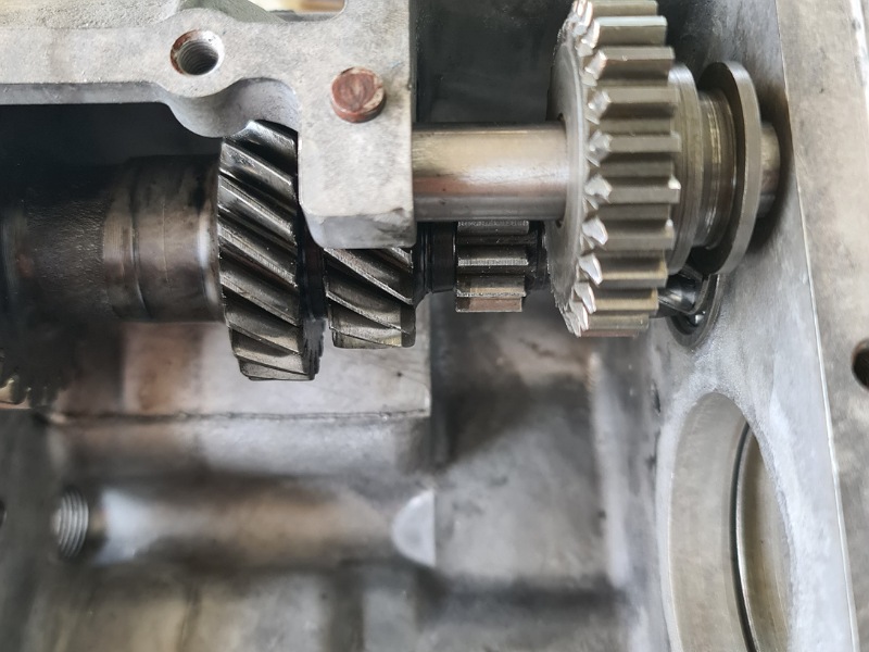

Vandaag exact tijdens de koffiebreak een nieuwe lagerbus in het achteruitrijtandwiel geperst. En het tandwielnin de bak gezet. Daarna een tweede bakkie genomen en weer aan het werk. Woensdag de secundaire as plaatsen. Een nieuw dubbelrijig kogellager zit er al op.

En de primaire as er in. Dan kunnen we aan het schakelstuk gaan beginnen.
