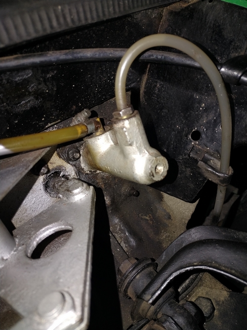

Lek aan de hulpcilinder van de ontkoppling , embrayage in 't schoon vlaams, vastgestelt.
Vervangen door een nieuw en ontlucht.

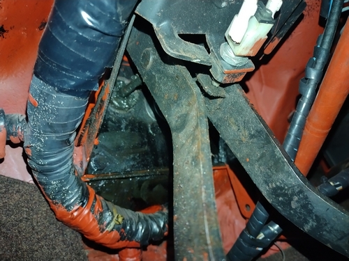

Na de achterste cilinder van de hydraulische ontkoppeling ( embrayage in 't schoon vlaams )
was t nu de beurt aan de voorste om stuk te gaan.
Ik wou vertrekken maar het ontkoppelingspedaal ging los tot tegen de vloer.
Alle olie was weg uit het rem-reservoir, tot op het niveau van het flexibeltje achteraan het reservoir, de remmen werkten wel nog.
Het verklikkerlampje binnenin brandde ook al rood.
Maar nergens een zichtbare lek, of olie op de vloer.
Er was een luchtbel zichtbaar in de leiding naar de achterst ontkoppelingscilinder dus de voorste moest lek zijn.
Inspectie binnenin onderaan het dashbord : bingo : olie was binnenin gelekt langs het armpje van het ontkoppelingspedaal. Vandaar geen olie langs de buiten- of onderkant.

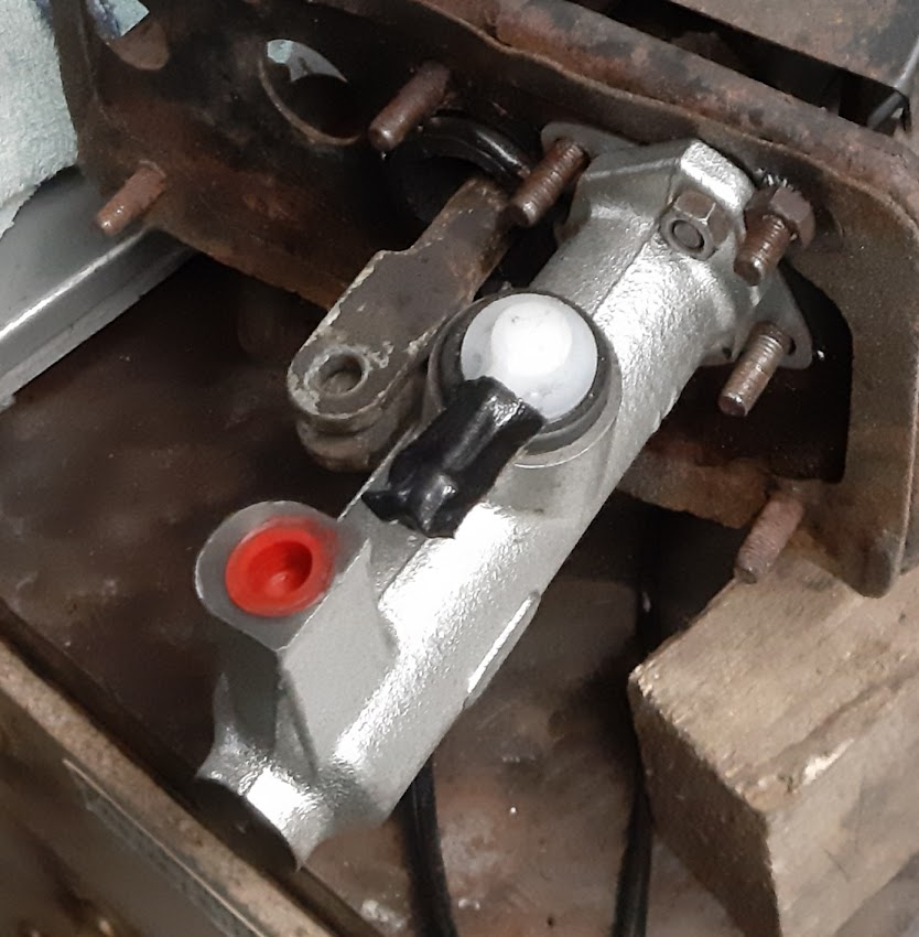

'k Heb van de gelegenheid gebruikt gemaakt om direct ook maar de dichtingen tussen remolie-reservoir en master cilinder van de remmen te vervangen.
Ook nog een nIeuw oliebestendig flexibeltje en revisie van de cilinder.
Alles weer proper gemaakt en ontlucht, en we kunnen weer rijden.
Altijd een plezier om ermee rond te toeren.

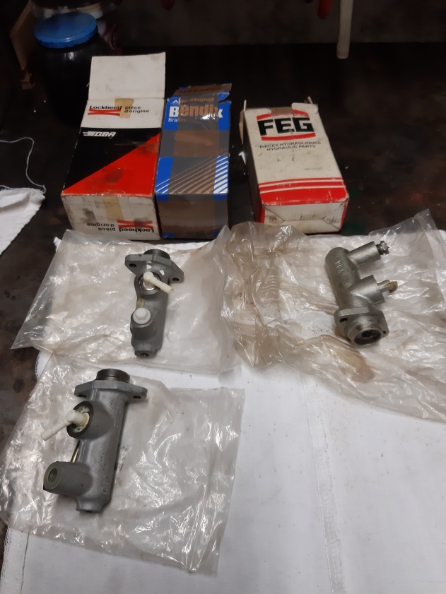

Re: Bagheera van Karel ( Ypres )

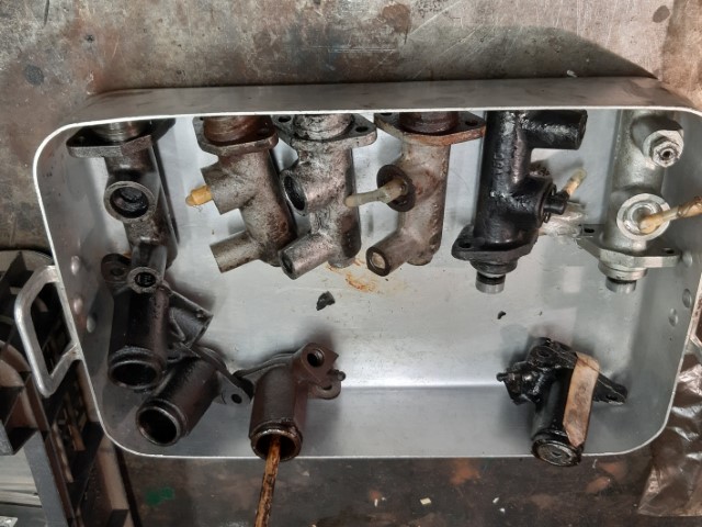

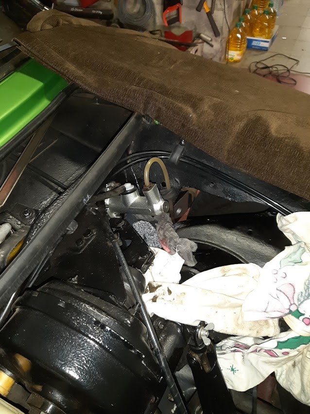

Ik heb dat met een alternatieve pomp opgelost, deze is nog eenvoudig te verkrijgen en kost niks. :wink:

je mag altijd de code van die alternatieve pomp eens doorspelen, ben wel geinteresseeerd in één voor reserve.

Als ik het lees, komt het er op neer: bovenste lek, onderste ook vervangen ook wanneer niet lek. Immers ze hebben net zoveel slagen gemaakt en het is wachten op de vervolgreparatie maar 1 van de 2 vervangen hebt. De boel is dan toch al los en het scheelt een keer extra vullen en ontluchten.

ypres wrote: Fri May 09, 2025 9:52 am je mag altijd de code van die alternatieve pomp eens doorspelen, ben wel geinteresseeerd in één voor reserve.
Het staat hier allemaal beschreven, Let wel op!!!! er zijn enkele aanpassingen nodig.
viewtopic.php?f=6&t=408&start=2250

Inderdaad, alles vervangen door alternatief nieuw is het best. Alle oude stock heeft de rubbers ook aan het eind. Je blijft dan bezig. Prima gedaan
