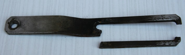

De eerste rit zit er intussen weeral op maar aan het eind van de rit hoor ik toch iets dat mij verontrust! Een geluid dat ik niet onmiddelijk kan thuisbrengen. :-? :-?
Vandaag neem ik dus een duik in het motorcompartiment ........... wat blijkt die alternator zit niet lekker ......... weeral die steun afgebroken.
Ni goe dus!!!!! Ni blij ook! Tweede keer en dat kan niet normaal zijn. :( :-?
Het ding is intussen gelast, maar nu stel ik mij toch vragen, is alles wel juist gemonteerd en heb ik wel de juist riem?
Dus, wat is dan wel de juiste riem en zijn afmeting?
Iemand een antwoord?

Afmetingen vind ik niet terug op de riem,wel volgend type: Gates 6220MC AVX10 X 1000La.
Groeten
Paul
Posts: 1443
Joined: Tue Jun 22, 2004 9:20 pm
Location: 3020 Herent
Post by Paul »
Dat moet volstaan.
Bedankt Jules. :wink:

Ik denk dat het afbreken van de beugel niet veel te maken heeft met de riem. De beugel ziet er zwak uit op het punt waar hij afbrak. Ik zou een nieuwe beugel maken! Of tenminste ,de beugel verstevigen. :wink:
Paul
Posts: 1443
Post by Paul »
Ik begrijp je opmerking Godfried, mogelijk heb je gelijk.
Deze beugel dient echter gewoon als steun, alles een beetje op zijn plaats te houden en de riem zijn nodige spanning te geven.
Heel de constructie rust op een veel sterkere draagarm.
Deze arm is ooit eens losgekomen door een afgebroken bout en heeft destijds de nu afgebroken arm waarschijnlijk verzwakt.
Jules, heb jij eventueel een foto hoe alles "juist" gemonteerd is.
Ik begin sterk de indruk te hebben dat er iets niet goed zit.
Een nieuwe riem heb ik intussen en deze blijkt maar een fractie groter.
Dus dat is mogelijk niet de reden.

Take care that you don't have to much tension on thr generator belt. If so you will wear out the balance axle bearing.
Best Regards, Rolf
