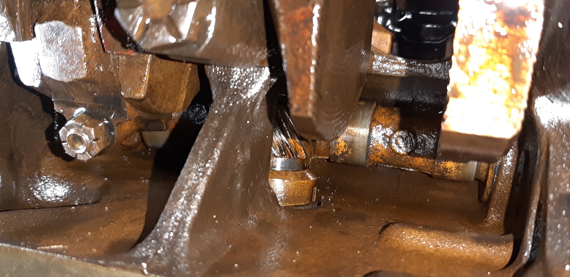

Re: M530, Ford V4 motor
Herman bekijk dit ook eens.
Dit ben ik tegengekomen bij het demonteren van een oude Bagheera motor.
Speling en slijtage op de as waar de stroomverdeler zit.
Zie ook de stukjes ijzer rond deze as.
- slijtage op as van de stroomverdeler Bagheera (Groot).jpg (395.61 KiB) Viewed 4463 times
Een veel vergeten onderhoud oorzaak waarschijnlijk.
Vroeger stond in de onderhouds schema om op gezette tijden de as te smeren met motorolie.
Toen we nog contactpunten zetten was het ebruikelijk dat te doen.
Door de electr. ontsteking komt men daar bijna niet meer.
Ik heb assen gezien die blauw waren geworden van de hitte en ook al 2 assen gezien die zelfs krom waren daardoor.
Gewoon smeren af en toe is de boodschap en standaard onderhoud.
Ook de worm tandwielen zijn bikkelhard.
in de 2.2 waren er stukken uitgeslagen.

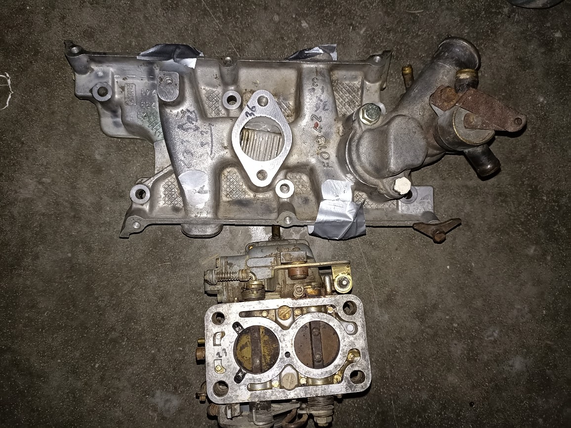

Op mijn Matra Ford V4 motor zit origineel een Solex 32 TDID carburateur.
Dit is een register carburateur met 2x32 mm poort en ik meen 23 mm venturies.
Iets dergelijks zit er ook op mijn Opel GT. Ik ben hier nooit tevreden over geweest, stationair de waan van de dag, eenmaal per jaar beetje goed voor Apk en dan duimen draaien. En verder ook het oppakken en gas overnames slechte respons.
Is wel wat aan te doen, heb geen excuus behalve te lui , op 120O ++ toeren loopt ie ook al 40 jaar en slaat niet af.(Hoop ik)
Het is niet ongebruikelijk om de Solex te vervangen voor een Weber exemplaar waar men, mits de juiste setting venturies en sproeiers, beter over te spreken is.
In mijn jongere jaren veel gespeeld met dubbele Webers voor de cross.
We stroopten alle sloperijen destijds af Simca 1000 en 1100 voor de staande 36 mm Webers en Fiats/Alvas voor de grote (40 en grotere ) horizontale carbs.
Ik was erg gecharmeerd van de dubbele staande 36 mm exemplaren. Weet zo het type niet meer, DGxV? of DCA? maar met wat verschillende types (je had Simcas met eene en twee dubbele carburateurs) daarmee had je verschillende venturies en sproeiers om te tunen. Daarnaast heb miniscule boortjes om evt. sproeier aan te passen. Vooral op VW kevers met een 1800 motor (van VW 411 en 412) liep dit prachtig. Met wat flow werk, milde sport nokkenas, 4 in 2 uitlaat over de gekruiste cilinders ivm ontstekings volgorde (iedereen had 4 in 1 dus dat moest anders van mij) en open megafoons.
Dit met 2 dubbele 36 mm Webers op hoge rechtopstaande getunede pijpen (iets van 42cm vanaf inlaat klep).
Dat liep echt hard vanaf onderuit en bleef gaan . Top vermogen van de concurrentie met grote Webers lag hoger maar had lang niet de push en souplesse onderin, ook was daar deellast tuning erg afhankelijk van de weersomstandigheden. (Met 45 Webers en race nokken was een ramp)
Ik heb later een kist met stapels "Simca " carbs naar de oud ijzer boer gebracht. Als ik nu kijk wat ze vragen voor die staande Webers.......
Ergens in een hoekje vond ik nog een Weber type 36 DCA/102 9L. Kan me niet meer herinneren of dit dezelfde was die op de Simca 1000 en 1100 zat weet iemand dat? Bij een aantal van jullie zal best wel wat Simca Talbot kennis zitten.
Deze carburateur heb ik waarschijnlijk destijds gebruikt voor onderdelen want hij is bijna "leeg". Bovendeksel waar het vlotter scharnierwerk zit is afgebroken.
Scharnierwerk van gasklep gedeelte is nog prima, geen speling. Als iemand nog wat restant incompleet spul heeft liggen van deze carburateur wat weg mag, dan heb ik wel interesse, laat maar weten ,PM kan ook.
Ben wel benieuwd hoe dat op mijn V4 draait.

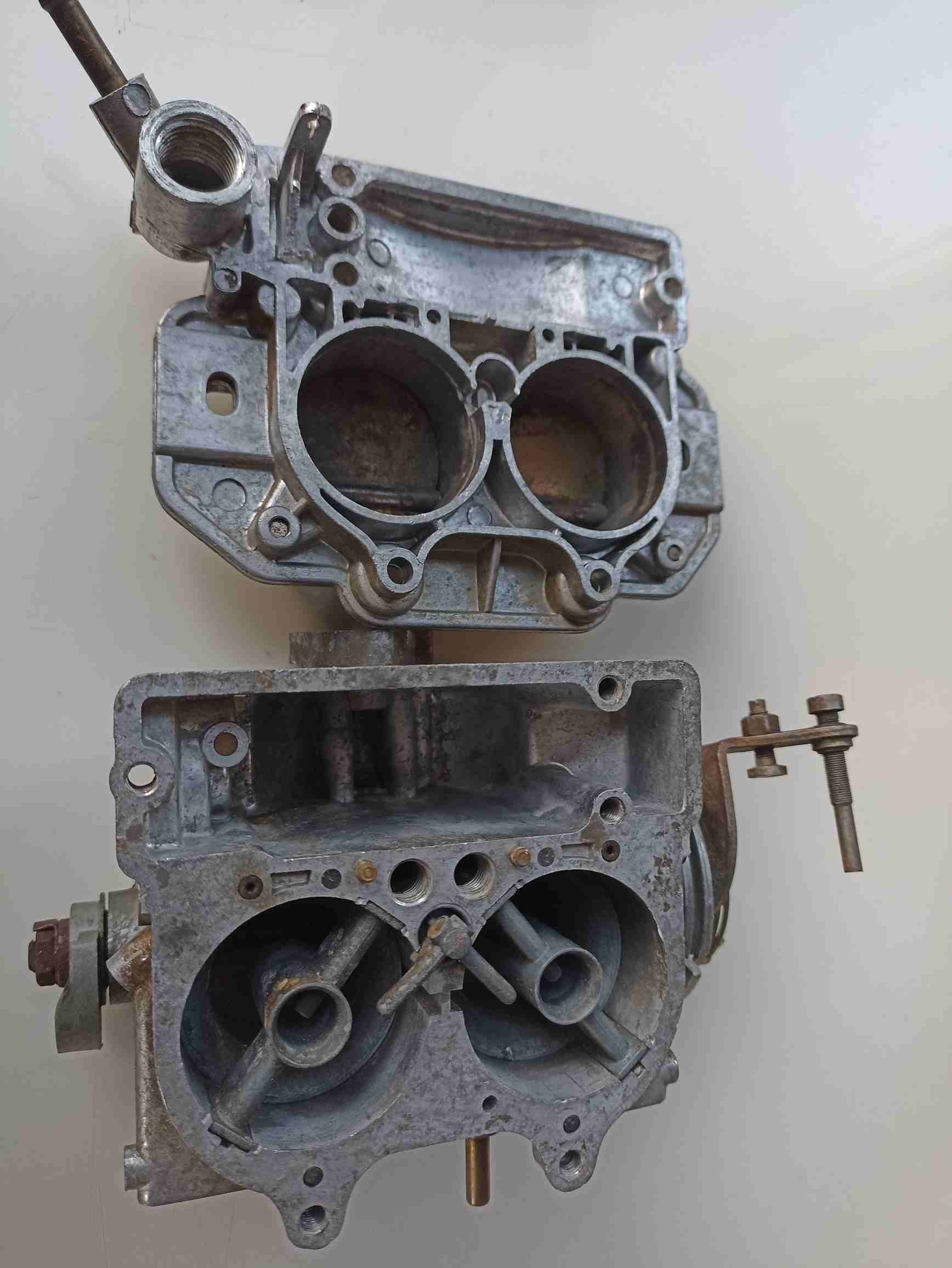

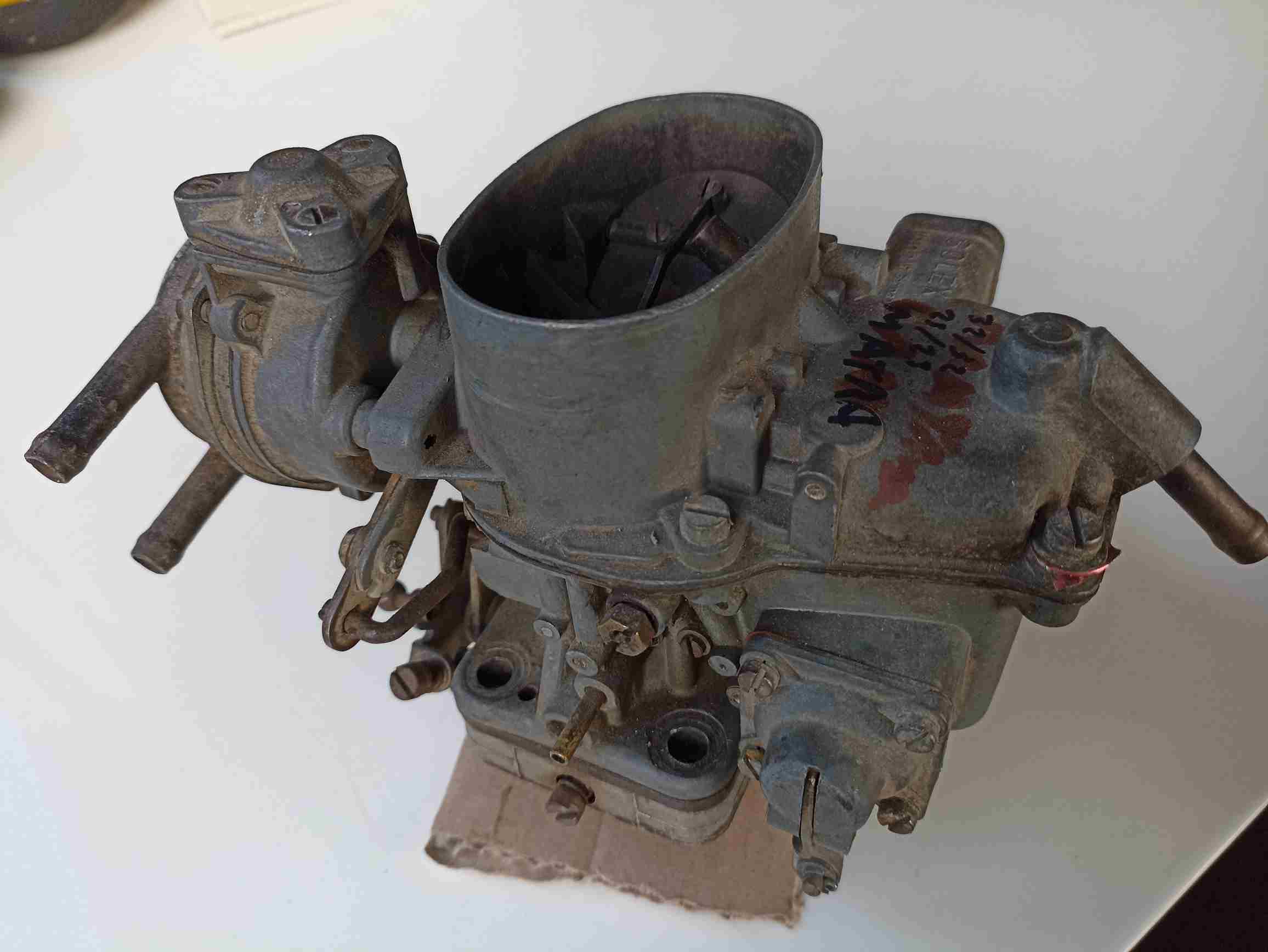

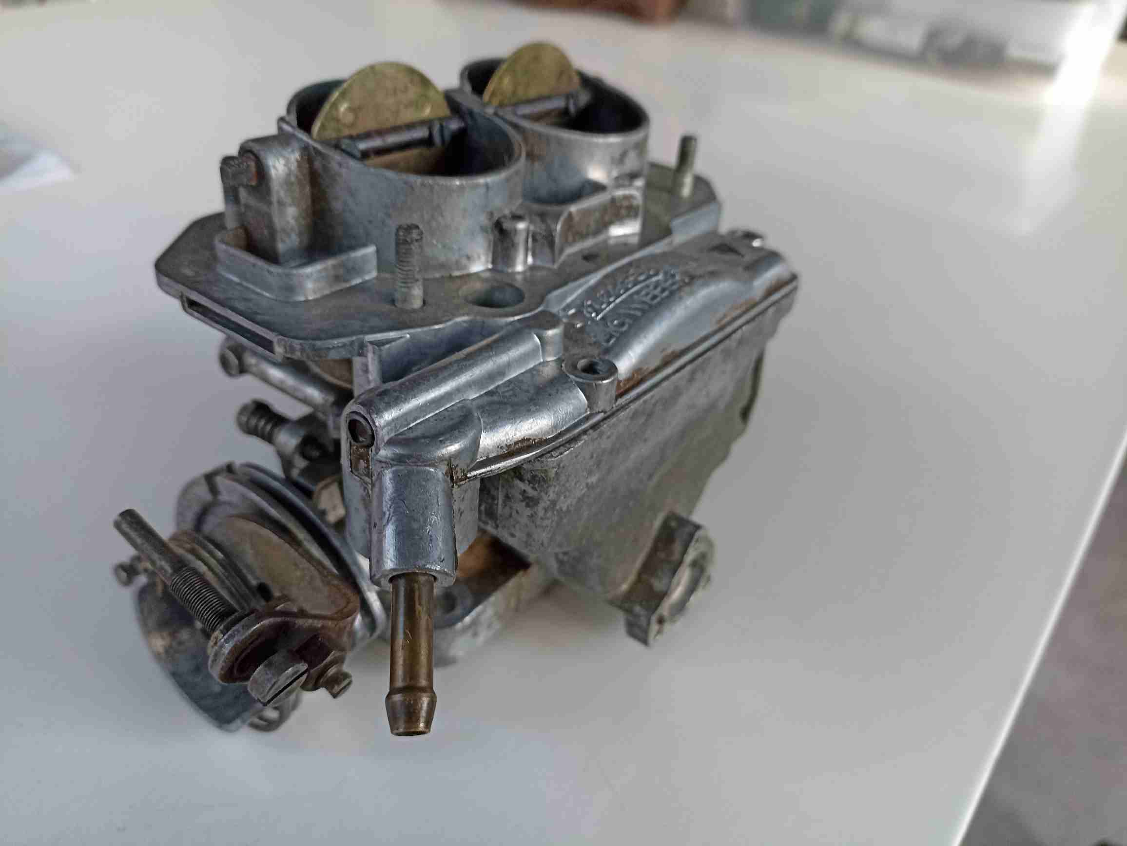

Deze lijkt hetzelfde als die ik er 6 van heb maar het nummer lijkt me of Salora of Horizon.(zal nog eeven cheken)..
Venturi 2x 29mm zou Murena moet zijn maar de nummerring klopt niet.
Weet jee welke sproeiers er in zitten.?
Hier heb ik veel onderdelen van.

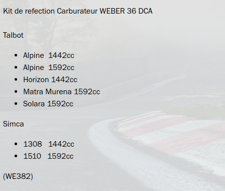

mijn notoities
Weet zeker dat ik hier een goed wekende van heb liggen.
Heb de choke exter aangepast dus waterkanaal overzetten en choke denk ik.
De Murena's hebben nog een extra letter 36DCNVA
Dit is de bezetting in de MUR
- carbSalora.png (115.77 KiB) Viewed 3652 times
Prima info Herman. Had al es wat gezocht. Had eigenlijk de hoop op een hit te vinden op internet waar deze exact van af kwam met met de sub codering /102 9L.
Zitten bij mij geen sproeiers meer in, en er ontbreekt nogal wat.
Sproeiers op zich is ook niet het probleem, een "opstart set" is wel te bedenken bij een 36 mm met 29 venturi, deze zal toch verder getuned moeten worden voor V4.
Ik neem de carb we es mee op doorreis noord-zuid kunnen we wel eens kijken. Ben ook benieuwd naar je injectie ECU.

Op m'n Rancho had ik een Weber 36 DCNVA 16-100, bij BCCP gaven ze aan dat deze gasfabriek op alle 1442 en 1592 cc blokjes van Talbot (Solara, Horizon, Murena, Simca 1308/1510) gebruikt werd.
De oude FoMoCo carburateur van m'n Transit heb ik vervangen voor een Weber 34 ICH 27, en sindsdien loopt de motor een stuk beter en zuiniger... ik heb alleen geen idee of het inlaatspruitstuk van de M530 V4 hetzelfde is als de V4 van de Transit?
Muddy Bandit wrote: ↑Thu Jan 25, 2024 9:42 pm Op m'n Rancho had ik een Weber 36 DCNVA 16-100, bij BCCP gaven ze aan dat deze gasfabriek op alle 1442 en 1592 cc blokjes van Talbot (Solara, Horizon, Murena, Simca 1308/1510) gebruikt werd.
er zitten toch zo links en rechts wel verschillen.
Soms venturi 28 ipv 29.
Electr. of waterchoke en ook handmatig komt veel voor..
Sproeier bezettingen die anders zijn.
However, ik heb er verschilende op de Mur gehad en ze doen het allemaal wel maar met minder vermogen of dippen in accelleratie door andere acceleratie sproeier.
Het gaat hier bij om de laatste 3 cijfers die het verschil maken na .16.

Muddy,
Weber 36 DCNVA, waren fijne carburateurs om mee te werken, is inmiddels 45 - jaar geleden dat ik er mee heb gespeeld, was de type aanduiding die Herman ook noemde al vergeten.
De carburateur die jij noemt Muddy is de enkel poorts.
Deze ( met een 32 mm solex) zat ook op de eerste M530. Ford heeft later een 2 poorts Solex geïntroduceerd. die ook op de latere M530 zit.
Deze dubbel poorts carburateur heeft zoals je kan begrijpen een ander spuitstuk
Onderstaand een foto met de dubbel poorts carburateur en het manifold van de enkele carburateur.
(Ik heb inmiddels wel aantal blokken met dubbele carburateurs maar deze nog niet losgetrokken voor een foto)
Jouw ombouw enkelpoorts Solex of Ford (28en 32mm ) naar 34 mm Weber kom ik idd meer tegen, en meestal met volle tevredenheid.

Klopt Henk die Solex zit ook op mijn Opel GT 1900 ( en zit op vele andere motoren van die tijd) met dezelfde nukken als op de V4.
Bij een conversie van deze dubbel poorts carburateur wordt deze Solex 32TDID vaak gewijzigd voor een Weber 32/36 DGV.
Wat ik lees is men hier erg tevreden over (Vergelijkbaar met de wijziging die Muddy heeft beschreven over de enkel
poorts Weber 34 ICH.
Herman, LPG is idd soepel. Goed beschouwd is dit gas met gas mengen dat wil wel. minder mengsel verdeling gedoe en geen benzine druppels die aan spruitstuk wanden hangen laag belast en acceleratie. Maar als ik soepel zou willen kwam er wel een electromotor in. (Ja ja ik weet het Henk, batterijen zijn voor zaklantaarns of zo ets
Monopoint lijkt heel wat, maar is een verkapte carburateur, zelfde probleem met mengsel verdeling. Vandaar ook maar een kort bestaan (heb maar 1 project gedraait bij een fabrikant en toen was het alweer voorbij) Je kunt je voorstellen dat emissies niet te halen zijn als je niet weet hoeveel brandstof er per cilinder in druppelt.
1 Voordeel je hebt een mooie grote throttle body, geen gedoe met sproeiers tunen en mogelijk wat performance +. .Heb nog niks liggen anders zou het wat kunnen zijn op mijn vergroot enkel poorts spruitstuk te plakken.
Aanvulling, als je echt wat wilt veranderen aan spruitstuk.
https://www.classicsaabparts.nl/a-55624 ... escription

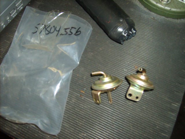

Herman, je bent er zeker van dat de vacuüm potjes op de carburators die je getest hebt niet kapot waren?? Als dit defect is kan je instellen en doen wat je wil maar de motor zal niet goed draaien tijdens het rijden, stationair ook niet dacht ik. Harry??????oetker wrote: ↑Wed Feb 07, 2024 2:12 pm Dat benzine probleem was al een tijdje bezig. De auto wordt nukkig zoals bij de meeting onlangs. Plank gas gaat goed vliegt naar de 180km, maar de auto is onrijdbaar. Sproeiers uitblazen en carb spray loste het dan weer voor een paar maanden op. Na de meeting wilde dit niet meer helpen. welke carb ik er ook op zet het wil niet meer goed lopen. De auto tijdt al jaren op E10 zonder problemen. Ontsteking na gelopen en is ok. Kan me niet voorstellen dat gereviseerde 5 carbs allemaal stuk zijn. Misschien dat er een slechte batch benzine nu in zit. Als de auto uit de stalling komt ga ik de oorzaak dieper zoeken. Beginnen Compressie meten Los tankje benzine, losse pomp 0.3 bar. Vacuum bij spruitstuk pakking test.
Desnoods even aanpassing proberen op spruitstuk naar Weber DGas 38. Lpg is simpel in een Murena. Het benzine gedoe begint me te vervelen.
Ik bedoelde gewoon mono point. Dacht dat K jetronic dat ook was maar dat is niet het geval. Als ik dat ga doen zou ik er een gashuis met electronica uit een jap opzetten.
We spreken van ervaring, Harry de Matra heeft dit potje stuk gehad en we hebben er lang naar gezocht. Opgelost door een tip Van Jean zaliger.
- vacuumpotje carburator murena.jpg (49.28 KiB) Viewed 3388 times
Ikzuig er alijd en kijk of het vacuum werkt.
Bij alle carbs goed.
Ik heb ze ook nieuw liggen.
