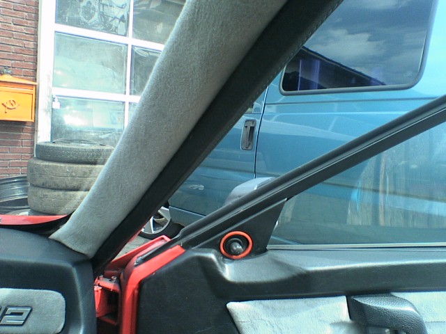

Nou laten we de deurrubbers dan maar gelijk passen.
Die van mij zijn tot op de draad versleten.
Hier maar beginnen.
En zo verder tot je rond bent.
Het mooie van die grote Twingodeuren is dat de rubbers ook lekker lang zijn.
Op maat afsnijden met een mes en een kniptang was eeen eitje.
En daarna aan kloppen.
Onder moest de vloerbedekking een smal randje weg gesneden worden.
Sluit mooi.
De binnenkant ook goed.
Deuren sluiten wat strak en voel geen tocht tot nu toe.
We gaan ze uittesten.

Bij de rat heb ik dit ook uitgevoerd.
Bij die auto sluiten ze wat strak en heb de deuren wat bij gesteld.
Als ze eenmaal een tijdje zitten is de vorm beter en sluiten de deuren weer wat gemakkelijker.
Boven de deur heb ik het flapje van het rubber afgesneden.
Dit zorgt er voor dat er geen lekkage meer is in de bocht.
Daar was het rubber flapje wat beschadigd.
