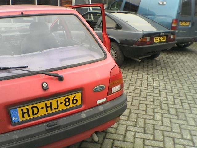

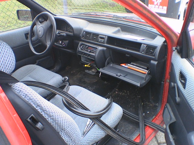

He Herman, ik heb nog een Fiesta die vandaag naar de sloop gaat.
Altijd even kijken of er iets van onze gading opzit lijkt me.
Tja, weinig eigenlijk.
De deurrubbers zijn nogal dik dus denk dat ze niet passen.
Ze zijn wel lang genoeg en hebben een betere afwerkstrip.
Zal ze volgende week is passen op de rat.
Daar loopt het water gewoon naar binnen :o
