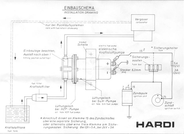

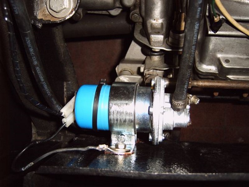

Re: welke elektrische benzinepomp
Ik heb deze geplaatst. Doet al jaren zijn werk zonder problemen.
- benzinepomp_128 [800x600 test tekening 2].jpg (96.32 KiB) Viewed 12127 times
- aansluitschema_benzinepomp_374.jpg (40.3 KiB) Viewed 12127 times
Zit er geen retourleiding op jouw systeem Godfried?
Op het schema zie ik ook geen veiligheidsrelais, heb je er dat wel tussen zitten ?

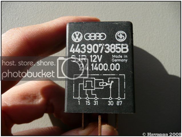

Dit relais voldoet.
Werkt met -bobine signaal.
https://www.ebay.co.uk/itm/Brand-New-Gl ... Swjk9ZSSds
Vervangt de oude K-Jetronic relais met dit nummer. Ik heb deze schakelingen zelf gebouwd en werken goed maar heb dit voor mezelf gehouden.
Ik wilde niet verantwoordelijk zijn voor eventuele problemen daarmee.
Als je contact aan zet loopt de pomp 5 sec.
dit is om de carb te vullen.
Als de motor niet loopt dan slaat de pomp uit.

Op mijn benzinepomp zit geen retourleiding. Deze pomp valt steeds uit als ze op druk is. Origineel zit er bij de mechanische benzinepompen wel een retour op de benzinepomp.
Zou een retourleiding vapor lock kunnen verkomen?? Volgens mij wel!! Als je het contact opzet en de elektrische benzinepomp enkele seconden laat draaien dan wordt de leiding toch gespoeld en is er geen gas meer in de leiding en dus geen vapor lock!! Zie ik dat mis????
Inderdaad, ik heb geen veiligheidsrelais op mijn benzinepomp. Maar ik zou het wel willen plaatsen. Ga ik dus doen.
Eens zien hoe of wat!!!!
Herman heb je ook een aansluitschema van dit veiligheidsrelais. Of waar kan ik het vinden?
1= -bobine
15+30 =contact +
31= massa
87= +naar de benzinepomp
Op pen1 komt de puls van de -bobine.
Als deze puls er is blijft de pomp lopen.
Als door externe oorzaken zoals een aanrijding de motor uitvalt zal de puls van de bobine ook uitvallen.
De pomp stopt.
Dit relais heeft ook als voordeel dat de pomp 5-10 seconden loopt als je het contact aanzet.
de carburateur zal zich vullen.
Als deze niet in 1 x vol is kun je het contact meerdere keren aanzetten.
De wagen zal dan in een paar slagen lopen.
Bedankt voor de info. Ik ga ook zo een relais kopen. Veiligheid boven alles. Je weet maar nooit.
