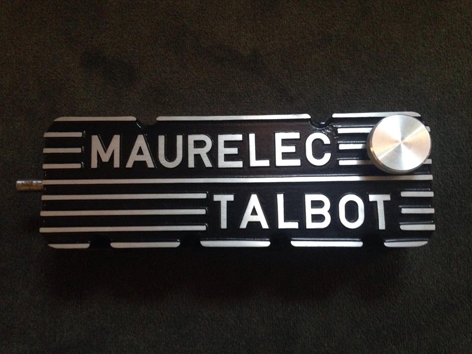

Inmiddels is het nieuwe klepdeksel aangekomen. Nu is het nog wachten op de carburateurs en spruitstuk, en dan kan ik alles gaan monteren.

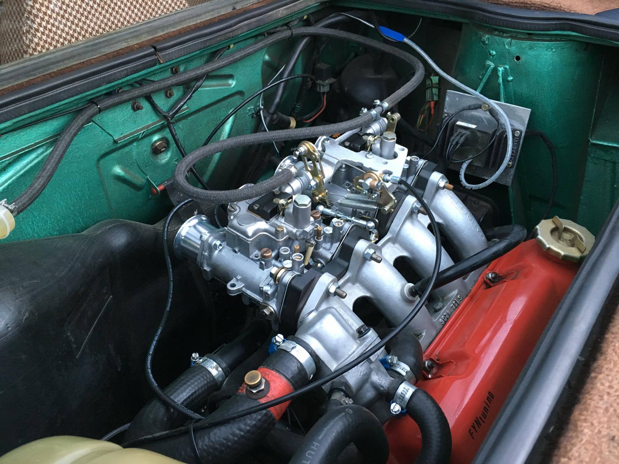

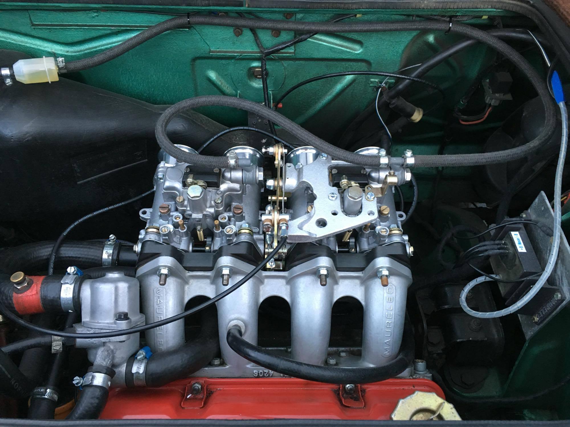

Ik heb een tijd niets kunnen posten wegens het wachten op nieuwe onderdelen.
Vandaag waren de nieuwe Dellorto's gearriveerd en heb ze direct maar gemonteerd. De motor even gestart en het klinkt veelbelovend.
- dellorto3.jpg (338.5 KiB) Viewed 11489 times
- dellorto2.jpg (300.7 KiB) Viewed 11489 times

Re: Nieuw inlaattraject.
Dat ziet er mooi uit.
Inderdaad, ziet er gelikt uit.
Waarvoor dient dat passtuk tussen carbs en spruitstuk>
Zit een grote slang op zie ik.
Edit..gezichts bedrog.
Gewoon passtuk dus
Gewoon passtuk dus
- talbotmatra
- Posts: 334
- Joined: Sun Aug 19, 2012 1:30 pm
Die tussenstukken zitten waar ooit de rubberen tussenstukken zaten, zoals op oude alfatjes. Omdat de flenzen van het spruitstuk onder een andere hoek staan dan de carburateurs, past het niet en heb ik deze tussenstukken ertussen gezet met de mysab platen.
