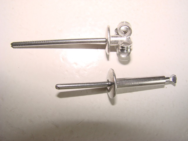

Een platbolkopspreidblindklinknagel, een hele mondvol en ik had er zelf nog nooit van gehoord en eigenlijk heb ik het bij toeval ontdekt. Het ding doet echter wat het zegt en is best bruikbaar als je iets moet vastklinken op een relatief zacht materiaal, zoals PVC, polyester etc. Een gewone klinknagel heeft soms de neiging om zich in dat geval helemaal door het gat te trekken. Tot nog toe plaatste ik eerst een rondel voordat ik de klinknagel begon aan te trekken, maar met dit type is dat niet meer nodig en het kan dus ook gebruikt worden als je aan de achterkant niet aan kunt om een rondel te monteren.
Deze klinknagels zijn te herkennen aan het bolle einde van de nagel, bij een spreidblindklinknagel is het einde piramidevormig met scherpe hoeken.
Zie de bijgevoegde foto, en probeer ondertussen al wat te oefenen om het zonder haperen uit te spreken

platbolkop spreid blindklinknagel is inderdaad wel een heel verhaal.
Engelsen noemen het gewoon een spread rivet.
Kan ze niet in grotere maten vinden maar voor een aantal dingen die tot 5 mm nodig hebben wel handig.

Ik ken ze al heel lang, maar ik kan niet zeggen dat ze een net zo stevige bevestiging geven als de gewone popnagels.
Als ik er van beide kanten bij kan komen gaat mijn voorkeur nog steeds naar de gewone popnagel met een carrosserieringetje erachter.

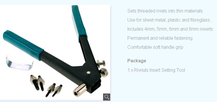

zelf heb ik onlangs wat rivetmoeren een een tang om ze te plaatsen gekocht.
Heel handig om moeren in plaatmateriaal te maken.

Ik heb dit tangetje.
Simpel ding maar werkt goed voor M4 tot M8.

Ja dat gaat goed.
Heb onlangs de onderkant deuren m6 rivetmoeren ingezet.
Je hoeft niet door te gaan tot je pop hoort dus de kracht bepaal je zelf.
Natuurlijk kan je er ook nog wat 2c lijm opsmeren of een ring achterzetten voor de zwaardere dingen.
