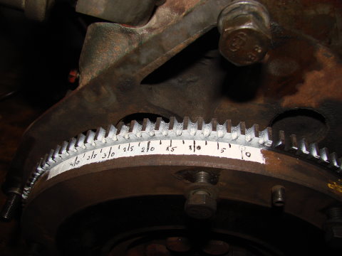

Iedereen die al eens de voorontsteking afgesteld heeft kent het effect: van zodra je het toerental opdrijft verdwijnt het BDP uit het vizier.
Nu als je een professionele stoboscooplamp met een vervroegingsinstelling hebt kun je het ijkpunt terug halen en aflezen hoeveel de voorontsteking bedraagt. Maar als je een iet of wat degelijk apparaat wil ben je al snel enkele honderden € kwijt, en voor een arme gepensioneerde is dat veel geld voor iets dat je maar zelden gebruikt.
Daarom heb ik, toen mijn motor open lag, een graadverdeling aangebracht op het vliegwiel zodat ik met een gewone stroboscoop ook de vacuum en centrifugaal vervroeging kan aflezen.
De volgende waarden gelden voor een 1.6 Murena motor.
Het vliegwiel heeft een diameter van 251.7mm wat een omtrek oplevert van 790.72mm. Een graad is dan afgerond 2.2mm.
Als je de vaste voorontsteking, de vacuum en de certifugaalvervroeging optelt kom je met een schaal van 40 graden wel toe. Desnoods kun je als extra de graadverdeling op het koppelingshuis er nog bij tellen.
Zie de foto...
Nog een opmerking, als je, zoals ik, de ontsteking controleert vanuit de kofferbak, kan je best de cijfers in de andere richting zetten, dan hoef je ze niet op hun kop af te lezen. (te laat aan gedacht...)
Controle van de Vacuum en Centrifugaal vervroeging
- DSC00678_s.jpg (34.85 KiB) Viewed 7120 times

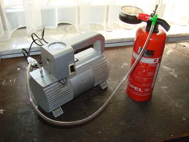

De centrifugaalvervroeging kan makkelijk gecontroleerd worden door de vacuum aansluiting op de delco los te maken en het toerental in stapjes op te drijven.

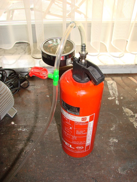

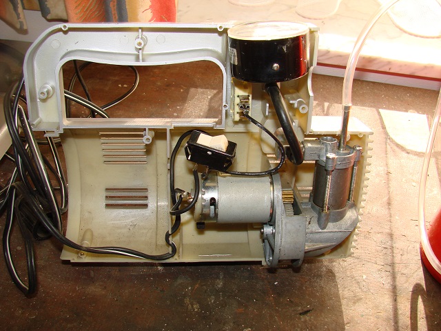

Voor het vacuum gedeelte heb ik iets gebricoleerd. Een vacuumpompje met drukregelaar is te duur, daarom heb ik een oud bandenpompje van een roemloos einde op het recyclagepark gered en er een aansluiting op de aanzuigkant gemaakt zodat het pompje vacuum kan trekken. 600mm vacuum blijkt geen probleem te zijn.
Het vacuum sla ik op in een gerecycleerde brandblusser. Het voordeel hiervan is dat een busje vacuum makkelijk hanteerbaar is in de motorruimte, en als er een lekje in het vacuumpotje van de delco zou zitten, je dit onmiddellijk merkt door dat de onderdruk in het tankje vermindert.
Bij een pompje zou je dit niet merken.
Ik had eerst afluitkraantjes gebruikt die ook aquarium liefhebbers gebruiken voor hun luchtleidingen, maar die sluiten niet luchtdicht af.
Nu gebruik ik afknijpklemmetjes die het Rode Kruis gebruikt bij bloed en plasma afnames en die daar achteraf toch in de vuilbak terecht komen.
Dit werkt prima, op 24 uur geen drukverlies.

- Draagbaar vauum
- DSC01145_s.jpg (138.92 KiB) Viewed 7114 times
- Het tankje vacuum trekken
- DSC01144_s.jpg (130.08 KiB) Viewed 7114 times
- Ombouw bandenpompje tot vacuumpompje
- DSC00700_s.jpg (142.4 KiB) Viewed 7114 times
