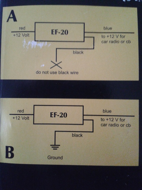

Dat heeft niets met versterker te maken, dat ontstoord de + en - van je radio.
Ja zie nu dat mijn link verkeerd is, je hebt net dezelfde nodig maar dan voor + - kabel en niet die audio kabel

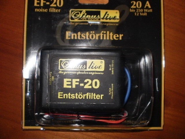

vanuit Belgie versturen was geen optie. Ik heb maar even een nieuwe besteld. Nu komt de storing uit de sigaretten plug. De radio heeft daar last van, maar misschien pikt andere apparatuur/electronika deze storing ook op ? Ik gebruik de aansteker nooit als aansteker alleen voor de usb voeding, kan ik de onstoorder dan niet beter tussen de + van de aansteker zetten ? lekker schema trouwens.

Je zult eerst moeten weten waar de storing vandaan komt.
Het kan de bobine of de dynamo zijn.
Nu moet je ontstoren op de plus van de bobine (bij de bobine) en op de dynamo op de grote plus van de dynamo.
Dat is het meest effectief.
Dat zijn die bekende blikken ronde condensatoren die daarvoor voor gebruikt worden.
