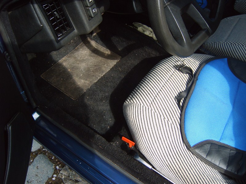

zoiets wil ik ook nog plaatsen, voordeel is dat mijn accu achterin staat.
Ik heb deze schakelaar naast mijn zetel staan. Kan de batterij dus op ieder moment loskoppelen.
