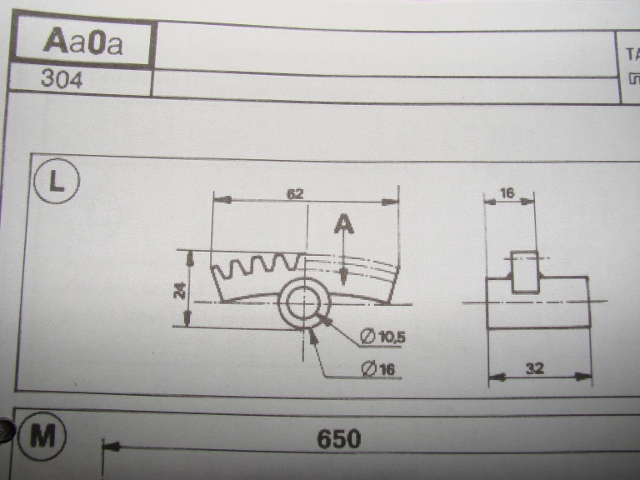

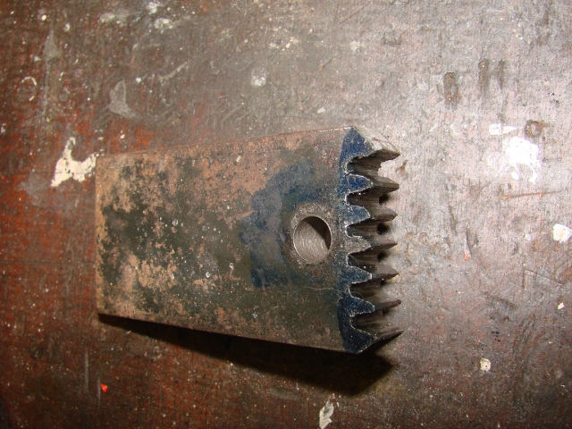

Volgens het werkplaatshandboek dien je zelf een tooltje te maken om het vliegwiel via de starterkrans te blokkeren. (zie verder) Omdat ik geen stukje starterkrans liggen had heb ik zelf maar iets verzonnen. Uit een stukje plat ijzer uit de rommelbak heb ik eerst aan de kopse kant een holte geveild ongeveer zoals de starterkrans. Daarna de positie van de tanden overgebracht en deze eruit gezaagd en geveild.
Daarna het bevestigingsgat afgetekend en geboord. Op een uurtje ben je klaar en het werkt prima. Ik heb wel een verlengbuis op mijn sleutel gezet anders kreeg ik de moer niet los.
- Hiermee blokkeer je het vliegwiel.

- Zo zou het eigenlijk moeten...

Als het niet anders gaat het boek maar aanhouden, maar zon stukje tandkrans heb je meestal niet even liggen.
