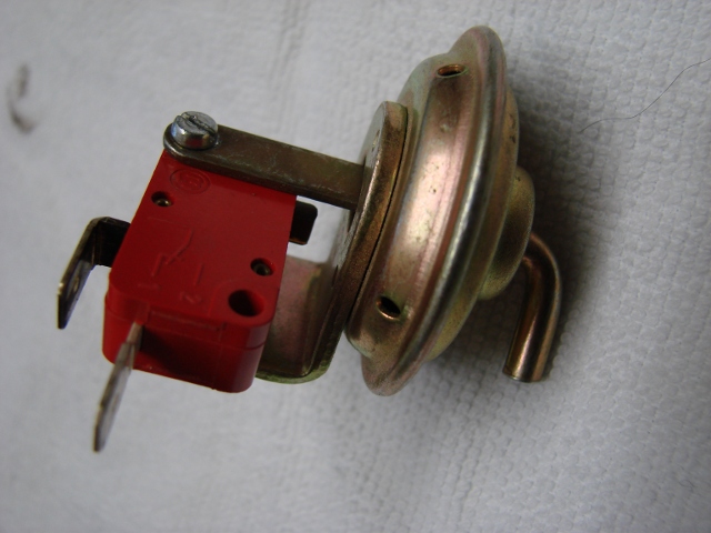

Daarom zelf maar iets gemaakt met een vacuumpotje van een oude carburator en een microswitch met een verbreekcontact. De slag van het armpje is juist lang genoeg om de switch te doen schakelen.

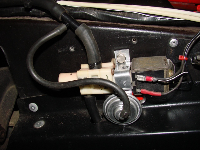

Het geheel heb ik dan maar ingebouwd bij de vacuumswitch zodat het uit het zicht zit als het beschermkapje gemonteerd is.
Wanneer ik nu het contact aanzet brandt het vacuumlampje en het dooft wanneer de motor enkele seconden draait.

- UIt het zicht gemonteerd bij de vacuumswitch. Als het afdekkapje erop zit zie het niet meer.
- DSC00844_s.JPG (143.05 KiB) Viewed 8834 times
- Een vacuumpotje van een carburator en een microswitch met een verbreekcontact.
- DSC00842_s.JPG (120.99 KiB) Viewed 8834 times
