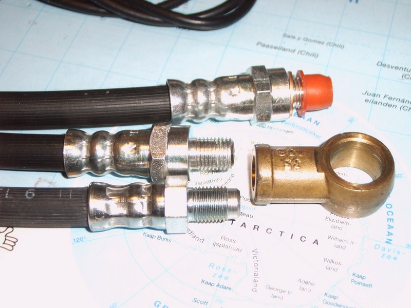

Spelen met de banjo.
De achterste remslangen van de Murena is niet veel van te vinden.
Ik zit aan een oplossing te denken ala hieronder.
Men neme 1 banjo-bolt die vermoedelijk van een Bagheera is.
Jammer dat ik er maar 1 heb.

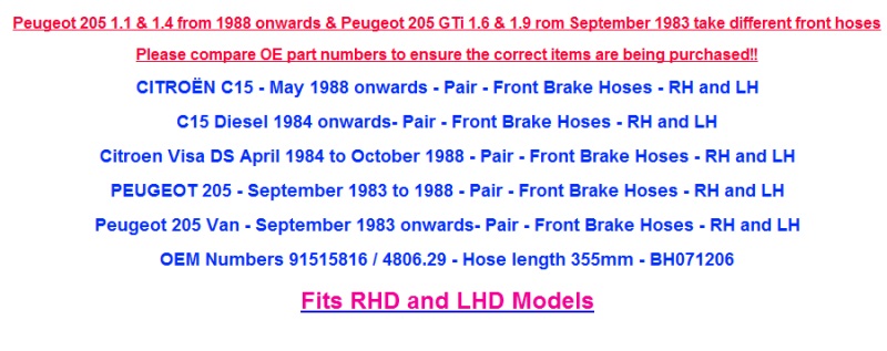

Men voege toe 2 remslangen van een Peugeot 205
Kunnen ze zelfs op de Belgische keuring niet over zeuren.
oa hier te koop voorr peanuts.
http://www.ebay.co.uk/itm/Peugeot-205-P ... 20cc265426
Wijst vanzelf toch?
De andere kant M10x1, perfect dus.
Misschien dat op de borgrand iets af moet maar dat is peanuts.
Nou de hamvraag?????
Of moet ik zeggen de Hesp-vraag?
Is dit een Bagheera bolt of ergens standaard te vinden????
De draad is M10x1 fijnmetrisch.
Het gat in de bolt 15 mm
Kunnen de Bagheera boys is even dat gat voor me nameten.

Herman, dat zijn de voorste remslangen van peugeot 205 hé die passen ook van voor op de murena.
Je kunt ze voor de voorzijde in ieder geval gebruiken, maar met Banjo ook voor de achterkant.

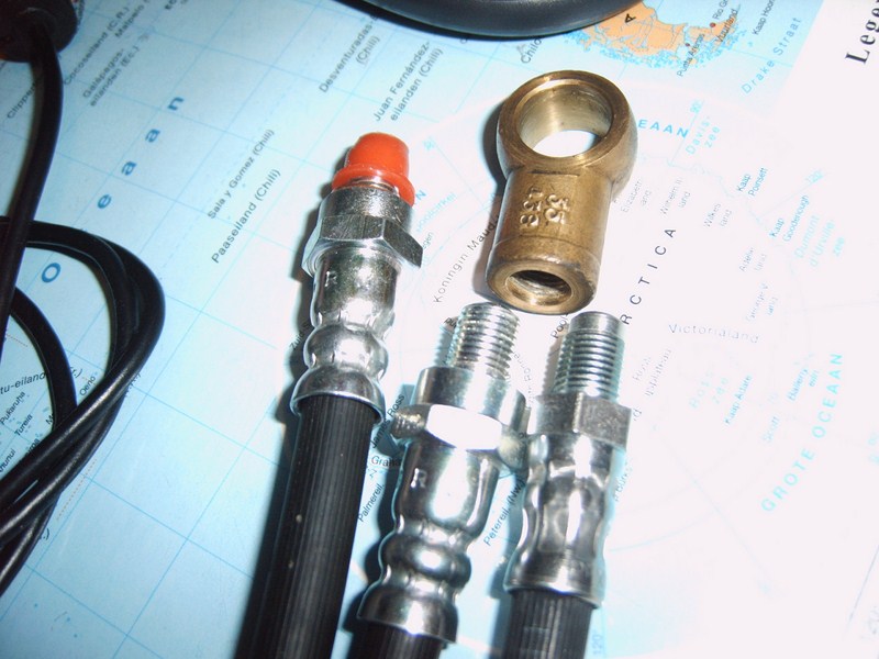

Herman, op de oude slangen van mij zitten ook geen banjo's op jammer hé.

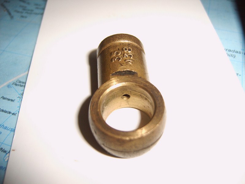

De diameter is 14.9 mm op een Bagheera. Dus onderling te gebruiken. Wat ik ook gemeten heb is de diameter van de schroefdraad op de remslang en die is 9.3mm met een spoed van 1.0
De banjo die je hebt komt niet van een bagheera.
Deze van de bagheera is volledig recht.
Ook de draad is anders. Ik meet 9,3mm, dus geen 10mm
De grote opening is iets meer dan 15mm, enkele tiende.
Zie foto
je ziet het verschil in draad. [800x600 test tekening 2].JPG (95.54 KiB) Viewed 17139 times
andere draad [800x600 test tekening 2].JPG (95.77 KiB) Viewed 17139 times
GODFRIED wrote:De banjo die je hebt komt niet van een bagheera.
Zie foto
Dus de remslang van de voorzijde past bij jou niet op de banjo?

Inderdaad de schroefdraad is anders daarom past de remslang niet.
Dat de banjo van de bagheera recht is doet niets aan de werking. Het is de draad die het probleem is.
Of je moet er draad van M10x1 kunnen intappen!!
Als je op de foto kijkt zie je het verschil van de draad al. Deze heeft een buitendiameter van 9,3mm en niet de gevraagde 10mm.
De remslang in het midden is deze van de bagheera achter.
Daar je één banjo hebt met de juiste draad moet die wel ergens te verkrijgen zijn, maar waar???
Succes. :wink:

Je kunt aa de Banjo zien dat deze al een lang leven achter zich heeft.
Ik denk echt 60er jaren of ouder.
Dat het gat iets groter of kleiner is zijn wel oplossingen voor.
De slangaansluiting is het probleem.
Ik zal me is in de oude Engelse onderdelen storten voor een oplossing, maar fijnmetrisch was daar niet bekend.
Die hadden zo hun eigen metrieke stelsel.
Best wel moeilijk onderdeel om te vinden.

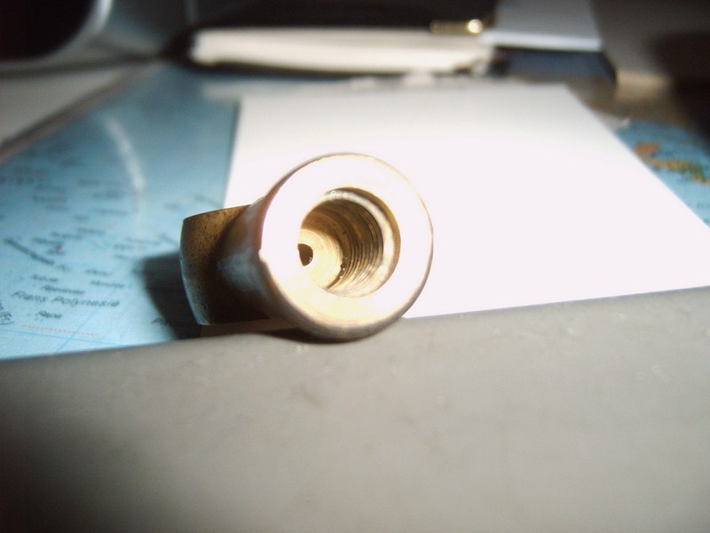

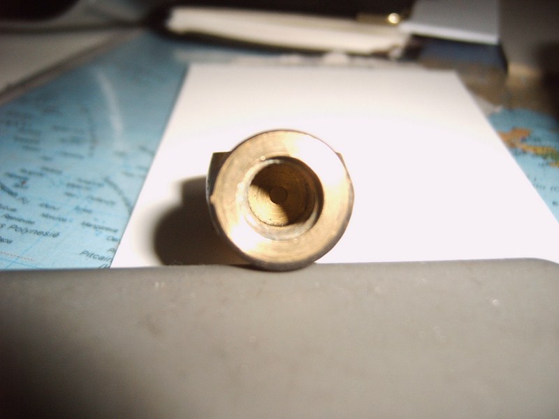

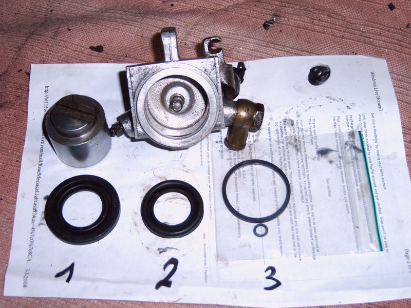

Misschien is het toch mogelijk om een bagheera banjo aan te passen door er de juiste draad in te tappen. Alleen de vraag is er genoeg over voor draad in te tappen. Je kunt dan de aansluitopening waar de remslang op komt doorboren om er vlot met een draadtap in te kunnen.
Die andere opening is perfect. De bout met nippel past er zo in.
banjo 3 [800x600 test tekening 2].JPG (54.3 KiB) Viewed 17080 times
banjo 2 [800x600 test tekening 2].JPG (55.85 KiB) Viewed 17080 times
bajo 1 [800x600 test tekening 2].JPG (47.13 KiB) Viewed 17080 times
In principe om M10 te kunnen tappen moet je 8mm boren.
Je gaf al aan dat de maat 9,3 mm was.
Dan blijft er te weinig over voor een goede verbinding.
Er komt daar toch soms wel 30 bar druk .
Een remslang met aan kant m10x1 en aan de andere kant de Bagheera draad zou deze banjo mogelijk maken. maar deze banjo zal ook moeilijk te vinden zijn.
Beste zou toch zijn de banjo te vinden die ik hier heb, maar dat valt dus tegen.
