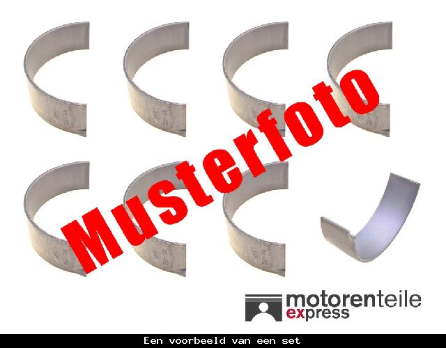

Hier een voorbeeld van een set drijfstanglagers.
Ja inderdaad, maar wat me bezig houd is dat Tecdoc een set van 4 stuks aangeeft.
