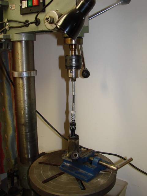

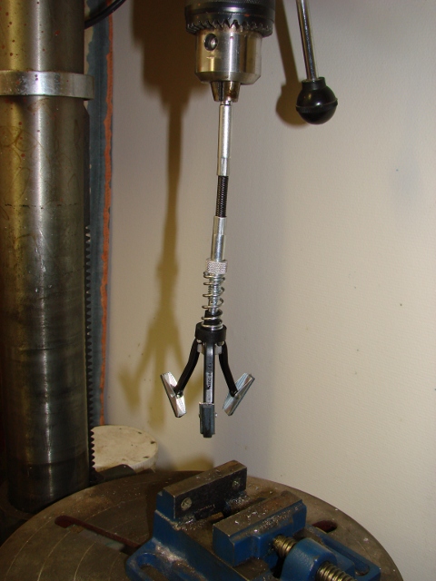

Ik heb mij zopas een klein hoonapparaatje aangeschaft om enkele gebruikte koppelingscylinders op te kuisen van wat licht ingevreten roest.
Wat olie erop en na een 10tal minuutjes op en neer bewegen met de boormachine op laag toerental is de binnenkant weer als nieuw. Nog nieuwe rubber erin en het kan er weer vele jaren tegen.
revisie van een koppelingscylinder

Zijn inderdaad handige dingen, ik heb op deze manier ook al heel wat cilinderwanden van motoren, rem- en koppelingscilinders gehoond.
Waarschijnlijk overbodig om te zeggen, maar spoel wel de oliekanalen even grondig door voordat je de rubbers weer terugplaatst.
