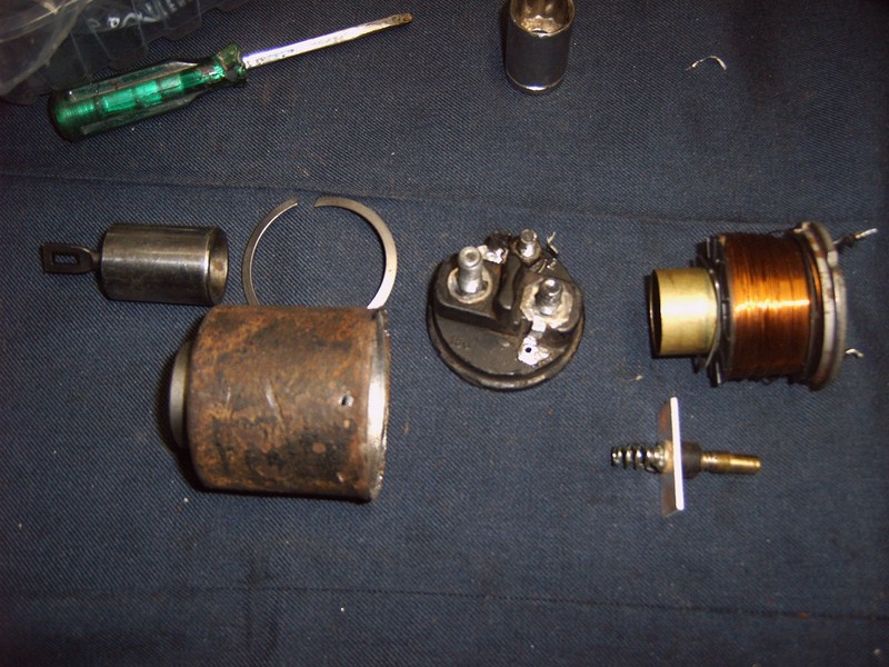

Ik heb hier een startmotor van een Ford escort waarvan het relais niet meer schakelt.
Deze relais zijn niet te herstellen, ze zijn omgeklonken zodat je niet aan de binnenkant kun geraken.
Omdat ik het wil weten waarom hij niet meer werkt heb ik hem open gedaan.

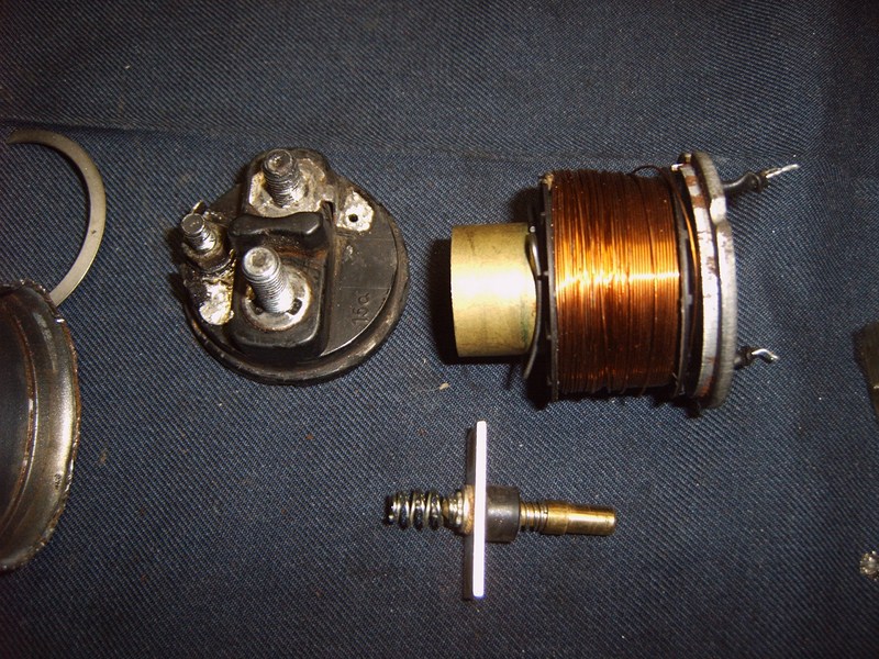

Vreemd ik kan geen visueel gebrek vaststellen. De wikkelingen zijn niet defect of verbrandt.
Iemand een idee waarom deze relais te weinig kracht heeft om aan te trekken. Met iets hulp trek de relais wel aan. Hij kan de kracht van de veer niet overwinnen Ik heb zelfs de wikkeling afgedraaid om ze te kunnen controleren.
Begrijp echt niet waarom deze relais niet meer werkt!!
Wie heeft hier een uitleg voor???
Relais in onderdelen 2 [800x600 test tekening 2].JPG (131 KiB) Viewed 19264 times
Relais in onderdelen 1 [800x600 test tekening 2].JPG (131 KiB) Viewed 19266 times

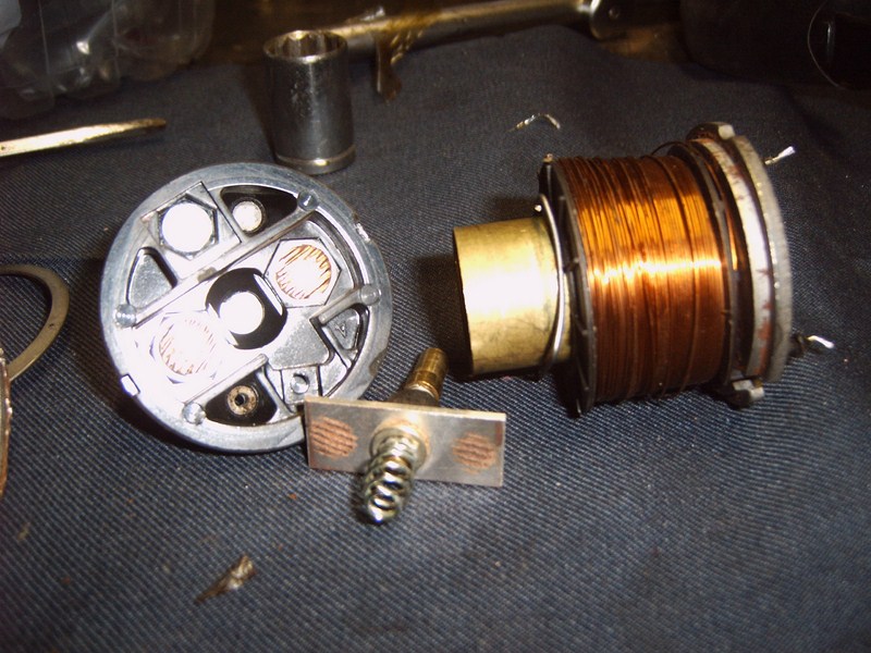

spoel en contacten [800x600 test tekening 2].JPG (131.14 KiB) Viewed 19266 times
spoel relais [800x600 test tekening 2].JPG (179.85 KiB) Viewed 19266 times

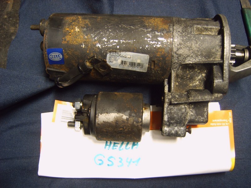

starter en relais [800x600 test tekening 2].JPG (118.8 KiB) Viewed 19266 times

Als je de spoel afgewikkeld hebt is het waarschijnlijk te laat, maar ik zou eerst de electrische weerstand van de spoel of de stroom gemeten hebben. Als de weerstand te hoog is vloeit er minder stroom en is de kracht van het relais ook kleiner.
In dat geval is er misschien een geoxideerde verbinding.
Ik veronderstel dat er geen mechanische belemmering is in het relais.
Urbain wrote:Godfried,
Ik had deze weerstand gemeten en vergeleken met een andere spoel. Volgens de meting is er niets mis met de spoel. Ik heb deze terug gewikkeld en samengebouwd maar het resultaat is identiek dan voor de afwikkeling.
Ik weet dat ik een andere nodig heb maar waarom deze niet werkt begrijp ik niet. :cry: :cry: :x :evil:

De starter die ik als reserve wil nemen werd al ooit gereviseerd door Hella maar ik vermoed dat ze het relais alleen vervangen als het defect is.
Als de spoel OK is en er is te weinig kracht dan is mijn vermoeden dat het metaal wat de contacten moet aantrekken magnetisch is geworden.
Dat kun je demagnetiseren door een 12 volt wisselspanning op de spoel te zetten voor korte tijd.

PS, ik had de onderdelen van het relais al gecontroleerd of ze magnetisch waren. Dit met een schroevendraaier. Niets gevonden.
