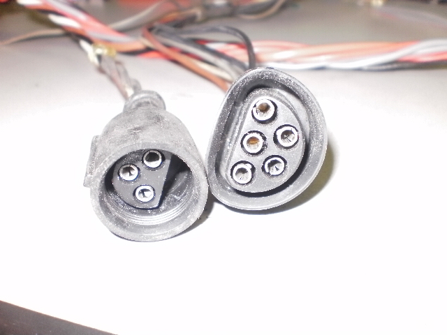

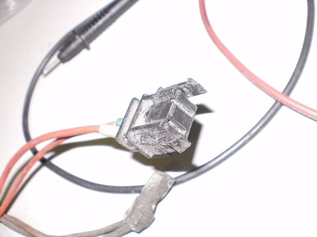

Ik ben bezig met het maken van nieuwe kabelbomen, het schiet lekker op. Bij de motor kabelboom zitten een paar stekkers die ik graag wil vervangen of hergebruiken.
Weet iemand of deze stekkers nieuw te krijgen zijn, of hoe ze losgehaald kunnen worden zodat ik ze kan hergebruiken ?
Het gaat om 3 stuks, 2x onstteking en 1x dynamo. De laaste kan eenvoudig los maar zou deze ook nog nieuw te krijgen zijn (buiten carjoy of simon om)?
bvd

Ik heb ze nergens kunnen vinden toen ik de kabelboom van de Rancho gedaan heb, maar ik moet ook bekennen dat ik hiervoor geen uitgebreide zoektocht heb ondernomen.
Op een beetje oppervlakkige oxidatie na waren bij mij de stekkers verder goed.
Met een grafeerboortje heb ik de oxidatie eruit geschuurd, en vervolgens heb ik de stekkers volgepropt met zuurvrije vaseline.
Als je dan met een verfstripper de boel even verwarmt smelt de vaseline diep in de gehele stekker weg, en dan krijgt oxidatie nooit geen kans meer.
