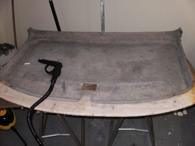

Ik ben bezig met het verwijderen van originele hemel bekleding van de Murena om deze daarna opnieuw te laten stofferen, de randen gaan vlot maar de rest zit erg vast en pluist enorm bij het loshalen.
Zijn er nog goede tips voorhanden om e.e.a. te vereenvoudigen ?

Richad, dat moet je los stomen dat gaat heel goed.
Posts: 1840
Post by Richard »
okay, met zo-n behang afstomer ofzo ?
Dat gaat denk ik ook.
Posts: 1840
Post by Richard »
ik bedoelde dus eigenlijk, waarmee stoom ik het eraf ? met de fluitketel eronder zal denk ik niet lukken :lol:
Heb je geen stoommachine? Daar moet je het mee doen dat als je dat hebt.
Posts: 1840
Post by Richard »
okay, ik zie wel even. iig bedankt......
Probeer dat maar eens met een stoommachine dat gaat heel goed los.
Als je niet zo ver van me woonde kon je die van mij gebruiken.
Posts: 1840
Post by Richard »
ik heb al even zitten snuffelen ken die apparatuur verder niet zo, volgens mij kan ik zo n ding wel ergens lenen, dus ik laat binnenkort even weten hoe goed het ging.
dank voor de reacties !
Succes ermee, het zal wel lukken.
Posts: 1840
Post by Richard »

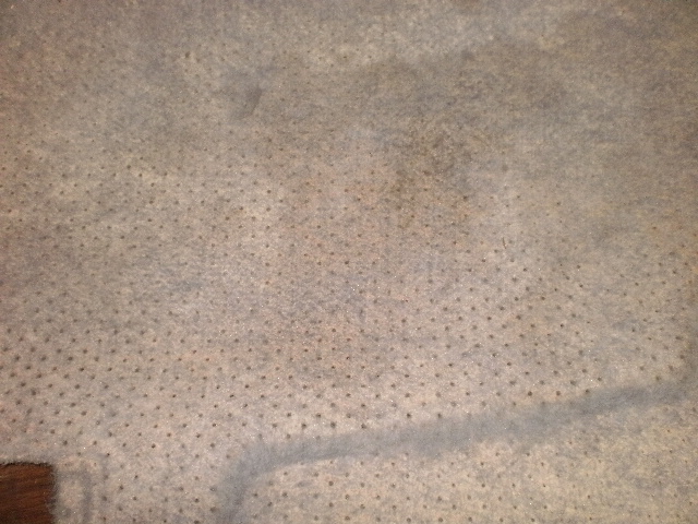

nou, dat ging heel aardig, stoom en een plamuurmes en natuurlijk wat geduld en de stof is eraf.
Ik denk dat ik nog wat meer geduld nodig ga hebben om de laatste laag met pluizen te verwijderen........... daar ook nog goede tips voor ?
bvd
Richard,dat moet je met een pluisjesroller doen dan is dat er zo van af.

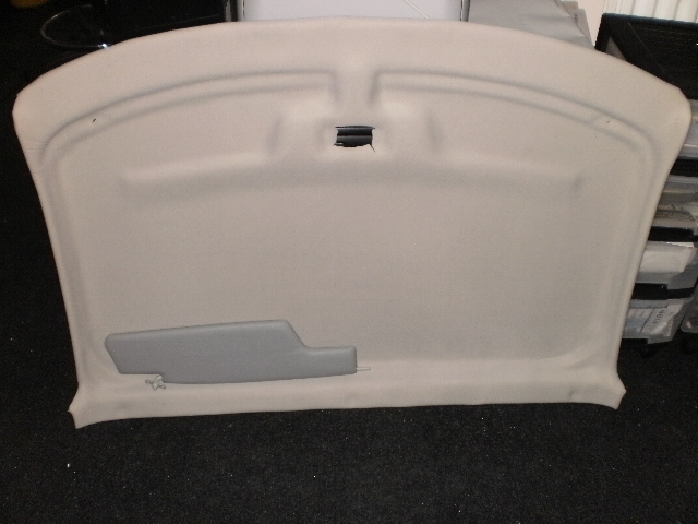

ik zie dat er ik geen foto van heb geplaats, maar ik heb als laaste om de pluizen er af te krijgen de gasbrander gebruikt. Met beleid uiteraard, dit ging goed. Het stof / de pluizen krulde op en waren daarna met een plamuur mes goed te verwijderen. Inmiddels is de hemel opnieuw bekleed. De Kleur had iets meer richting grijs gemogen, maar het moest een flexibele stof zijn ivm de rondingen. Dit kwam het meest in de buurt, ik kan er wel mee leven.
Richard, dat heb je mooi gedaan dat ziet er prachtig uit.
Posts: 1840
Post by Richard »
heb ik niet zelf gedaan hoor maar laten doen, anders was ik bang dat ik nogmaals het hemel kon ontdoen van zijn stof (ivm plakken met rimpels etc)
Het ziet er heel mooi uit het en zeer goed gedaan zo te zien .
Super gelukt Richard.
Grijs is inderdaad wat aan de lichte kant zo te zien.
Is het velours?
