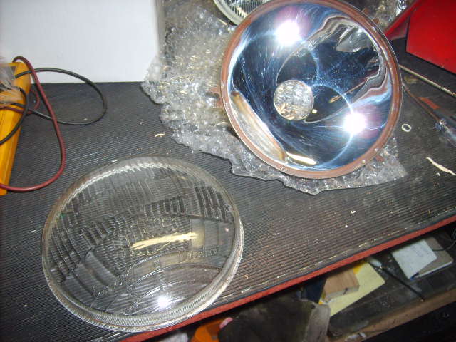

Dag matramannen,de koplampen van de murena kan je goed van mekaar scheiden voor ze op te knappen. Of je kan de spiegels opnieuw laten vergromen.

Ik heb enkele jaren geleden enkele offertes gevraagd voor het opnieuw verchromen van die koplampspiegels, maar de beste prijs was nog 110€/stuk.
Dus enkel te doen als er echt geen andere meer te vinden zijn.
Of misschien kan jij ergens een betere prijs krijgen...
Ik heb hier in maasticht een prijs gevonden die vragen 50€ het stuk dat valt wel mee vind ik. Maar het is niet voor mij ik heb er genoeg liggen het is maar dat julie het weten dat ze goed open gaan daarom heb ik het op het form gezet.

Om het glas simpel los te maken van een metalen reflector heb ik trouwens nog een handige tip:
Vul de lamp voor 3/4 met water, leg hem zo een dag in het vriesvak en los is het glas.
Nadien alles wel rustig laten ontdooien, dus niet op de kachel. (en ook niet in de magnetron... :lol: )
Het glas gaat er heel goed van af. Maar niet alleen koplampen van de samurai ook die van golf 1 en 2 kan je gebruiken voor de murena.
Wel handig om te weten. Maar de spiegels moeten goed zijn anders heeft het niet veel zin. Bij een gebroken glas is dit de oplossing!!
Dat is wel zo godfried, maar je kan ze zo wel goed proper maken.Ik had die van de golf niet moeten kopen. ik heb er nog 4 liggen van die twee murena's wat ik heb gesloopt en die zijn nog heel goed.Nu zit ik met 6 nieuwe koplampen van de golf 2.

Meestal zijn de spiegels slecht.
