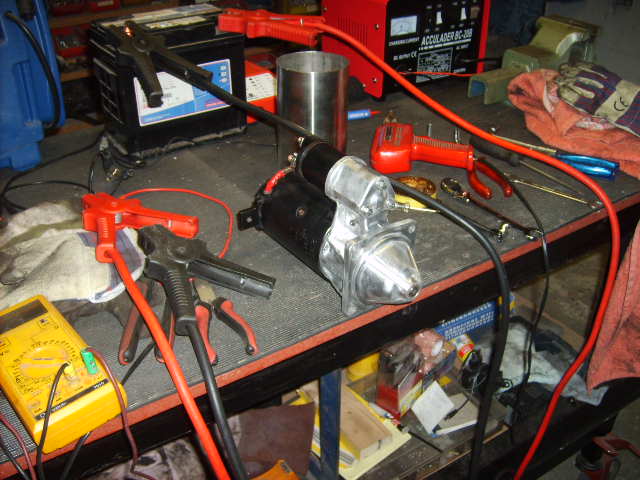

PS, ik zal straks eens zoeken waar ze juist staan.
koolborstel starter murena [800x600 test tekening 2].JPG (157.96 KiB) Viewed 14239 times
Godfried,een starter van een 2.2 en 1.6 zijn de zelfde ook met vier borstels.Die starter wat ik van jurgen heb gekocht moet ik nieuwe borstels in zetten die zijn bijna op.Je laat het me maar weten van die borstels.

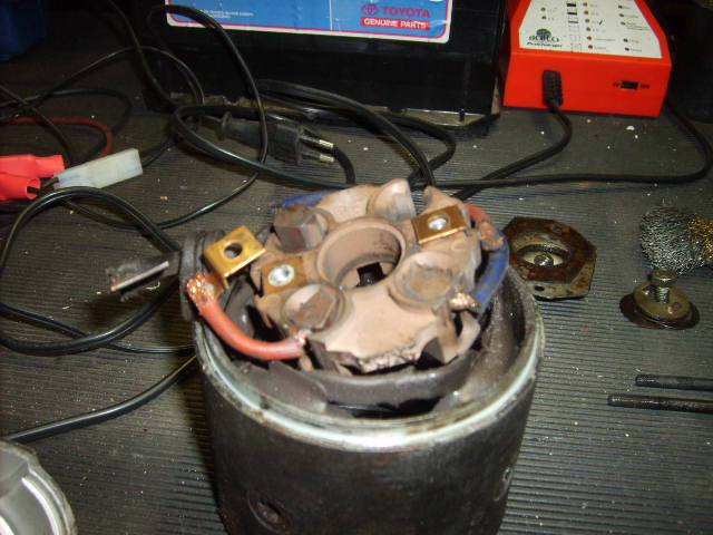

Godfried ik heb hem terug in mekaar gezet de koolborstels zijn nog 12mm lang dus die kunnen nog wel een paar jaar mee denk ik.Ik zal je morgen de type er van hé.Maar ik denk dat die wat op ebay staan goed zijn.
Nieuw is de lengte 15mm dus 12mm lijkt me wel ok.

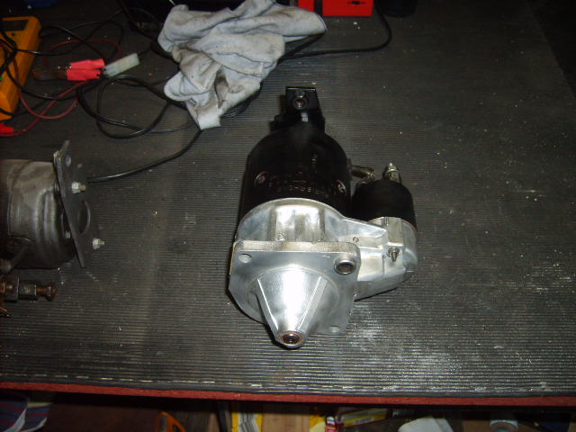

Ziet er als nieuw uit. Mooi gedaan. :wink:
Godfried, dat is het nummer wat op de starter staat D9E44 K43.
En dat staat op de drie starters die ik heb.

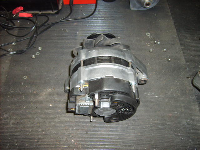

En de nummer van de alternators krijg je vandaag ook nog van me.
Zo godfried, dat zijn de nummers van de alternators wat ik heb.
B1
A 13 R 203
12V
50A
Van welk merk is de alternator?

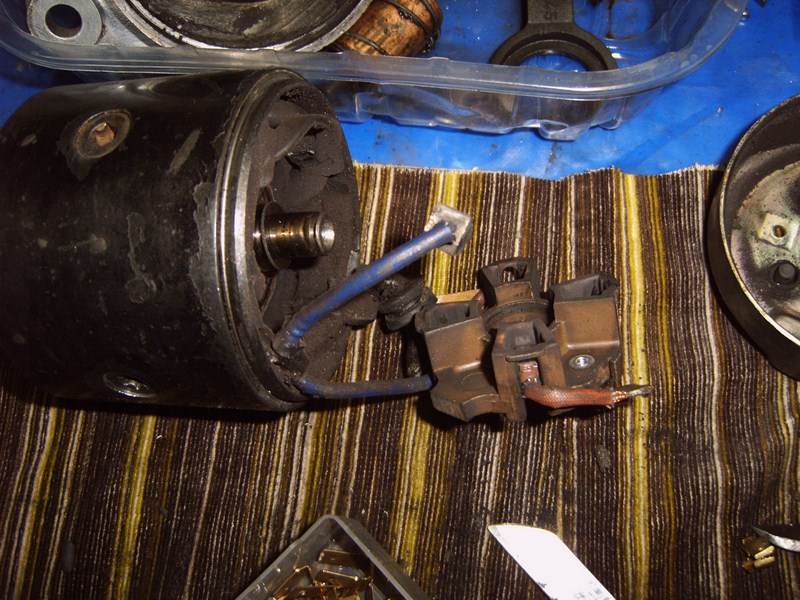

Godfried, ik ben aan de tweede starter begonnen en die koolborstels zijn ook nog 13mm daar moeten ook geen nieuwe in. Ik ben eens benieuwd wat er in de derde starter zit. Ik heb vandaag eens een altornator op geknapt en daar moeten ook al geen nieuwe borstels in die zijn nog 16mm lang. Ik heb vandaag een geluksdag.
Dat gaat goed.
Doe zo verder en je hebt geen nieuwe koolborstels nodig.

Godfried, ik heb die starter van de bagheera ook maar geriviseert en daar heb ik ook geen nieuwe koolborstels in moeten zetten die waren nog maar pas vernieuwt. Daar zitten er ook maar twee in bij een murena zitten er drie in.
Dit wil toch wel zeggen dat ze niet echt aan slijttage onderhevig zijn, waarschijnlijk ook niet veel km gemaakt.
Vreemd want ik heb ze wel moeten vervangen. In de starter van mijn murena zitten 4 borstels waarvan er twee veel te kort waren. Daarom heb ik toen nieuwe geplaatst. Ik een nieuwe alternator geplaatst. Via Herman zijn onderzoek, alleen een stuk van het huis van de oude gebruikt.
Ja dat klopt ook godfried in een murena zitten ook 4 borstels in, maar die van de bagheera hebben ze al eens vervangen die zitten er nog niet zo lang in.Ik laat die starter maar liggen voor als rudy zijne moet kapot gaan wand ik kan er niets mee doen ik heb geen bagheera jammer.
