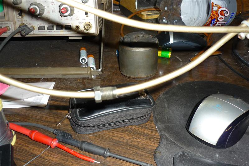

Ik heb een vraag. Voor de remleidingen wil ik een felsset kopen om zelf felsranden op de remleiding te persen.
Nu is de vraag; wat is de maat van de remleidingen. Ik meet iets minder dan 5mm. Zijn de remleidingen metrisch of inches?
Remleidingen zijn 5mm.
Alle aansluitingen zijn fijn metrisch M10x100

Herman, bedankt. Ik ga een setje aanschaffen. Altijd handig.
Het is ook handig om vantevoren de remleidingen te meten... Ik had de remleidingen voor al vervangen vorig jaar maar nu bleek dat de remleiding rechtsachter linksvoor zat en de remleiding rechtsvoor zat linksvoor. Daardoor was de overgebleven leiding voor rechtsachter te kort. Ik heb de boel maar omgezet om geen extra leiding te hoeven maken.
Beetje warrig mischien maar weer een uurtje werk.......
