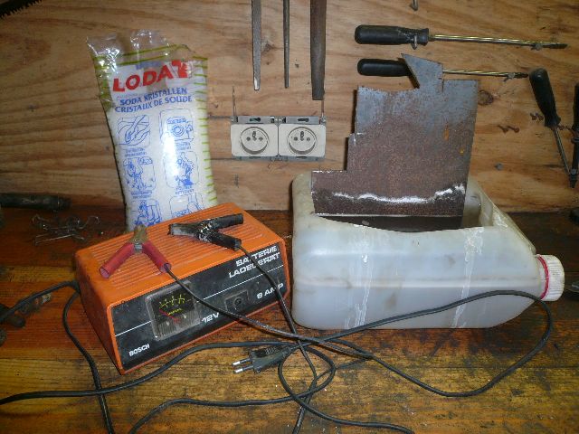

Ik heb enkele onderdelen die ik wil ontroesten en heb daarom eens gesurft op het internet. Daarbij kwam ik op elektrolitisch ontroesten. Je moet niet veel inversteren en het resultaat mag gezien zijn.
Wat heb je nodig: een batterijlader, een bakje met water, een ijzerplaat, een zakje soda en een stuk dat moet ontroest worden.
Pas op: niet roken want er komt waterstof vrij en het lokaal goed verluchten.

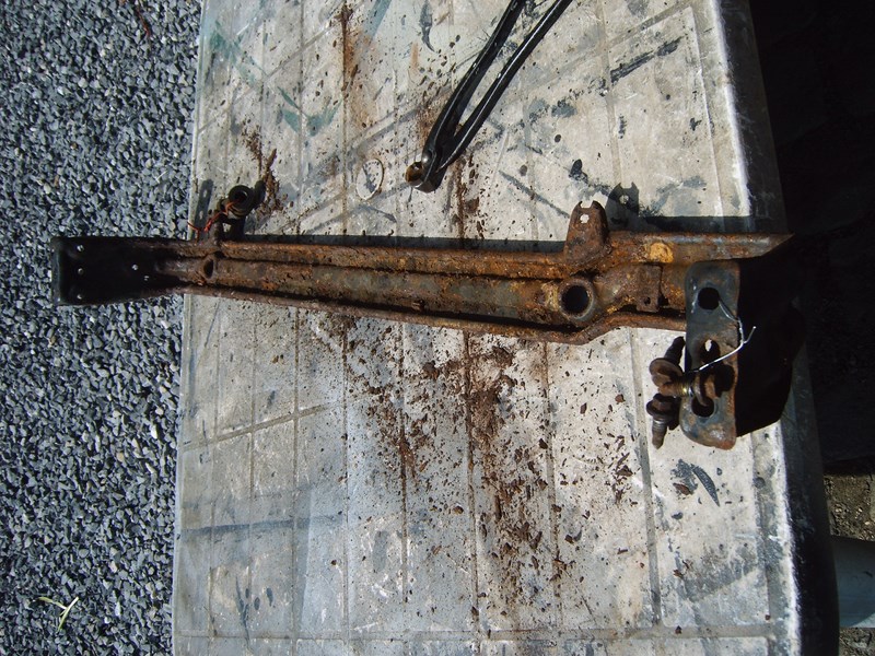

Dit heb je nodig
Dit heb je nodig

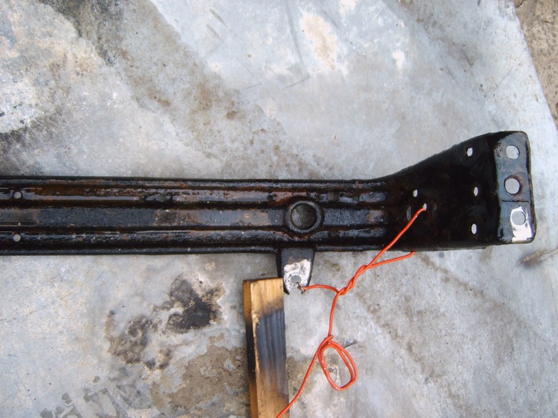

Dit is het resultaat
Ziet eweer als nieuw uit... gelijk maar goed behandlen anders zit de roest er zo weer op. :wink:

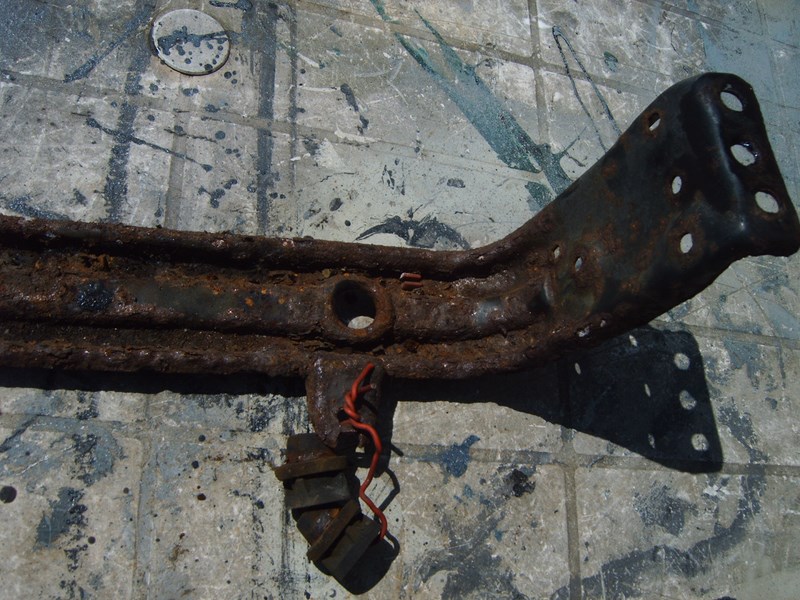

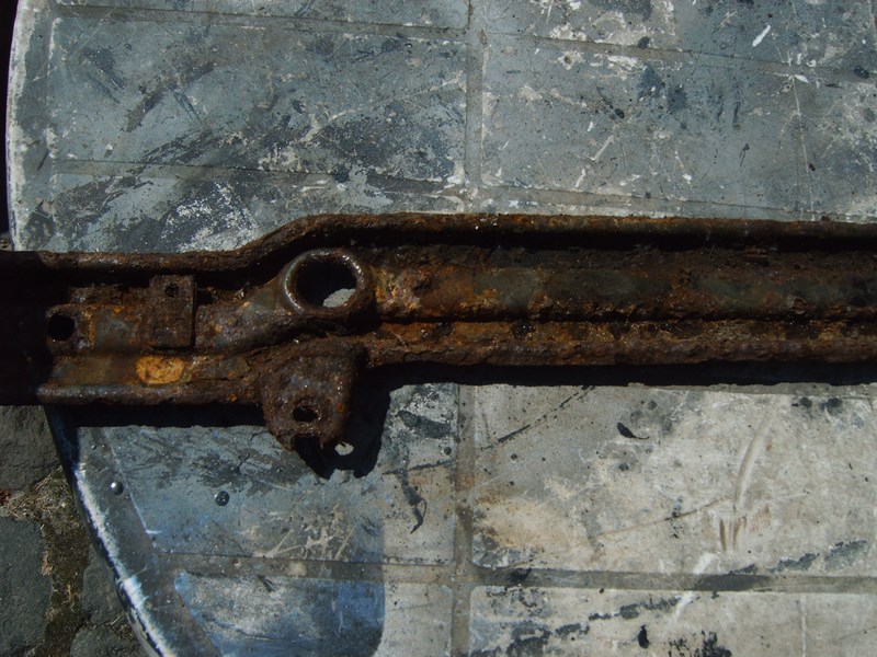

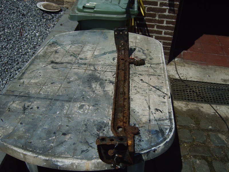

Zie foto's van het te ontroesten onderdeel.
Als dit zuiver gaat dan mag je zeggen dat het werkt.
te ontroesten deel 1 [800x600 test tekening 2].JPG (199.22 KiB) Viewed 12718 times
te ontroesten deel 2 [800x600 test tekening 2].JPG (149.12 KiB) Viewed 12718 times
te ontroesten deel 3 [800x600 test tekening 2].JPG (147.64 KiB) Viewed 12718 times
te ontroesten deel 4 [800x600 test tekening 2].JPG (147.29 KiB) Viewed 12718 times

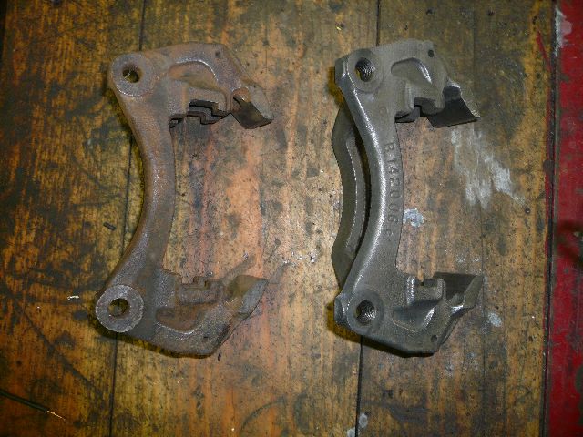

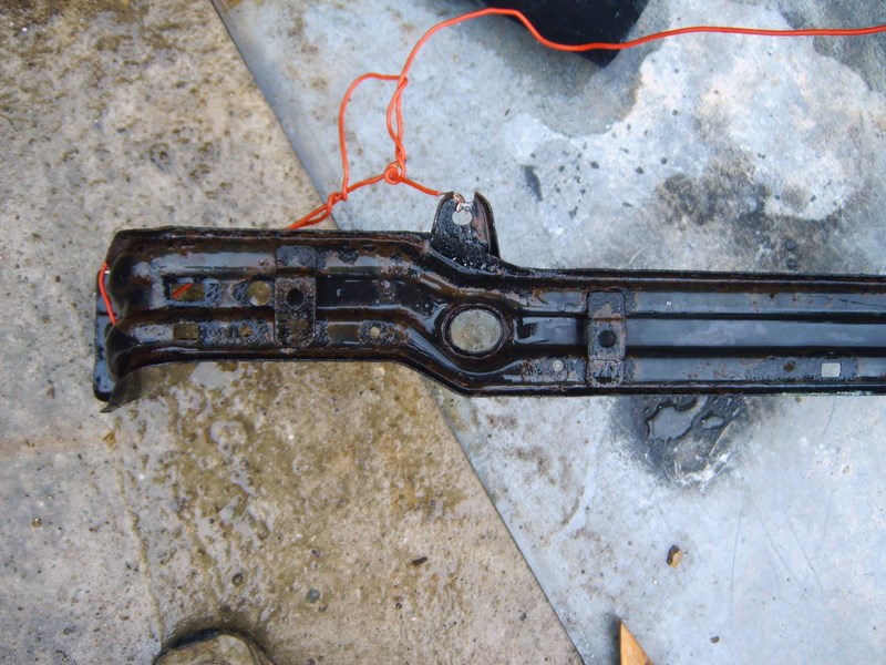

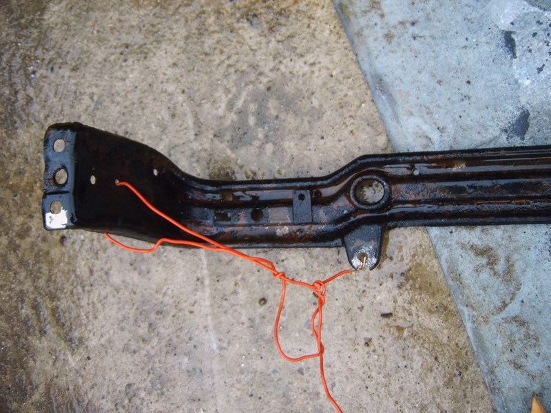

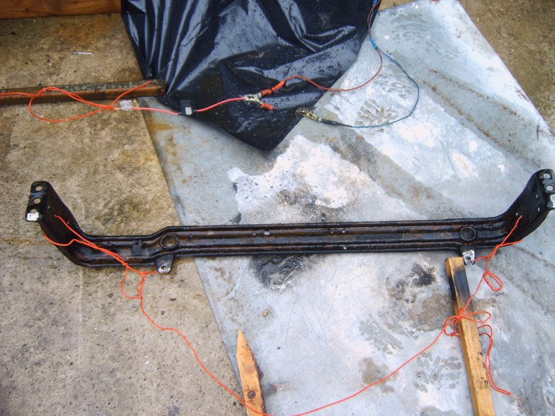

Na 24 uur in het sodawater ziet er zo uit.
Jongens het werkt veel beter dan mijn ultrasoon apparaat.
Na afspoelen was de roest al volledig verdwenen. Geweldig!!
Heb het nu opnieuw voor 24 uur ingehangen.
na 24 uur in het soda water 4 [800x600 test tekening 2].JPG (138.77 KiB) Viewed 12708 times
na 24 uur in het soda water 3 [800x600 test tekening 2].JPG (121.19 KiB) Viewed 12708 times
na 24uur in het soda water 2 [800x600 test tekening 2].JPG (144.01 KiB) Viewed 12708 times
na 24 uur in het soda water 1 [800x600 test tekening 2].JPG (140.47 KiB) Viewed 12708 times
de gebruikte batterijlader [800x600 test tekening 2].JPG (116.81 KiB) Viewed 12708 times
