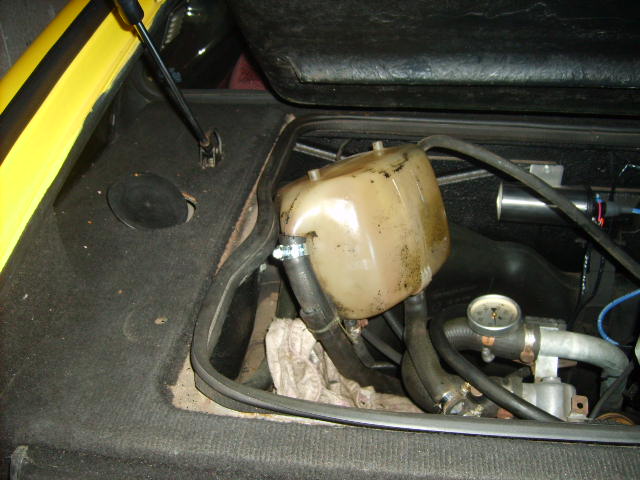

Zo godfried, ik heb een stukje van de slang gedaan nu maar hopen dat het niet meer lekt.

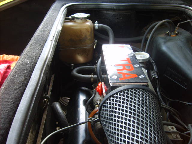

Dag matramannen, ik zit met een probleem wat ik niet zo direct vind. Ik heb bijna geen binnenverwarming in mijn murena. Ik heb al eens een nieuw kraantje gezet en al twee maal ontlucht. Mijn slangen van het kraantje vanvoor worden alle twee heet en toch heb ik bijna geen verwarming.Zou het kunnen dat het radiatorke wat binnen zit verstop kan zijn ?
Om te weten of er circulatie mogelijk is kan je de twee darmen in de motorruimte loskoppelen en er de tuinslang op zetten.
Dit klinkt als het verwarmingprobleem van m'n Horizon.
Kijk eens even of de bedieningklep voor de voetverwarming/voorruitontwaseming nog wel werkt.
Bij m'n Horizon lag de kabel hiervan los van de klep terwijl de klep van het kachelhuis dus dicht zat... en dan krijg je ook geen warmte in de auto.
(ben dus ook dagen aan het puzzelen geweest met kachelkraantjes, koelslangen en kachelradiator spoelen... :oops: )
Dan ga ik dat eens allemaal na kijken bedankt voor de tip mannen.
