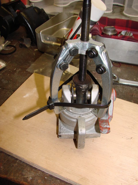

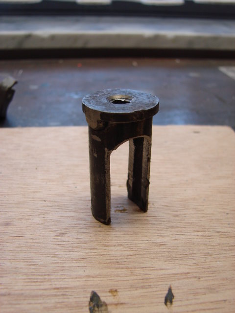

Tijdens het (de-)monteren van de achterremmen moet je de schotelveren van het handremgedeelte kunnen indrukken. Er moet wel ooit een tooltje voor bestaan hebben, maar ik heb zelf iets gemaakt van een stukje stalen verwarmingsbuis van 1/2". Makkelijk na te maken en het werkt goed.
Zie foto's...
De trekker toch maar met een spanbandje vastgezet.

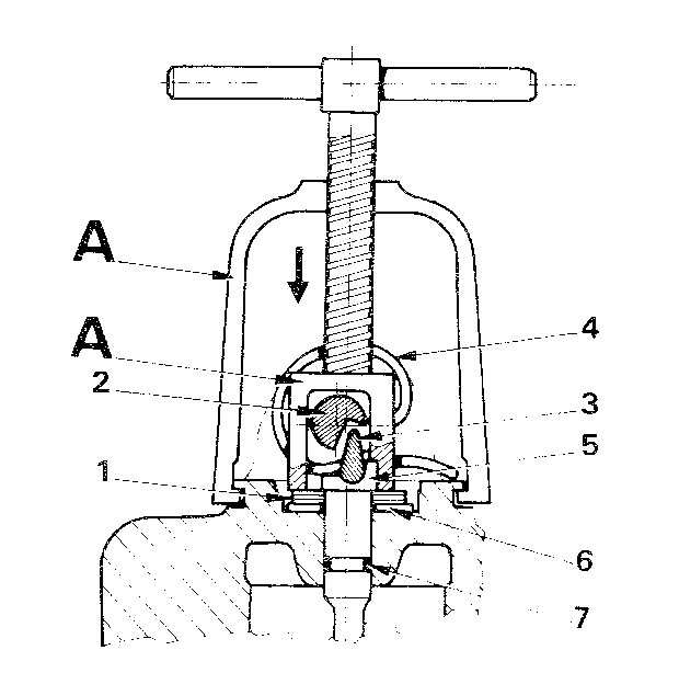

Het is goed dat je het iets langer hebt gemaakt dan het originele, dan heb je iets meer werkruimte om het spietje der uit te vissen.
In bijlage de originele.

Een handig en goedkoop hulpmiddeltje, bedankt urbain.
Mooie oplossing Urbain.
Tot nu toe heb ik dat met 4 handen moeten doen, en dan is het nog lastig genoeg om de boel in elkaar te krijgen.
Als je het echt goed wil doen moet je het uit elkaar halen om de seal op de schroefas te vervangen.
Dan komt dat tooltje wel goed van pas.
Slim bedacht. Ik had het iets anders gedaan maar dit is handiger. :wink:
Om terug te monteren steek je eerst de as van de handrem op zijn plaats. Dan positioneer je het tooltje en de poulietrekker. Je verwijderd dan de as, zet de spie op haar plaats en schuift de as er terug in. Zo vlot gaat het.
