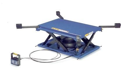

Ik ben nog op zoek naar een handige en bruikbare mini brug. Heb in het verleden een poetsbrug gehad, maar dat was een zwaar en onhandelbaar ding. Er blijken tegenwoordig ook blaasbalg bruggen te zijn maar daar heb ik nog niets van kunnen vinden (dat betaalbaar was). Ik zag nu dit op marktplaats, heeft iemand hier toevallig ervaring mee ?

Richard is het dat wat ge bedoelt?
Mvg,
Matra 530LX
http://www.msh-equipment.nl/default.asp ... %201700142&
