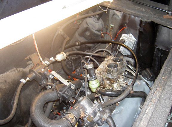

Ik heb het vermoeden dat mijn koppaking niet goed meer is maar des te meer ik een keer de Murena pak des te vaker ik denk dat het wel eens iets anders kan zijn.
Starten gaat goed maar soms slaat de motor al af als ik het gaspedaal aanraak. Na even stevig intrappen blijft de motor rijden.
Als de motor iets warm is lijkt het wel of het rijden of stilstaan is. Met gas erop gaat de Mu maar zodra ik het gas iets los laat duikt de motor in. Daarna weer gas erop en ik ga weer. Bij bochten en ingetrapte koppeling slaat de motor af maar als ik in z'n twee de koppeling laat opkomen slaat deze direct weer aan.
Waar moet ik het zoeken? Is het echt de koppaking of kan het aan de carburateur liggen. Ik weet niet waar de sproeiernaalden zitten maar ik dacht aan misschien de stationairsproeier. Ik hoor steeds de term tweetraps. Heeft dit betrekking op de 1.6 carburateur en hoe werkt dit.
Graag een beetje feedback zodat ik een weet waar ik moet zoeken.
tweetraps carbuirator of registercarburator is idd een carburator die wanneer je de gaspedaal zacht intrapt (de eerste trap gebnruikt, wanneer je hem ahrd intrapt de tweede. ALs ik het goed heb heeft de murena een dubbele register. De problemen die je omschrijft kunnen idd te maken hebben met carburatie of ontsteking. Moeilijk uit te maken zonder de wagen te zien.

Kijk eens of jou uitlaatspruitstuk nog heel is. Als er een scheur in zit, merk je dat niet direct, maar het heel wel veel effect op de carburatie.
Bart, het uitlaatspruitstuk is heel. Ik heb de uitlaat onlangs vervangen en alles is lekdicht. Ik zoek wat uitleg over de carburateur, over de naalden en sproeiers. Waar ze zitten en hoe ik ze kan schoonmaken. Ik heb nog geen ervaring met de carburateur schoonmaken en het wpl handboek geeft onduidelijke doorsneden.
Wie o wie heeft meer info zodat ik verder kan.
Dag Remco,
Waarschijnlijk zit je probleem in de carburators.
Blijft de motor stationair goed draaien. Als het stationairtoerental te laag staat zal hij het zelfde doen.
Als je de luchtfilter verwijdert dan kijk je boven op de sproeiers, deze uitdraaien en doorblazen met lucht. Laat ze niet in de carburators vallen.
Gebruik een tang met een smalle lange bek om ze er uit te nemen.
Zijn de benzinefilters zuiver?
Succes.
CO staat waarschijnlijk te laag, motor draait best met CO tussen 2,5 en 4% . Is wel maximumgrens voor de keuring

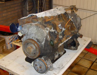

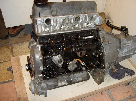

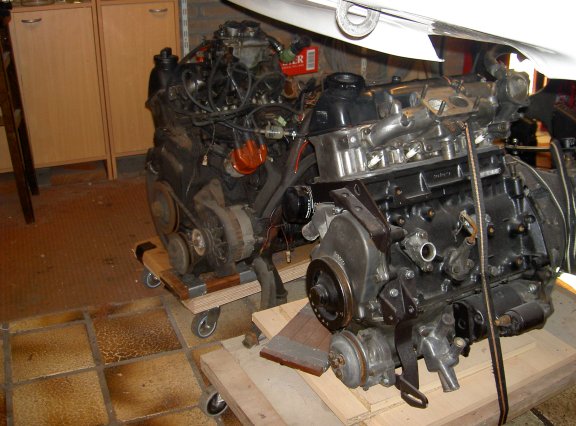

Al met al ben ik de afgelopen maanden bezig geweest met de motor uit de verbrande murena van Laurens.
Hierbij enkele eindplaatjes.
De carburateur heb ik maar teruggeplaatst. Ik weet niet wat ik moet controleren en/of schoonmaken.
Zo kwam ie binnen
Zo kwam ie binnen
Opgeknapt
Opgeknapt
De ombouw
De ombouw
Situatie
Situatie

Mooi werk. Ik heb hier nog enkele motoren liggen die moeten onder handen genomen worden. Indien u zich geroepen vindt om ze te reinigen moet u zich niet inhouden.
Ja en ik heb er ook nog een paar liggen voor te reinigen.
Peter heeft hier gisteren een mooi apparaat voor gekocht.
We kunnen nu alles lekker schoonsoppen.
Mooi stukje werk Remco, dat gaat goed komen met die motor.

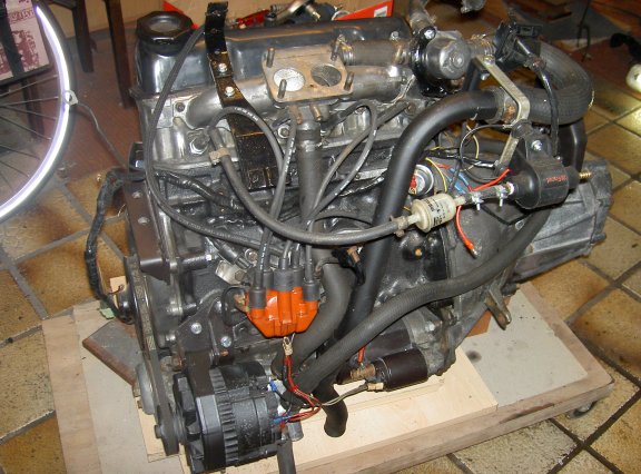

Bijna klaar alleen de motorruimte nog proper maken.

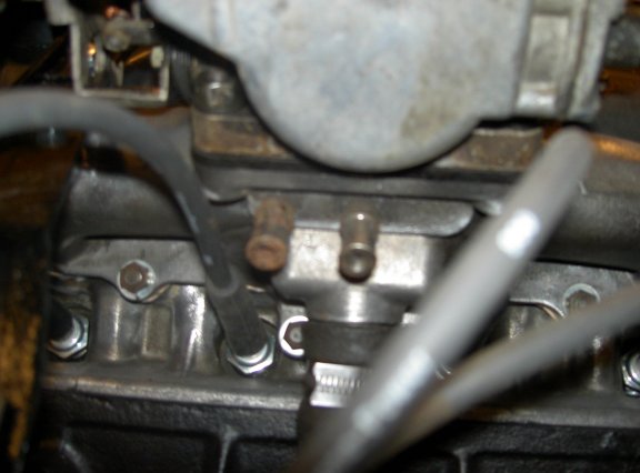

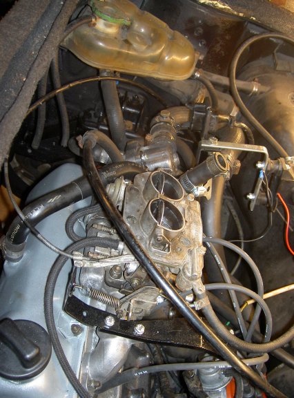

Wie weet waarvoor de tweede aansluiting op de carburateur voor dient. Deze zat op het oude spruitstuk niet. Momenteel heb ik deze maar afgedopt.
Bijna klaar voor montage.
2e aansluiting op inlaatspruitstuk.
Bij mij is die ook afgedopt waar die voor dient weet ik ook niet.
Vermoedelijk is de extra aansluiting om een vacuummeter op aan te sluiten voor testdoeleinden/afstelling van de motor.
Je hebt er één nodig voor de onderdrukservo van de remmen en één voor het onderdrukvat voor de bediening van de koplichten
Remco007 wrote:Bijna klaar alleen de motorruimte nog proper maken.
solara heeft er maar 1, die hebben nl. geen openklappende koplampen.
Toch bij de 2.2 anders dan.
Die heeft er 1 voor cilinder 1, en 1 voor cilinder 3 hangen.
Verder onder de carberateur nog 1 voor de carterventilatie.
Als je een vacuumlek hebt dan krijgt 1 cilinder een arm mengsel.
De carterventilatie onde de carb had ik ook zo mijn gedachten over.
Vandaar dat ik alles er maar af gegooid heb en voor de electr. vacuum gegaan ben.

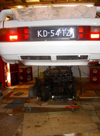

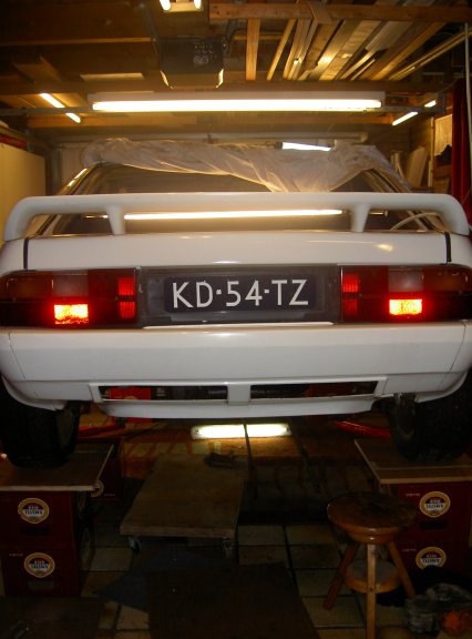

Vandaag een vrije dag genomen om het blok in één keer er in te kunnen hangen. Na 7 uur ploeteren hangt ie op z'n plek en is (bijna) alles weer terug geplaatst.
De koelbuizen hadden aardig wat roest maar dat leek me een klus voor later. Na het aftikken van wat roest had ik een gaatje dus ik ben aan de beurt.
Heeft iemand een alternatief voor de buizen van Carjoy? De linkerbuis dient vervangen te worden.
Terug geplaatst
Terug geplaatst
Op z'n plaats
Op z'n plaats

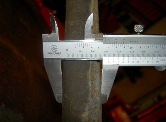

Oetker,
Ik kom toch niet verder dan 32mm. De slang is dikker maar volgens mij de buis niet.
Rechter koelbuis
Rechter koelbuis
Het is al weer een tijdje geleden dat ik dit gemeten heb, maar zal deze week is controleren.
In mijn gedachten was het 35mm, maar je zou gelijk kunnen hebben of de 2.2 moet dikkere buis hebben??
