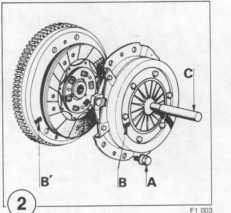

En is de drukgroep wel op de juiste manier gemonteerd op het vliegwiel?
(ik weet dat bij de Rancho merktekentjes zitten op zowel de drukgroep als het vliegwiel, deze moeten zo dicht mogelijk bij elkaar geplaatst worden)

Zoals Muddy zegt, de koppeling en de drukgroep horen gematched te zijn.
Zijn samen gebalanceerd.
Staat ergens in de Murena bijbel.
Daar staat ook dat de gele merktekens "B" zo dicht mogelijk bij elkaar moeten liggen.
- Drukgroep mark.JPG (210.59 KiB) Viewed 20765 times
