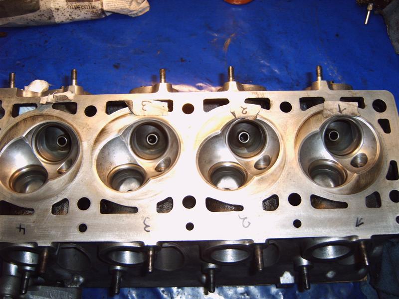

Nu je de motor toch voor je hebt liggen zou ik zeker, nieuwe klepdichtingen zetten en de kleppen frezen (schuren).
Het schuren kost weinig of geen geld, je hebt nodig, wat schuurpasta en een zuignap voor op de klep te zetten. Ik gebruikte een zuignap van een kerstverlichting die ik nog liggen had.
De klepdichtingen kun je bij Caroy of Simon vinden, iets van 25€ voor een set. Natuurlijk heb je dan ook een nieuwe koppakking nodig.

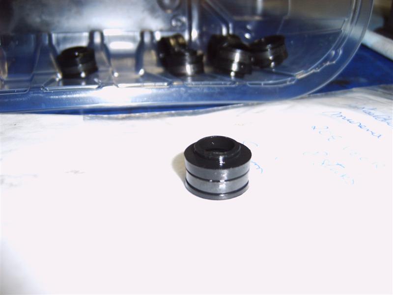

De oude klepsteel dichtingen. (Medium).JPG (39.67 KiB) Viewed 18930 times

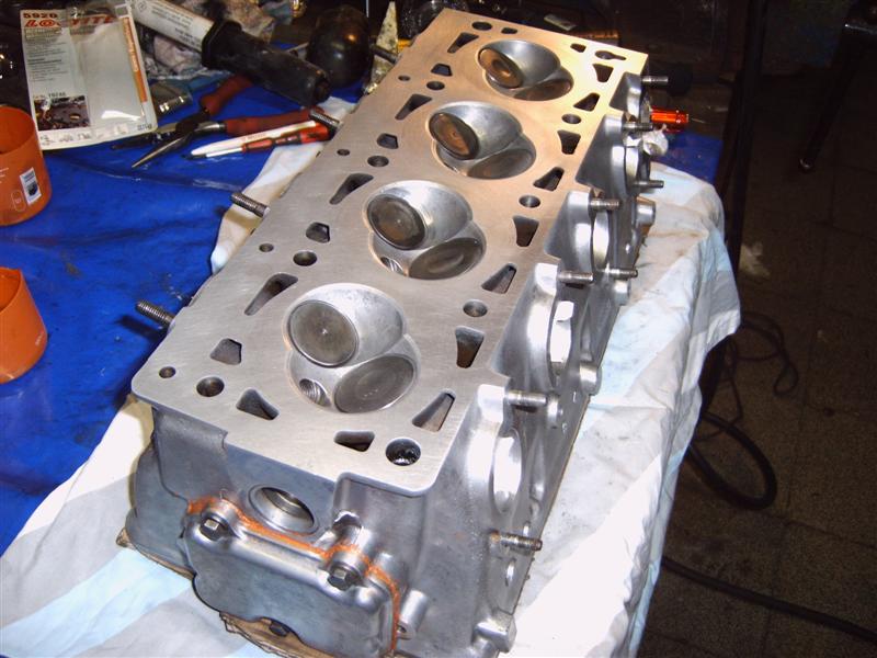

cilinderkop na het schuren.JPG (84.63 KiB) Viewed 18930 times
cilinderkop voor.JPG (92.18 KiB) Viewed 18930 times

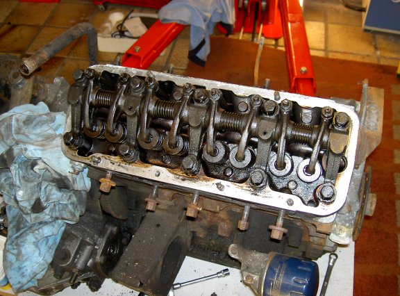

Ik heb wel eens een kop van een motor gedemonteerd maar deze is nieuw. Ik ben toch wel een beetje een beginneling. Zitten de cylinderkopbouten aan de bovenkant of dien je deze van onderen te benaderen. Volgens mij moet ik de tien bouten van de stang die de tuimelaars vasthuoden demonteren.
ps. Kan ik beter eerste de olie aftappen of is dit al onderin gezakt als ik de kop demonteer?
[/img]
Je moet inderdaad die 10 bouten lossen om de cilinderkop eraf te nemen. De olie is reeds naar onder gezakt, maar het is raadzamer de olie nu reeds af te laten, anders wanneer je de motor omdraait of zo, kan de olie eruit lopen.

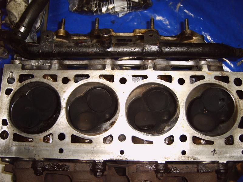

Dit had ik gisteravond ook ontdekt. De kop ligt er af en ik heb omgedraaid (was) benzine er in gegoten en jawel. Bij de cylinder met de laagste cmpressie liep de benzine het snelst weg. Bij de cylinders met 8 iets langzamer en bij de beste cylinder bleef het staan.

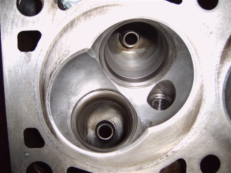

Ik denk niet dat je clublid bent? anders had je de werkzaamheden van mij kunnen volgen onder het ledengedeelte.
Vergelijk de klepzitingen van foto 2 en 3.
cilinderkop na het schuren.JPG (84.63 KiB) Viewed 18797 times
Godfried,
Ik ben wel lid en ik heb het artikel ook bekeken. Wat dat betreft ben ik blij dat je nu een goede compressie heb. Dat geeft mij ook vertrouwen.

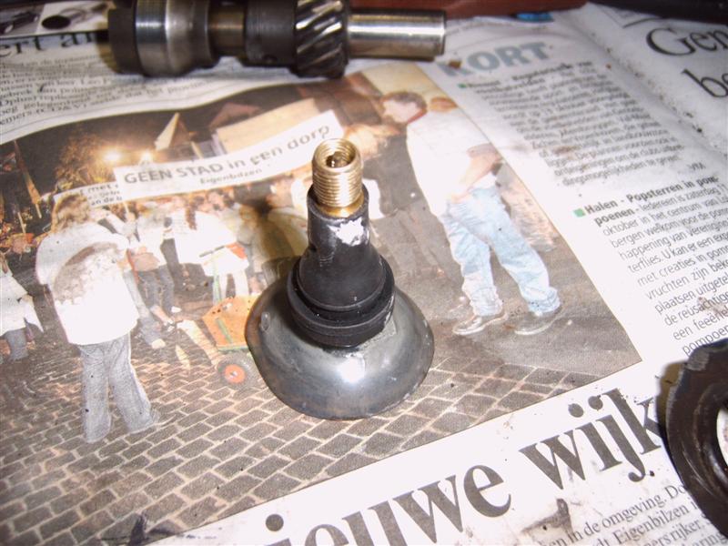

Ik heb inderdaad een aangepaste lijmtang gebruikt.
Ik zal er een foto van plaatsen.

Ik noem het klepsteelhoedjes maar ja, het zijn de klepsteeldichtingen.(Schaftdichtung)

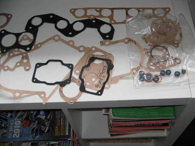

ik denk dat je die gegevens vindt bij topic muirena 1600 of zo. heb destijds ook zo een volledige set besteld in Oostenrijk bij een specialist voor Alfa. Idd €60 verzending inbegrepen.

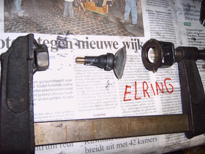

Hier de foto van de aangepaste lijmtang. Is maar snel gemaakt en kan veel beter!
Jurgen, dat is de plaats waar ik bedoel. Die set is toch vrij kompleet dacht ik?

Mijn 123 klepveertang met een stukje elektriekersbuis erop gelast.
Het kan eenvoudig dat is klaar en duidelijk.
GODFRIED wrote:Jurgen, dat is de plaats waar ik bedoel. Die set is toch vrij kompleet dacht ik?
Idd alle dichtingen, koppakking, alle papieren joints en klepsteelrubbers, dichtingen voor in en uitlaat, waterpomp, kurken dichting carterpan, dichtingen voor carburator..

Jurgen, zitten de oliekeerringen van de krukas er ook bij?
Zo te zien is dit de zelfde set als die ze verkopen voor de bagheera.
Ze staan niet meer op het internet maar je kunt ze wel nog bestellen.
In deze set zit alles wat je je maar kunt inbeelden wat dichtingen betreft. Ook voor de Bagheera verkoopt hij sets. Het is de enige zaak die zo'n complete sets verkoopt. Ze worden verkocht op eBay door cchalfa iot Oostenrijk. De andere sets die te koop aangeboden worden zijn rodagesets. En die zijn ver van compleet. Binnenkort zullen er zeker opnieuw worden aangeboden.
GODFRIED wrote:Jurgen, zitten de oliekeerringen van de krukas er ook bij?
Neen die heb ik appart besteld in mijn autoshop
