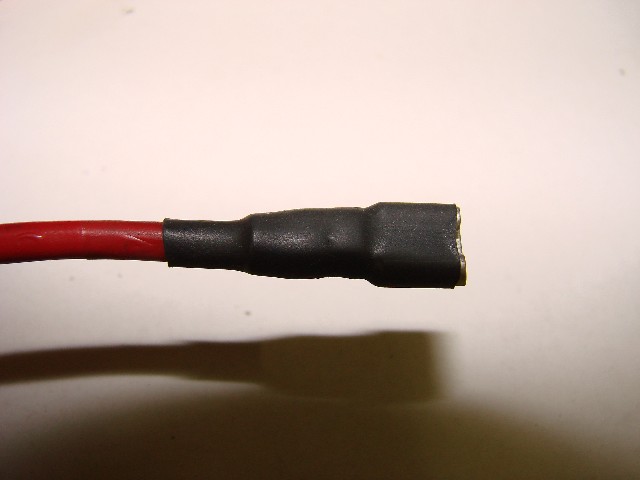

- Zo, bijna zo goed als een aangemouleerde stekker, nog een kleurstip erop en het lijkt echt...

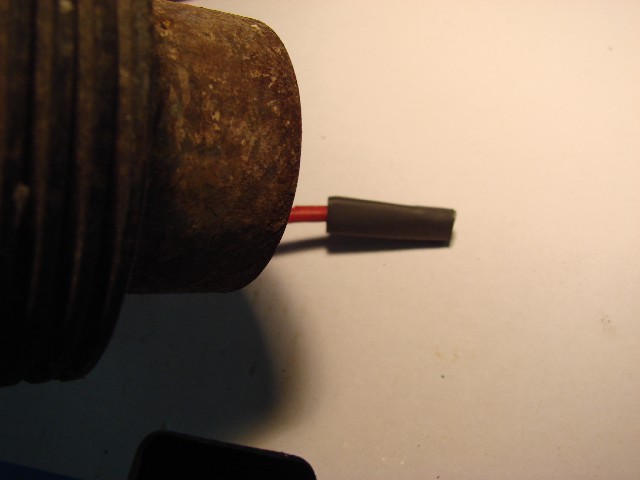

- Met de heteluchtblazer langs alle kanten wat gelijkmatig blazen

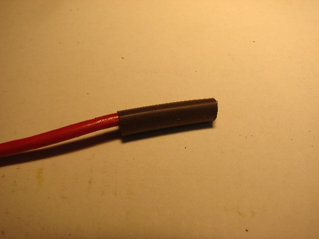

- Een stukje krimpkous erover schuiven.

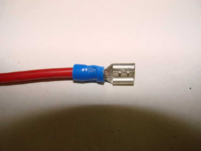

- Zo ziet het er niet zo betrouwbaar uit.
