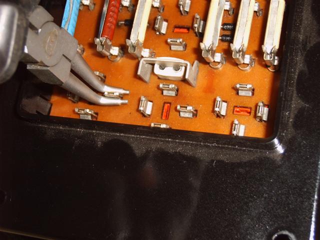

Een goede raad! Controleer uw conrectors op het zekeringpaneel en span de contacten terug aan. Ik heb een controle gedaan omdat ik een contact had in een stekker dat gebarsten was en het heb moeten solderen omdat de dashboard verlichting niet meer werkte. Zie de foto en de gele aangeduide, plaats waar de contacten zo goed als over zijn, je ziet het al als je over alle contacten op de stekker kijkt! Bij een verdere controle heb ik op de groene stekker ook nog twee contacten gevonden die gebarsten waren en heel slecht of geen contact maken, ??n plaatje was over en viel eraf.
Span de contacten van de relais aan als de relais los zitten. Doe dit als de relais verwijderd zijn. Zie foto. Pits de onderkant van de houder terug samen niet alles!!! Ook de contacten van de zekeringen controleren, de zekeringen mogen er niet los tussen zitten. Anders zekering verwijderen en de twee houders iets naar elkaar drukken zodat de zekering terug vast zit gespannen. Indien niet duidelijk dan hoor ik het wel.

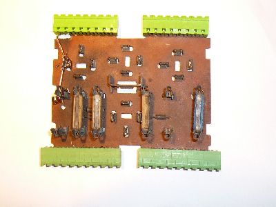

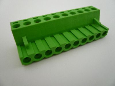

Deze week naar een speciaalzaak geweest. Daar heb ik de volgende connectoren meegebracht
De afstand tussen de aansluitingen zijn gelijk aan die van de originele aansluitingen van de zekeringkast

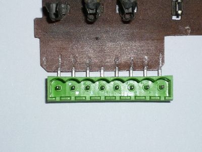

Op de gepaste plaatsen een gaatje boren van 2 mm en de nieuwe connectoren kunnen gesoldeerd worden

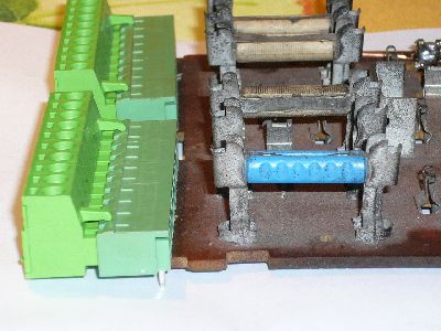

Met de andere connectoren ziet het er zo uit. Je ziet dat die hoger komen dan de originele. De printplaat kan dus niet meer vastgeklikt worden in de voorziene houder

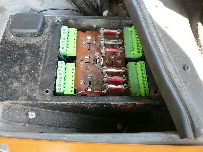

Dan de elektrische draden in de andere connectoren steken en op de nieuwe schuiven op de printplaat.
Dit was ik nog vergeten: de nieuwe connectoren kunnen tot 15 amp?re verdragen. Dus ruim genoeg.

De draadinsteek is met een schroefje. Ik heb de draad-uiteinden gesoldeerd om een solide massa te hebben. Op de connector op de printplaat staat 15 A bij 380 V en op de connector die erop schuift staat 10 A bij 380 V. Dus 10 A bij 12 V geeft 120 W per connector, dat zou toch moeten volstaan.
Gesoldeerde draaduiteinden met boutklemmen zijn in ieder geval goed voor een stabiele verbinding op de connector.
De zwaarste circuits zijn denk ik de raammotoren en de kachelventilator in de hoogste stand.
Ook de motor op de radiator zou een hoge stroom kunnen gebruiken.
Zal dat is nameten, en als dat onder de grens blijft dan is dit een goede oplossing.
