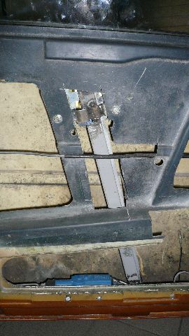

Omdat het een bekend fenomeen is bij de Murena dat het ruitmechanisme van zeer bedenkelijke kwaliteit is, heb ik een alternatief gezocht. Dit heb ik gevonden in het kopen van een ruitmechanisme van de voordeuren van een Ford-Escort. Mits de nodige aanpassingen is het mij gelukt een werkend systeem te maken. De lengte van de geleiding moet gekort worden, de trekstang voor het openen van de deur moet omgeleid worden en nog enkele aanpassingen. Maar uiteindelijk werkt het.

Zo te zien is niet zo eenvoudig geweest. Je hebt een gedeelte van de binnenplaat moeten weg slijpen. Het belangrijkste is natuurlijk het resultaat, een ruit die moeiteloos open en dicht gaat. Voor onderdelen te vinden van deze ruiten heffer zal geen enkel probleem zijn, escorten staan er in overvloed.

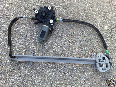

Heb je een idee uit welk type escort het komt , 3deur, 2deur. Of heb je misschien het deelnummer daar staat het bouwjaar op??

Tussen de 10 en 80 euro. Die komen van een Escort VI. Die vind je nog geregeld bij autoafbraken.
http://cgi.ebay.fr/leve-vitres-electriq ... 240%3A1318
http://cgi.ebay.co.uk/FORD-ESCORT-MK-6- ... 240%3A1318
