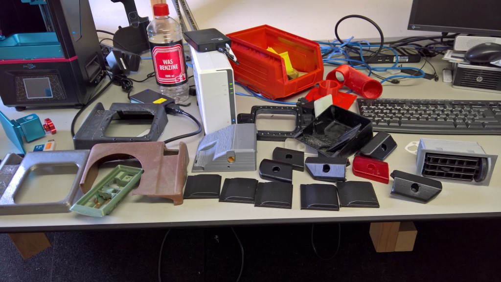

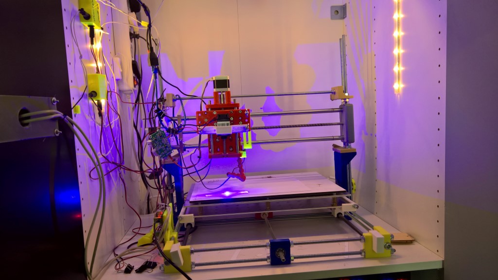

Was even bij Richard gisteren om zijn 3D printers te aanschouwen.
Ik kan me voorstellen dat het verslavend werkt.
Wat je ogen en een CAD-programma zien kunnen deze printers maken.

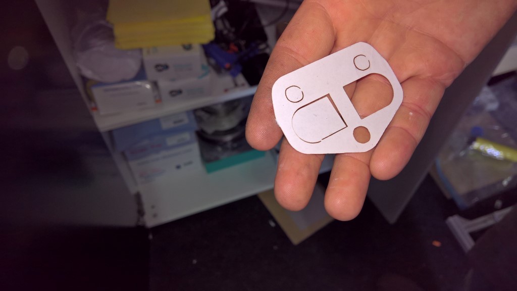

Even een foto van de mogelijkheden en deze dingen zijn na nabewerking absoluut goed bruikbaar. (schuren spuiten/matteren). Richard is ook begonnen met een laserscutter.

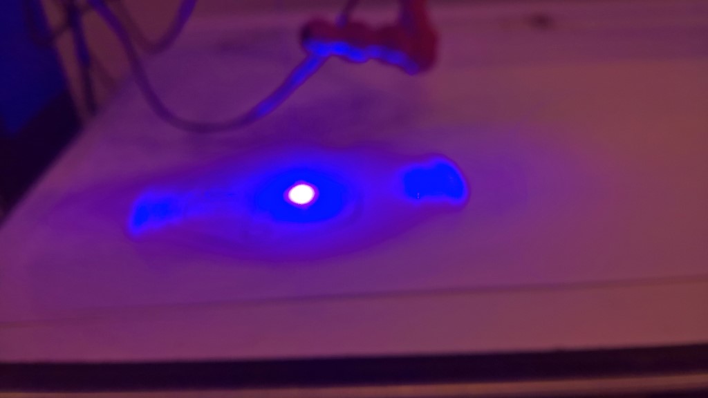

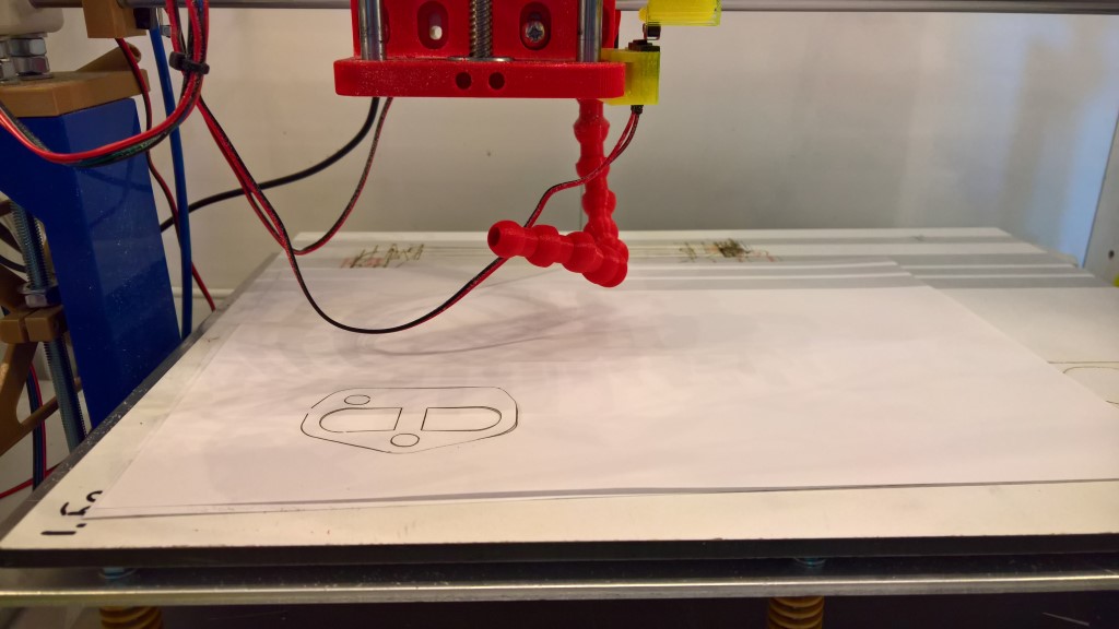

Hier de experimentele opzet. Ter demonstratie sneed Richard even een pakking. Dat gaat super goed.
Leuke hobby met interessante mogelijkheden.
Na de demonstratie hebben we nog even koffiegedronken en heb ik de tandwielkitjes voor Benny en clubstock meegenomen.
Richard bedankt.

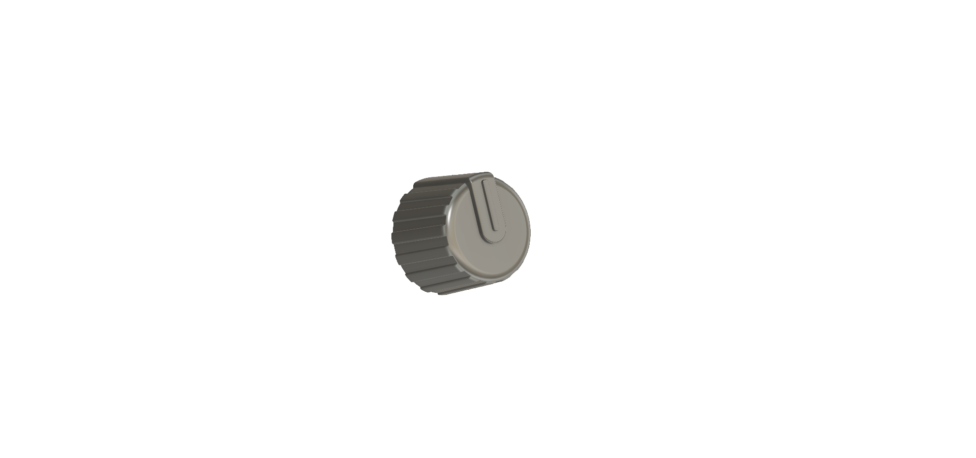

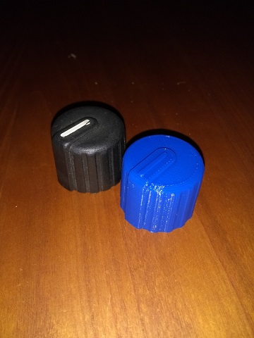

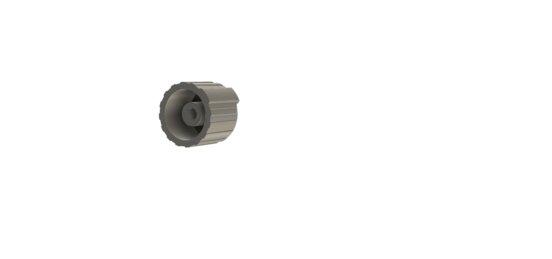

nu ook beschikbaar de knop van de kachel ventilator, zie ook https://www.thingiverse.com/search?q=ma ... 8164b24d98

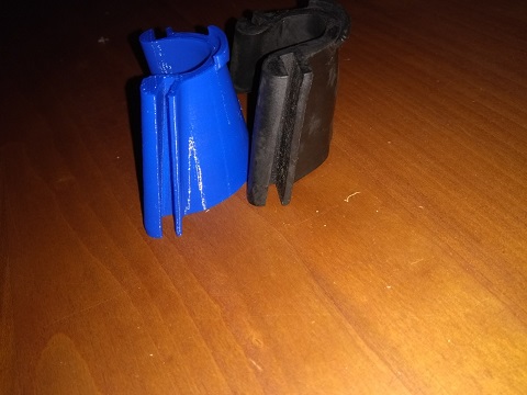

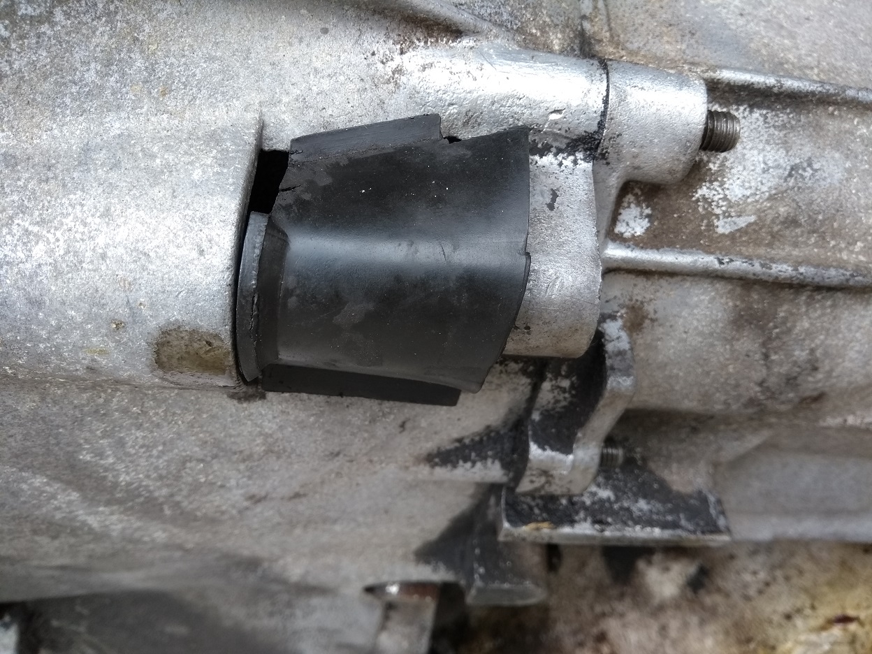

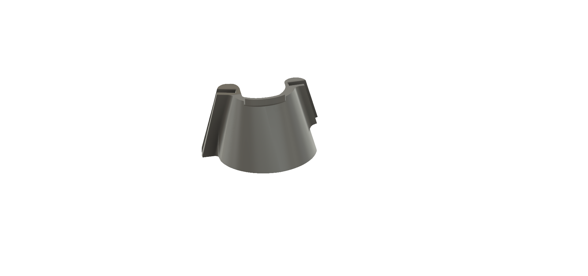

moet deze nu printen in TPU flexibel materiaal, volgens mij is dit hem wel zo n beetje.
( nav deze vraag: http://www.matramania.be/phpBB3/viewtop ... =17&t=3507 )

Ziet er geslaagd uit, behalve de kleur dan
Wat voor temperatuur kan het aan?
Re: 3D printer, een echte uitkomst
Dit is een probeersel, uiteindelijk wordt het zwart TPU, maar als je dat graag wilt kan het ook in een andere kleur. Ik verwacht dat het de warmte aankan die het te verduren krijgt. Zal een extra maken en deze even een uurtje bakken.

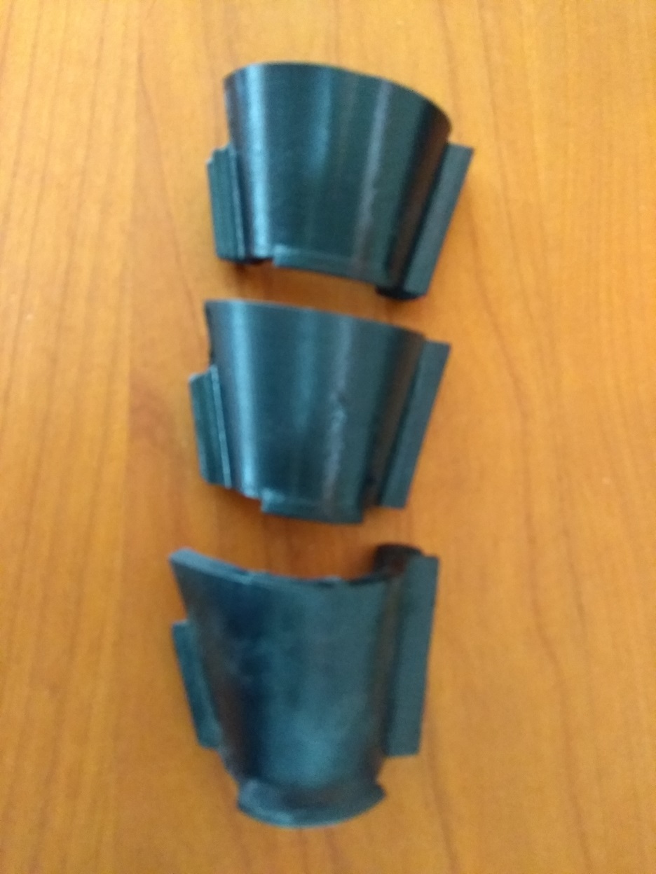

Rubber is gereed. Heb hem iets breder gemaakt dan origineel, dan klemt hij wat beter. Originele maat floept er toch makkelijk uit. Op de vraag of hij tegen hitte kan, ik heb hem 30 minuten 100 graden gestookt, hij blijft veerkrachtig. Zo warm zal het niet worden, dus volgens mij is het een bruikbaar rubber.
https://youtu.be/CJUKN9Ofoqw
Ik stuur het leenrubber terug naar Herman, voeg een geprinte toe voor het oordeel.

Ziet er prima uit.

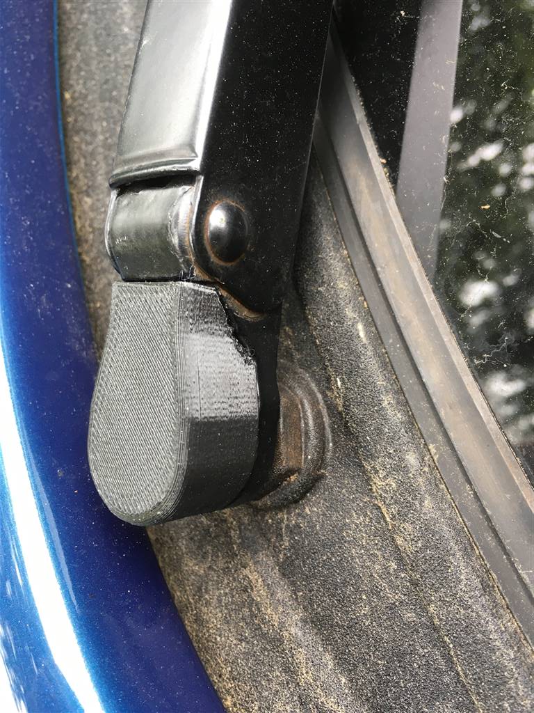

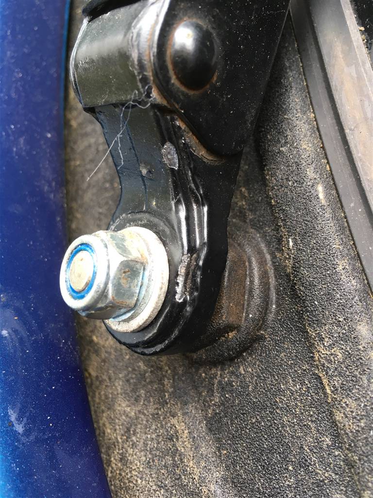

Ik heb het kapje voor de ruitenwisser binnengekregen; 1mm hoger en nu past het perfect.
Het afvijlen van de as waarop de ruitenwisserarm is bevestigd was bij even nadenken geen oplossing.
Die ruitenwisserarm zit weliswaar iets dieper op de as, met als gevolg dat de as wat meer uitsteekt, maar het schroefdraad op die as is betrekkelijk kort. Er zijn dan ook ringen nodig om de ruitenwisserarm goed vast te zetten.
Zie de foto.
Afvijlen van de as en een plattere moer nemen had gekund. Maar met het kapje nu iets dieper past alles perfect.
Zie de tweede foto
Richard, bedankt!
