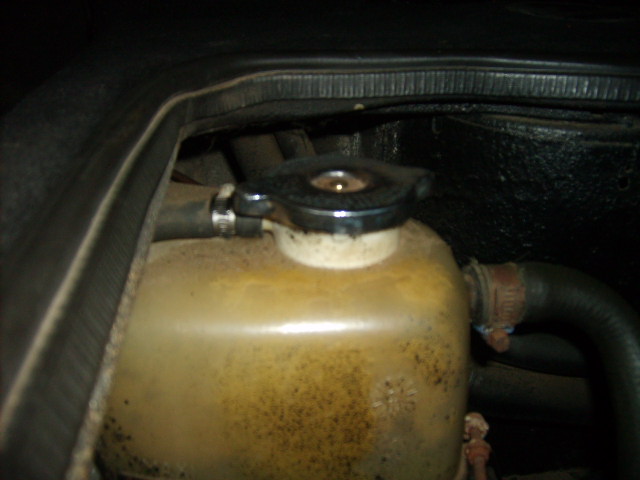

De radiateur wordt wel netjes warm tot goed warm. De fan krijgt echter de tijd niet om in te schakelen want dan stroomt uit beide overloopjes de koelvloeistof er uit. Heb ik misschien iets te veel gevuld? Lijkt me niet mogelijk.

Had ik deze ook nog moeten ontluchten?
Is waarschijnlijk het hoogste punt dus zeker daar ontluchten.

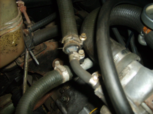

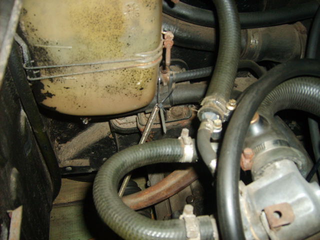

Dit plaatje heb ik ook. I zit vast maar F is nergens aan bevestigd.
Tevens heb ik nog een tweede dunne slang nast I dit ook vrij uitloopt.

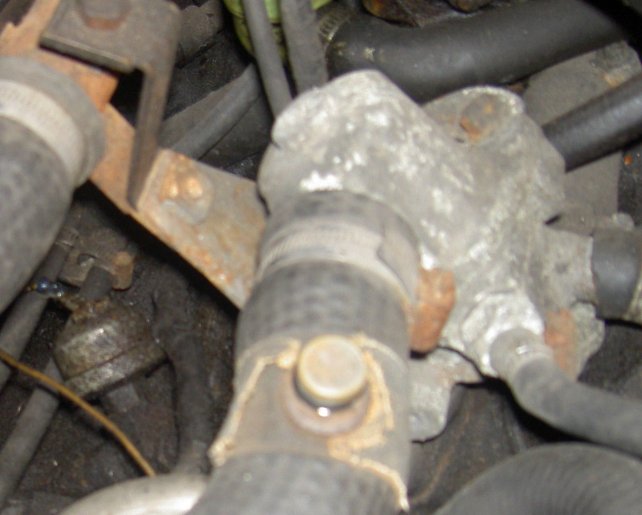

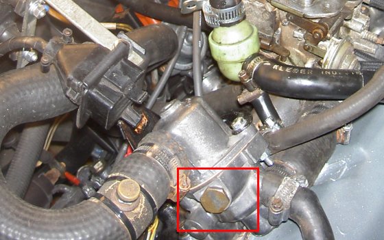

Het lijkt er op dat F naar de bout gaat die onder de thermostaat zit.
Als die slangen niet aangesloten zitten, kan het systeem ook niet onder druk komen, dus ook niet goed werken.
Die ontluchtingsbout onder de thermostaat zit bij mij (1983) blijkbaar niet op. Zou er een verschil bestaan tussen de verschillende bouwjaren?

Het darmpje F moet naar een aansluiting naast de thermostaat. Waar nu het boutje zit moet er een aansluiting komen ( nummer op de tekening 00326605) Die aansluiting is er om de motor te ontluchten wanneer de thermostaat gesloten.

Slang F zit er bij mij niet op. Zodra ik kan zal ik eens een foto maken, maar ben een beetje aan het verbouwen en kan momenteel moeilijk aan de Murena...
Ik heb in ieder geval een plat tankje. Volgens mij zit bij Hendrik ook een aansluiting onder de thermostaat. Het zel wel betekenen dat de lucht onder de thermostaat er niet uit kan en bij het openen van de thermostaat erg warm wordt waardoor de vloeistof er uit gedrukt wordt.

Toch nog even wat verder onderzoek, want de vraag blijft me bezighouden waarom sommige thermostaathuizen een bout hebben en sommige een aansluiting.
Er moet toch ergens ontluchting plaats vinden.
Het antwoord zit volgens mij in deze foto's.
Beide thermostaten zijn voor de Murena.
Mijn conclusie is dat er dus 2 verschillende thermostaten zijn.
1 met een hol kogeltje, en 1 zonder.
Het water drukt het kogeltje omhoog als de lucht weg is waarna er afgesloten word.
Wel even iets om op te letten dus als je de thermostaat vervangt.
