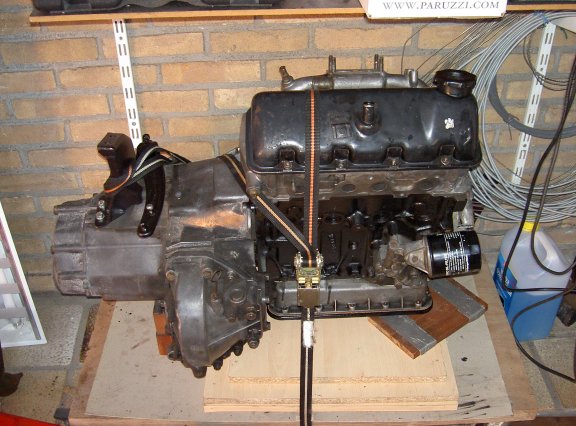

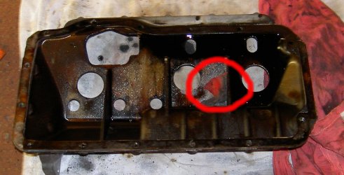

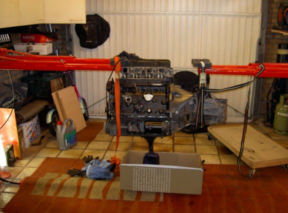

Vandaag een vrije dag dus alle tijd om te sleutelen. Na het verwijderen van het carterdeksel.... geen doekje te vinden. Daarom maar het gehele carter gedemonteerd (komt het pakkingset toch van pas). Eindelijk gevonden. Daarop maar alles medium schoon gemaakt en weer terug bouwen. Al met al een ochtend werk. Oliefilter vervangen en olie bijgevuld. Daarna compressie gemeten.... Hoera, boven verwachting. 12,5 - 11,0 - 10,9 - 9,5. De laatste iets teleurstellend maar al met al een mooi resultaat voor de eerste keer en met de hand.

Waar zo'n doekje al niet toe kan leiden.
Pakkingen vernieuwen kan geen kwaad op een oude motor.

Compressie lijkt me toch wel ruim voldoende.
Mooi werk 8)
Heb je nieuwe ringen op de zuigers gemonteerd?
Benny, Ik heb de zuigers er niet uit gehad. Alleen de kop heb ik onder handen genomen.
Het ziet er allemaal veelbelovend uit, goed gedaan.
